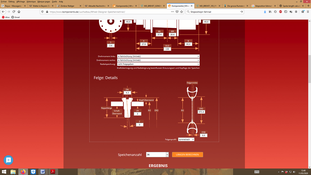

ich schicke mich an, Material für einen neuen Laufradsatz zu bestellen (und mich dabei zum ersten Mal ans Ein- bzw. Umspeichen zu wagen).
Pacenti Brevet 650B Felgen, Sampim Laser 2.0 - 1.5 - 2.0, Naben bereits vorhandene/eingebaute SONdelux und Shimano FH-5700.
Ich hätte dabei eine Frage bzgl. des komponentix Speichenrechners. Dieser gibt den ERD inkl Nippel mit 571.6 an (s.u.), während (jemand von) Pacenti selber von 574 inkl Nippel spricht (https://groups.google.com/forum/#!topic/650b/PTkFOCrs8DA).
Die Speichenlänge, die komponentix angibt sind vorne ca. 1mm kürzer als die, die wheelpro.co.uk errechnet (komponentix sagt 273.1mm, wheelpro 274.1), hinten aber 1mm länger (komponentix: 276.5/274.7 - wheelpro: 275.5 - 273.5).
Bisschen seltsam, oder?
Bei 1 mm Unterschied ist das nicht schlimm. Deswegen empfiehlt es sich, die Speichenlänge mit mehreren Programmen zu ermitteln. Wenn die Werte weit auseinanderliegen, stimmt was mit den Maßen nicht.
Bei besonders dünnen und langen Speichen (z.B. DT Revo) ist mehr Längung einzukalkulieren als mit dicken kurzen (z.B. DT Champion oder Compet).
Die meisten Händler haben Speichen sowieso nur in 2 mm-Stückelung. Die Kommawerte aus den Berechnungen sind eher als Tendenz zu sehen, ob auf- oder abrunden zweckmäßiger ist.
Im Allgemeinen gilt: das ist keine Raketentechnologie.
Im Zweifel gebe ich Dir den gleichen Tip, wie ihn der Pacenti Mitarbeiter in dem verlinkten Faden gibt: Die ERD immer selber ausmessen.
Selbst Hersteller-Angaben sind oft mit Vorsicht zu genießen. Entweder weil Dinge wie Scheiben und bestimmte Nippel einkalkuliert sind, oder weil Modelle verändert wurden, die Meß-Methoden abweichen oder die ERD berechnet wurde ohne Messung.
1mm Unterschied in der Rechnung kann schon bedeuten, dass die gewählte Speichenlänge im Zweifel zu kurz oder zu lang ist. Wie man gerade gerundet hat plus gewisse Toleranzen, die sich immer einschleichen.
Stimmt schon: man muß sich keinen abbrechen. Und schlimmstenfalls steht man vor dem halb gebauten Rad und flucht, weil man eben doch eine andere Speichenlänge benötigt. Passiert schon mal.
Danke, ich hatte mich hauptsächlich über den so unterschiedlichen ERD bei komponentix gewundert. Aber ich kann halt nicht erst die Felgen bestellen, anderswo die Nippel um zu messen, und dann ganz zuletzt die richtigen Speichen...
Ich würde den mal fragen, wie der auf den Wert kommt. Einen ERD mit Nachkommastelle anzugeben, halte ich für Quatsch. Ich behaupte Mal, den Wert wiederholbar auf einen 10tel mm zu messen, bekommt niemand hin, selbst wenn die Felge 0,0 mm Fertigungstoleranzen hätte und auch ansonsten perfekt rund wäre (was i.d.R. beides nicht der Fall ist).
Allgemein halte ich die Bezeichnung ERD "Effective Rim Diameter" für eine unglückliche. Von der Bezeichnung her könnte man denken, der Wert hinge nur von der Felge ab. Dass da die Nippelform oder U-Scheiben mit reinspielen (können), bekommt man nur mit, wenn man sich eingehend mit dem Thema beschäftigt. Auch ist nicht unbedingt klar, dass jemand, der als Endergebnis ein Speichenende plan mit dem Nippelkopf für perfekt hält, einen 2 mm größeren ERD misst als jemand, der ein Speichenende plan mit dem Boden des Nippelschlitzes für perfekt hält. "Den" ERD gibt es schlicht nicht, auch wenn man bei "Effective Rim Diameter" etwas anderes denken könnte...
Defacto soll der ERD den virtuellen Kreis durch die Speichenenden im fertigen Laufrad bezeichnen. Eine griffige Bezeichnung dafür fällt mir allerdings auch nicht ein.
Den Wert haben sie anscheinend selbst gemessen (siehe Anhang), wie sie auf die Genauigkeit von 0.6 kommen, weiß ich auch nicht. Wenn man dann die Zeichnung anschaut, soll es anscheinend das Maß plan mit Nippelkopf sein, wobei sie aber 2(.4) mm weniger haben als der Hersteller für das gleiche Maß angibt. 572 hat jemand bei freespoke plan mit Mittelschlitz gemessen: https://www.kstoerz.com/freespoke/rim/384
Naja, anscheinend wurden die Felgen gerade verschickt, vielleicht sind sie ja bald da, dann werde ich schon einen Weg finden, selbst zu messen.
