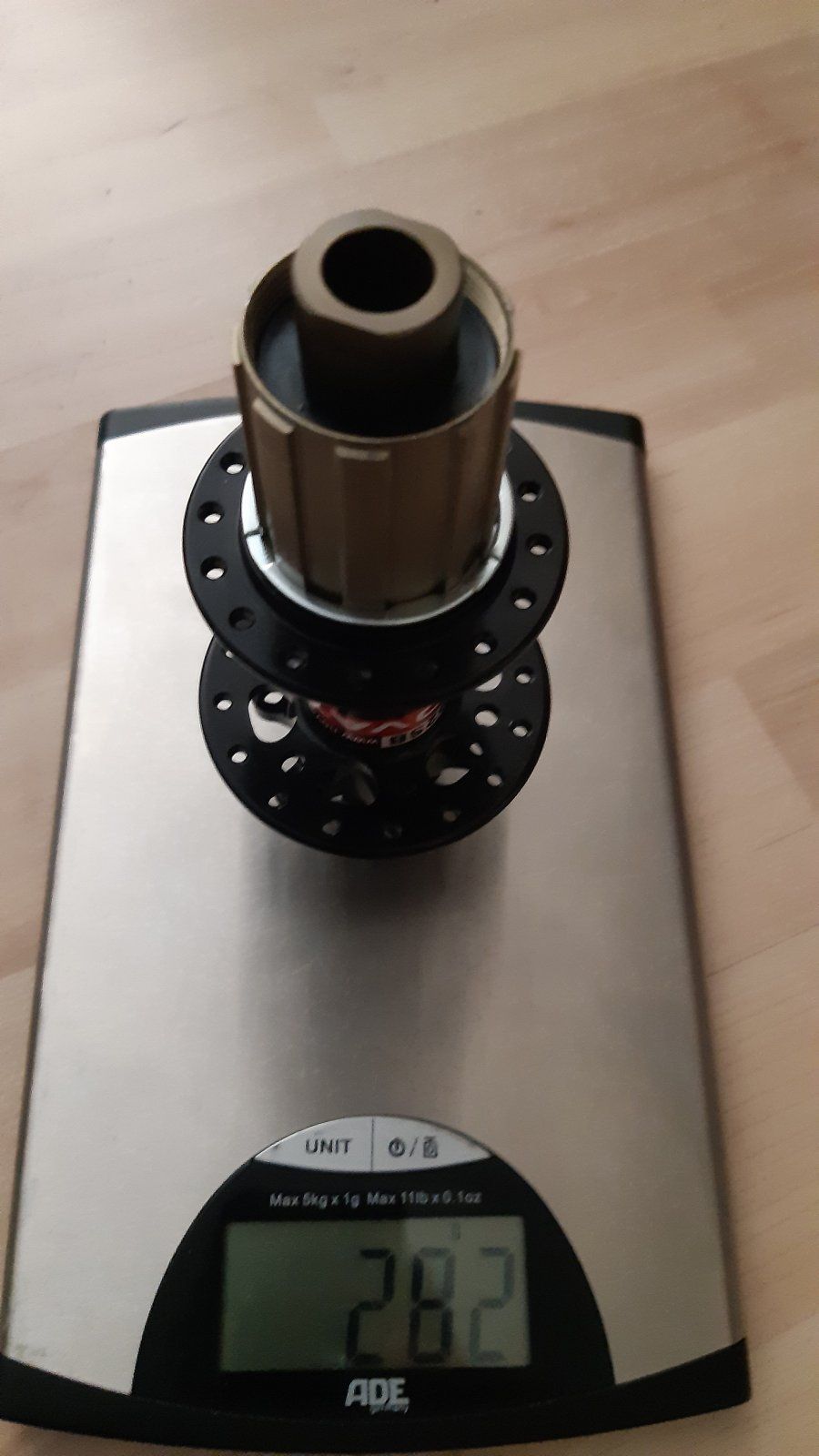

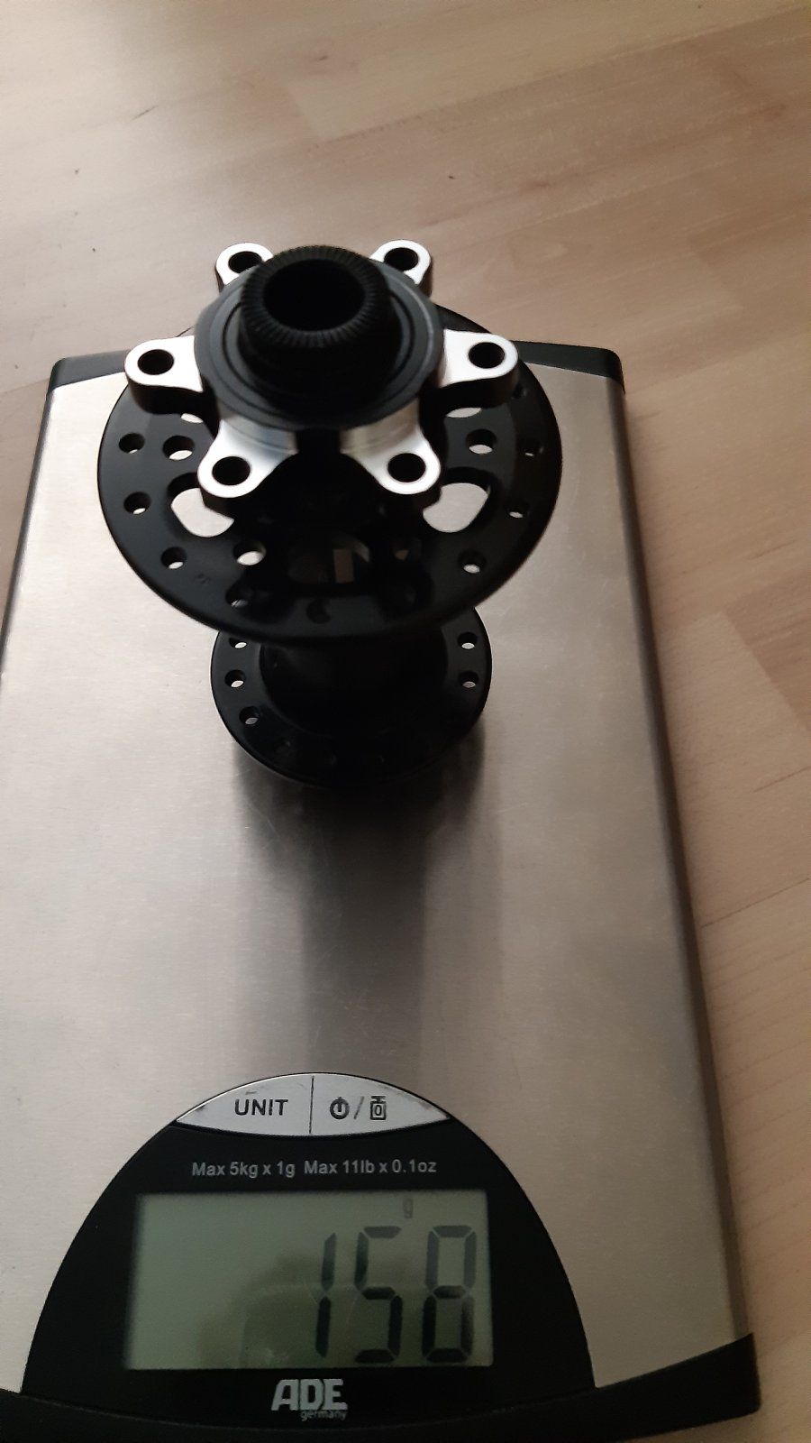

Die Naben und Felgen sind schon eingetrudelt.

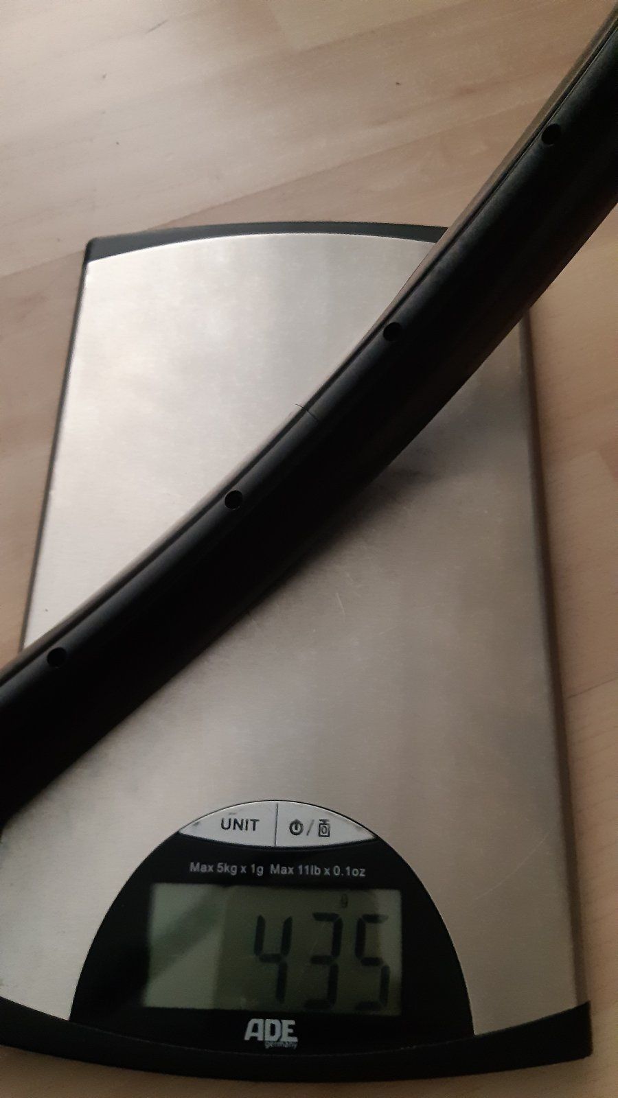

Die Wiegerei ist eigentlich Quatsch. Es sind keine besonders edlen oder leichten Teile.
Die Felgen haben 32 Loch und es sollen Sapim D-Light verbaut werden.
In dem Fall dürfte vorne rechts/hinten links Laser mit Rest D-Light "belastungsgerechter" sein. ;)
Allerdings muss man die Laser ab etwas höheren Spannungen mit einer Zange etc. "gegenhalten", damit sie nicht plastisch tordieren.
Ich messe gerne auch bei 08/15 Teilen das Gewicht, weil es mich grundsätzlich interessiert und besonders dabei die Suche nach eher leichten, günstigen Teilen ohne Funktionseinschränkung.
