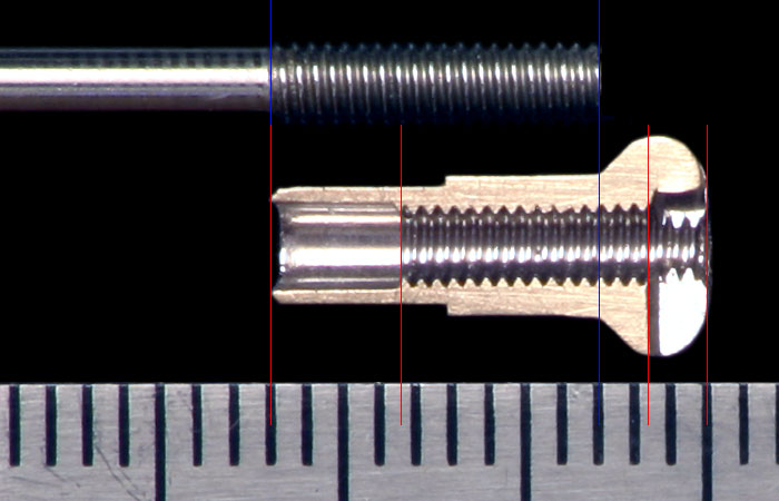

Wenn die Speiche genauso lang wäre wie berechnet, sie sich nicht längen und die Felge sich nicht komprimieren würde, dann sollte die Speiche so weit wie hier abgebildet im Gewinde sitzen?
Ich würde sagen: Nein.
Schlitzgrund.
Effektiver Speichenaussendurchmesser ....
Ich wähle Speichen so, daß sie bündig mit dem Nippelkopf abschließen.
Dann trägt das gesamte Speichen- und Nippelgewinde.
Dazu kommt: ich hatte auch schon Alunippel mit recht tiefem Schlitz. Wenn die Speiche nicht bis ans Ende reicht, kann der Nippel am Schlitz "zusammenklappen".
Wenn die Speiche so sitzen würde wie auf der Abbildung, dann ist das gerade tolerabel, aber im Grunde zu kurz.
Aus der Praxis: da stecken dann zu viele Gedanken in einem zu kleinen Problem. So genau braucht es nicht zu sein. Wie gesagt, zuletzt gibt es einige Toleranzen durch Messung und der Berechnung. Die Länge mit Längung der Speiche über ihre nominelle Länge halte ich ebenfalls mehr für eine Zufall, als wirklich berechenbar.
Gut ist es, wenn zum Schluß die Speiche knapp mit dem Gewinde-Ende abschließt, bis zum Ende des Kopfes. Es darf einen halben bis einen Millimeter weniger sein oder auch knapp über dem Speichenkopf länger sein. Mehr ist meist nicht drin, weil das Gewinde am Ende ist. Nur Sapim D-Light sind da sehr tolerant.

Die blaue Linie durch den Nippel ist aber der Nippelsitz in der Felge.
Und wenn man den Nippelsitz/Felgeninnendurchmesser als Berechnungsgrundlage nimmt, errechnet man eine Speichenlänge, die genau dort an der blauen Linie / am Nippelsitz / am Felgeninnerdurchmesser endet.
Rein mathematisch jedenfalls, vor Speichenlängung und Felgenkompression und sonstigem.
In der Praxis kommen deshalb bei so ermittelten Speichenlängen wohl noch 1 - 3 Gewindegänge in der Endmontage oben drauf, was im Ergebnis dann ziemlich perfekt wird, vor allem wenn man weiß womit man gerechnet hat und bei der Speichenauswahl eher auf- als abrundet.

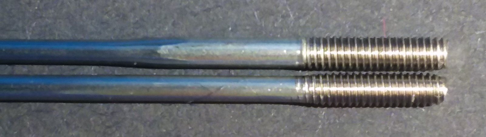

Übrigens:
D-Light Soll: 2,0 - 1,65 - 2,0
D-Light Ist: 2,0 - 1,65 - 1,7 (!) (zumindest bei einer Stichprobe, die ich gerade vermessen habe)
Ich halte das für einen Produktionsfehler. Der Gewindeaussendurchmesser liegt bei richtigen 2,3 mm, allerdings nur auf ca. 8 statt 10 mm Länge. D.h. die Verjüngung aus der Speichenmitte reich bis ins das Gewinde hinein. So müsstest Du eigentlich den Nippel ganz auf die Speiche drehen können, ich meine vollständig bis in den verjüngten Bereich.
Bei welcher Speichenlänge ist Dir das aufgefallen?
Da das Gewinde aufgewalzt wird, vermute ich, daß es recht kurze Speichen sind. Da hat wohl jemand gepennt?
Oben Laser 2,0/1,5/2,0, 292 mm
Unten D-Light 2,0/1,65/2,0 (Soll jedenfalls, Ist 1,7), Länge 294 mm
Ich würde sagen, die Laser ist "richtig" gemacht, mit der D-Light stimmt was nicht.

Die obere hat geschnittenes Gewinde (ganz genau kann ich es nicht sehen), die untere auf jeden Fall gerolltes (besser).

Und ich finde hier alles zwischen Schlitzgrund Nippelkopf richtig, knapp kürzer oder länger im Endergebnis aber auch noch akzeptabel.
Den Bereich zwischen der rechten Blauen und dem Schlitzgrund (zweite Rote von rechts) möchte ich idealerweise schon durch eine Speiche gefüllt sehen, damit der Nippel unter Last später kollabiert.

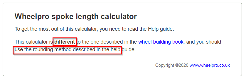

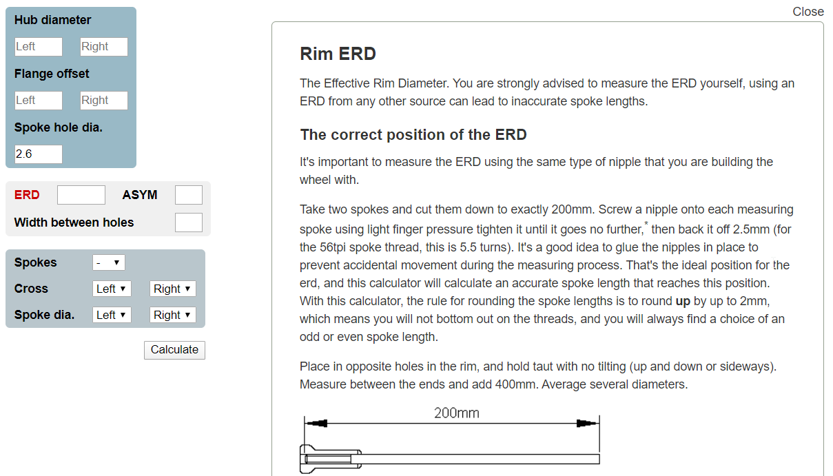

Ich bin ja immer noch bei dem Rechner des Herrn Musson ( https://www.wheelpro.co.uk/spokecalc/ )- aus folgen den Gründen:
Der rechnet auch nur mit der Formel und macht keine Rundungen oder Anpassungen, die ich nicht nachvollziehen kann.

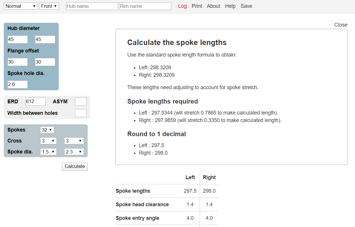

In der aktuellen Version errechnet er auch die Längung der Speichen und das der Herr Musson dabei richtig mitgedacht hat erklärt sich für mich so:

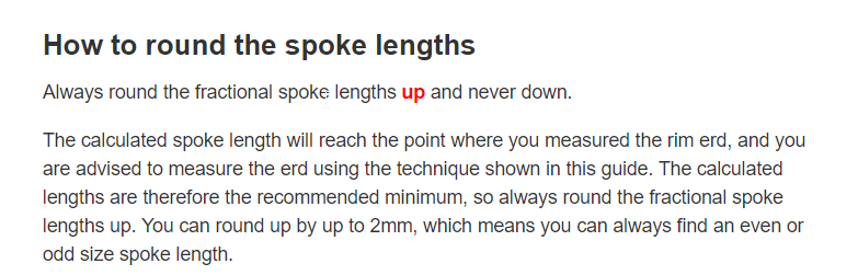

Die alte Version dieses Rechners hat nur die pure Formel benutzt und am Ende sollte man auf- oder abrunden.
Nun, mit der Version inkl. Längung gibt es die Anweisung stets aufzurunden - aus gutem Grund.
Es ist das Ziel mit den ideal gerechneten Speichen (mit Kommastelle) und der angestrebten Spannung genau den Schlitzgrund zu erreichen.
Durch die Wahl der nächstlängeren Speiche ist das auf jeden Fall gewährleistet, durch die Stufung verfügbarer Speichen meist in 2mm guckt sie dann auch nicht über den Nippelkopf hinaus.
Nach meinem Verständnis ist das eine sehr gute und durchdachte Vorgehensweise.
Ganz nebenbei ist diese Rechner super dokumentiert mit ganz vielen Bildern und Begründungen. Da bleiben keine Fragen offen, welcher Wert wo rein gehört. Er hat sogar ein paar Warnungen implementiert.

Was auch immer Du da gemessen hast, oder was mit dieser Speich ist: Ich habe spaßeshalber mal selber nachgemessen: Sowohl die Race, wie die D-Light haben am Gewinde einen Durchmesser von etwa 2,26mm außen.
Speichengewinde sind grundsätzlich gewalzt / gerollt ( deswegen der größere Durchmesser). Ein geschnittenes Gewinde wäre eine Sollbruchstelle.

Bei der Berechnung geht es ja erstmal um die Frage: Wo will ich idealerweise landen?
Ziel ist m.E. der Bereich zwischen Nippelschlitz und Kopf. Dass etwas kürzer oder länger in der Praxis dann doch funktioniert stelle ich nicht in Frage.
Womit du recht hast: Gewinde trägt in aller Regel auf einer Länge von etwa 2.5xD. Mehr Gewindegänge bringen da nix.

Du kannst auf https://www.wheelpro.co.uk/spokecalc/ mal ein paar Werte eingeben, kalkulieren und dann auf "Log" klicken:
Roger erwähnt im Buch die Standardformel (wie in deinem Artikel).
Hier kann man jetzt sehr transparent sehen, was diese ergibt und welche Längung (für 120kg=100%) dann errechnet wurde. Ich habe mal extra links 1.5er und rechts 2.3er für ein VR (mit Fantasienabe) eingetragen.
Bei der D-Light beschränkt sich der auf 2mm verdickte Teil auf den Abschnitt mit dem Gewinde. Bei Deiner Speiche ist alles in Ordnung!
