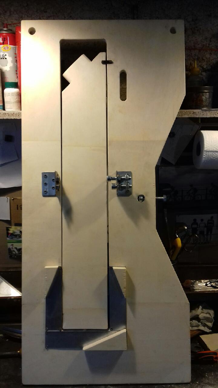

Nachdem alle Teile für die neuen Räder da sind und Werkzeuge wie ein Nippeldreher, habe ich in den letzten Tagen nun einen Zentrierständer gebaut.
Modell war der Eigenbau von @bollerbirne aus diesem thread: https://www.rennrad-news.de/forum/threads/einfacher-zentrieständer-zum-selber-bauen.108203/
Für die Halterung habe ich zwei einfache Metallwinkel aus dem Baumarkt genommen
die sehr stabil sind. Ich verwende gerne Schrauben und Muttern für Basteleien, dann muss ich im Wesentlichen keine Gewinde schneiden.
Jeweils zwei Muttern wurden an die Winkel gelötet, links auf 9 bzw. 10mm aufgebohrt (für den 9mm Halter hätte ich besser eine M8 Mutter genommen).
Rechts wurde durchgebohrt und das Gewinde durchgeschnitten. Zwei M10 Inbusschrauben, deren Köpfe auch auf 9 bzw. 10mm aufgebohrt wurden, dienen als Halter und werden mit zwei Muttern gegengehalten (sonst wären sie nicht stabil).
Handfestes Anziehen reicht jeweils, aber ich würde gerne an die Köpfe der Inbusschrauben noch eine Riffelung anbringen. Ich weiß aber nicht wie. Vielleicht gehe ich in eine Schlosserei...
Jetzt kann ich Laufräder bauen (sobald die alten Felgen ganz runter sind).

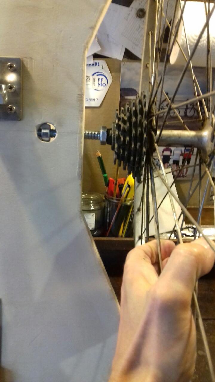

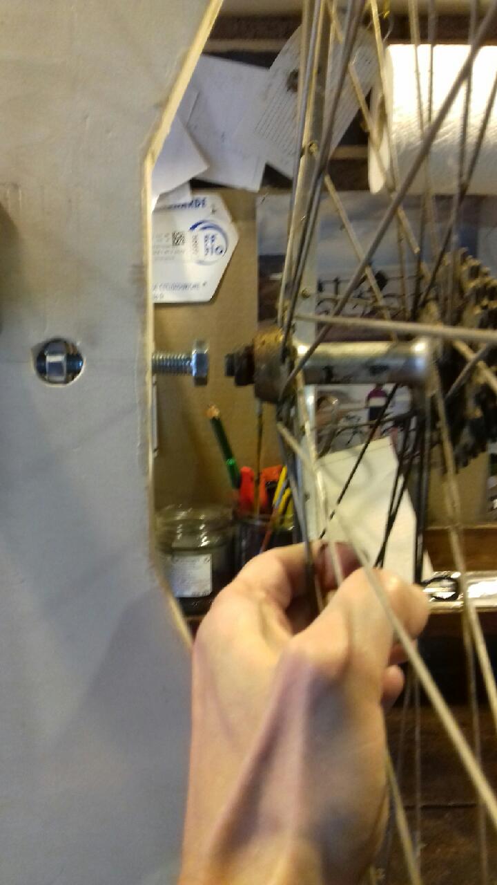

Kann mir mal jemand das hier erklären? Oder steh ich irgendwo auf dem dem Schlauch?
Ist eine Maillard Helicomatic 6-fach Nabe in einer Weinmann Felge. (Wird nicht gefahren (wurde aber) und ist auch auch aktuell nicht vorgesehen).
Da das wohl Deine Mittigkeits-Lehre ist, zeigt sie Dir gerade an, dass diese Felge nicht mittig sitzt. Und zwar geschätzt um 7-8mm.
Das sit zwar dramatisch, aber mir ist selbst so etwas nicht unbekannt. Ich bekam mal ein Rad herein,, dessen Hinterrad ebenso außermittig war. Die Reparatuere in einer Selbsthilfe-Werkstatt haben leider den vollkommen verzogenen Hinterbau nicht erkannt und die Felge dorthin zentriert, wo sie die Mitte vermuteten.
Oder die Felge ist krumm und schief, oder beides.
Wenn Du Deiner Konstruktion oder Dir nicht traust - kenne ich selber, ich habe heute meinen Mittigkeits-Finder kalibriert, das kann einen ziemlich triggern, bis alles sitzt - , teste ein anderes Rad.
Schmidt-Hinterbau?
Ach ne,
Wäre anders herum.
120 breit?
Hat da jemand versucht 6x auf 120 unterzubringen?
