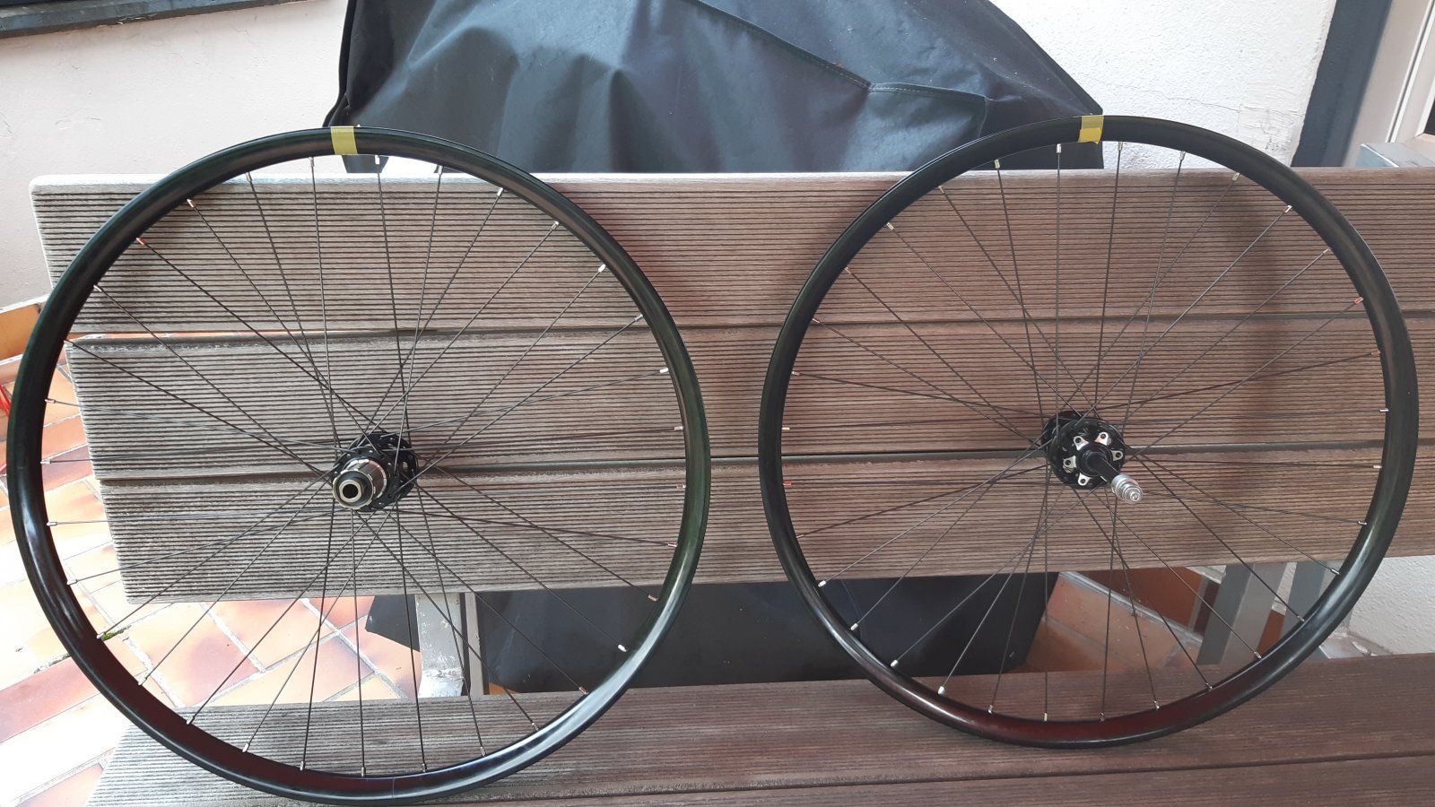

Puuh,
Fertig.
Diesmal habe ich mir selbst ein Bein gestellt.
Das HR ging ganz locker von der Hand also flott noch das VR.
Flott ist immer ein Fehler, und so habe ich nicht auf gepasst und die Speichen um das Ventilloch waren nich parallel - Mist.
An welcher Stelle der Fehler passiert ist war mir klar, aber ich hatte schon schön die Höhenschläge weg, als ich es bemerkt habe.
Was tun?
Von vorne? Oder nur die linke Seite lösen und neu?
War ja klar, dass das dann doch länger dauert als neu machen .....
Egal,
Ende gut, alles gut. Und auch nach so einer halb verkackten Aktion ist es doch ein erhebendes Gefühl einen neuen, selbstgebauten LRS in den Händen zu halten.
Naben sind Novatec, Felgen KinLin TL 23, Speichen Sapim Delight.
Für mich überraschend:
Am HR links/rechts gleiche Speichenlänge, dafür vorn 4mm Differenz.
Kannte ich so noch nicht.
Dank Scheibenbremse sind jetzt auch die Vorderräder asymmetrisch. Dafür rückt auch hinten der linke Flansch weiter rein und verringert die Asymmetrie.
Ist das wirklich so eine gute Idee mit den dünnen Speichen und Scheibenbremsen?
Ist ja schon geändert, wie man sehen kann. Würde mich bei jedem Pumpen ärgern.
Abdrücken mit Scheibenbremsen, nun ja. Die Sheldon-Technik geht. Aber ich biege die Speichen schon beim Einfädeln.
Der Fehler isr in der "zweiten Runde: passiert, wenn ich die erste Speiche auf der Scheibenseite einfädelte. Ein Loch daneben und alles wäre richtig gewesen.
Manche der bekannten Laufradbauer nehmen sogar Laser. Das war mir zu heiss. D-Light wird scheinbar bedenkenlos genommen.
D-Light sind vollkommen in Ordnung. Immerhin sind sie dezidiert für solche Räder entwickelt worden.
Abzuwägen ist wie immer Belastung und ausreichende Steifigkeit der Speichen.
Grundsätzlich wird eine relativ hohe Vorspannung benötigt. Wird sie auf einer Seite zu klein, "zerlegt" sich das Rad suksessive mit jedem Bremsvorgang ein wenig mehr.
Laser sind prinzipiell zu elastisch. Bei kleineren Laufrädern ( 26") mit kürzeren Speichen ist das noch machbar. Aber sinnvoll ist es nicht.
Gelegentlich wurden Laser dann mit Race kombiniert. Allerdings ist das auch keine gute Idee, weil so die steiferen Speichen die ganze Last aufnehmen.
