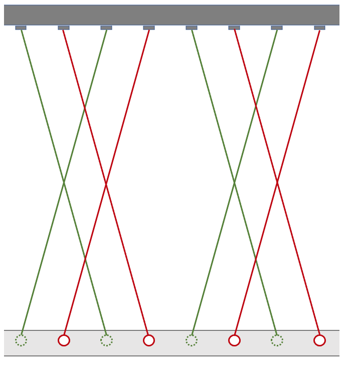

Mit der so unglücklich gebohrten Nabe kann es nicht gehen, mit gleich langen Speichen ein Laufrad zu bauen, zumindest nicht, wenn an der Felge immer abwechselnd eine linke und eine rechte Speiche in den Nippeln stecken soll. Das kann man sich vorstellen, wenn man die Felge und Nabe im Geist "abwickelt", sich also als zwei parallele Schienen mit Löchern vorstellt (was nichts am Prinzip ändert). Ich hab das mal aufgemalt: Felge ist oben, Nabe ist unten, die vorderen Löcher in der Nabe und Speichen sind rot, die hinteren grün. Wenn die Nabenlöcher sauber versetzt gebohrt sind, ist es kein Problem mit gleichlangen Speichen einzuspeichen (der Einfachheit nur einfach gekreuzt):

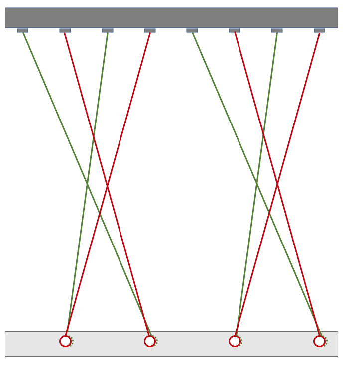

Wenn die Speichenlöcher aber nicht versetzt sind, gibt es keine Möglichkeit sie abwechselnd mit den Felgenlöchern mit identischen Speichen zu verbinden. Die Winkel zu jedem zweiten Felgenloch und damit die Abstände sind ja unterschiedlich. Entweder die roten sind alle gleichlang (wie im Bild) dann sind die Hälfte der grünen länger und die andere kürzer oder umgekehrt. Oder wenn die Felge etwas verdreht wird sind jeweils die Hälfte der roten und die Hälfte der grünen unterschiedlich lang (kann man sich glaube ich vorstellen). Bei 36 Speichen hätte also mindestens eine Gruppe von 9 oder 18 Speichen eine andere Länge.

Es geht nur, wenn die Speichen paarweise in den Felgenlöchern stecken und nicht abwechselnd, was wahrscheinlich das Zentrieren nicht einfacher macht und ich nicht wüsste, was der Vorteil sein soll.

danke für Deine Erläuterung. Das Laufrad war mit konventioneller 3-fachen Kreuzung eingespeicht. Alle mir, von Bildern, bekannten NSU-Laufräder aus der Zeit ebenfalls.
Ich denke, dass ich den Weg der abwechselnd langen und kurzen Speichen gehen sollte. Dann bleibt das ursprüngliche Erscheinungsbild gewahrt.
Die unterschiedliche Sp.spannung sollte vernachlässigbar sein.

Jaa... bei dieser konkreten Felge mit den versetzten Löchern... ich wollte aber mal ganz allgemein erklären, warum die Löcher an Naben versetzt gebohrt sind. Das wird öfter mal gefragt oder fälschlicherweise behauptet das sei für Radialeinspeichung nicht nötig und ähnliches...

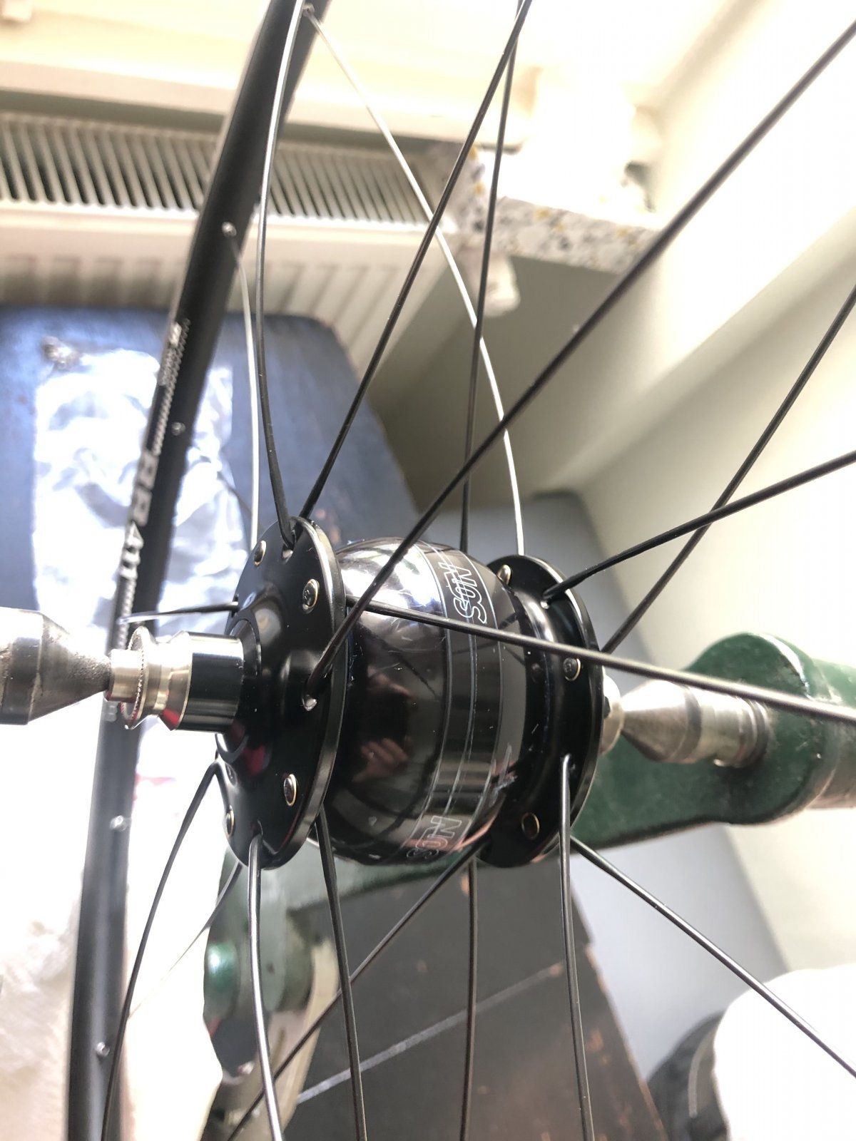

ich möchte mal einen neuen LRS aus aktuellen Teilen aufbauen, da ich als Beifang sozusagen neue DT Swiss 350 Naben mit 32 Loch bekommen habe.
Ich würde die gern mit DT Swiss RR411 aufbauen, bin mir aber unsicher, ob ich, wie im DT Swiss Speichenkalkulator vorgeschlagen, das VR radial einspeichen soll. Der LRS soll an das Pendelrad und mit ca. 105 +/- 5 kg Systemgewicht bin ich unsicher, ob 2x gekreuzt nicht sinnvoller wäre. Und hinten neige ich (bei asymmetrischer Felge) eher zu 3x gekreuzt, statt 2x.
Was meint ihr?

Bei 32 Speichen & Nabe mit normal-kleinem Flansch wùrde ich auch am Vorderrad 3-fach kreuzen, damit die Kreuzungen nicht so nah an der Nabe liegen.
