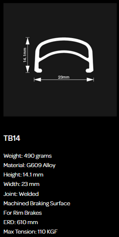

So, ich habe jetzt den SON Deluxe da und Mavic A319. Die gefallen mir ganz gut, wirken sehr stabil und sind 19c. Reifenbreite irgendwo zwischen 28mm und 38mm sind angedacht. Allerdings kommt mir die Felge auch recht schwer vor. 600g an der Hängewaage, 595 laut Hersteller.
Die TB14 in 36L wäre (vermutlich) auch erhältlich und wiegt wohl laut Händlerwebsite 490g. Kann das jemand bestätigen? Die hätte "nur" 17c Maulweite.
Bin da hin- und her gerissen. Hat jemand eigene! Erfahrung damit, in wie weit sich die 100g +/- beim Felgengewicht auswirken?

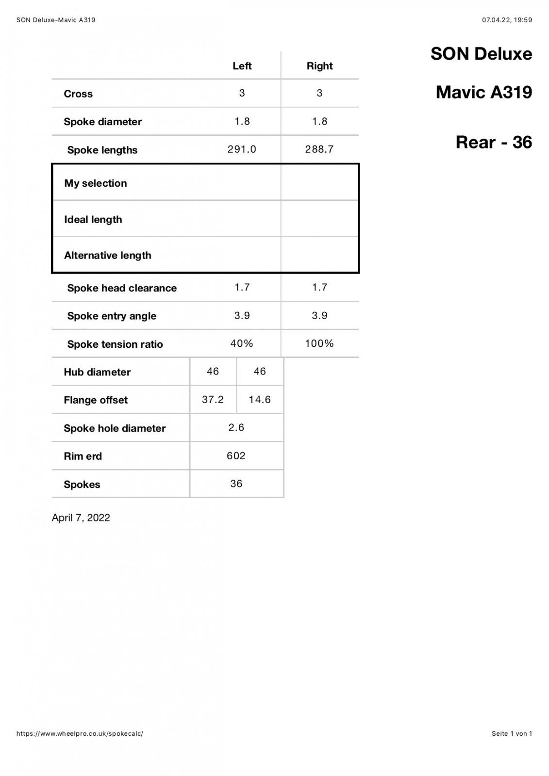

So ist es jetzt geworden:
VR: 36L / SON Deluxe / Mavic A319
HR: 36L / Miche Primato Syntesi / Mavic A319
Hier die Speichenrechnung. Wundern tue ich mich darüber, das der Son und die HR Nabe natürlich einen großen (8mm) Unterschied im Nabendurchmesser haben, sich das aber kaum (nur 2-4mm Unterschied) in den Speichenlängen widerspiegelt? Ist vermutlich nicht linear der Zusammenhang...
ERD habe ich selbst gemessen und komme auf 602 und bin mir da recht sicher, im web findet man 601 und 603. Nabenmaße sind vom Hersteller (SON) und von Freespoke (Miche).
SON mißt 54mm Loch-zu-Loch
Miche mißt 48mm Loch-zu-Loch
Speichen würde ich so bestellen:
VR: 288mm
HR: Links 292mm / Rechts 290mm
zur Info: Der Wheelpro-Rechner schreibt vor, das nur aufgerunder wird bis 2mm!
Ich habe den ERD immer nach Musson selbst gemessen und immer seinen alten und neuen Rechner benutzt. Hat immer gepasst.
Es gibt in diesem Faden auch ein Beispiel, wo ich hinten rechnerisch 1.8mm Unterschied hatte, gerundet aber kurioserweise die gleichen Längen rausgekommen sind. Auch das hat gepasst, wenn auch erwartungsgemäß die eine Hälfte der Speichen knapp das Gewinde zeigte und die andere Hälfte knapp über den Nippelkopf überstand.
Ich habe seitdem nicht mehr an dem Rechner gezweifelt. Höchstens an meinen Messungen ;-)
