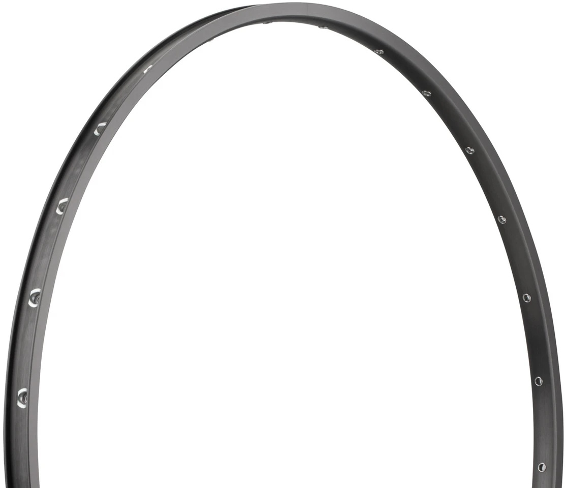

Das geht meiner Meinung nach nicht lange gut, dann ist die Öse ganz raus. :-(
Erfahrung oder Vermutung?

Ich habe meine TB14 dann aus dem Betrieb genommen als ich diese Schadensbild bei mehreren Ösen hatte. Also nur bedingt Erfahrung, weil ich die Katastrophe nicht abgewartet habe.
Also hat sich das bei dir erst nach einiger Zeit / eingen Kilometern so gebildet?
Ich hatte mein Laufrad am Anfang eher mit zu geringer Speichenspannung aufgebaut, dann zweimal nachzentrieren müssen, um dann irgendwann (nach sehr vielen Kilometern) bei einem der seltenen Momente des Putzens, die sich lösenden Ösen zu bemerken. => Aussortiert.
Da wird sich das Alu durch den Druck verdichtet haben. Hatte ich bei Mavic auch schon gehabt. Ausgerissen sind die Ösen aber nicht, es bildeten sich aber kleine Risse am Speichenloch. Typisch für spröde Maxtal-Legierung und Leichtbau am Limit. Mit dem entsprechenden Werkzeug könnte man die Öse wieder reparieren.
Bei Rigida hatte ich auch herausstehende Ösen gehabt, war ein rein optisches Problem. Gefahren bis die Flanke durchgebremst war.
Hinterrad. TB14 Felge und DT Comp 2/1.8/2 Speichen.
Zwischen Ösen und Felge hat sich auf der Rechten (also Antriebs-) Seite ein kleiner Spalt gebildet. Linke Seite hat das nicht. Spannung Rechts ist natürlich deutlich höher. Bekanntes Bild oder ein Zeichen für zu hohe Spannung?

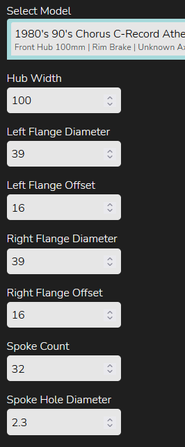

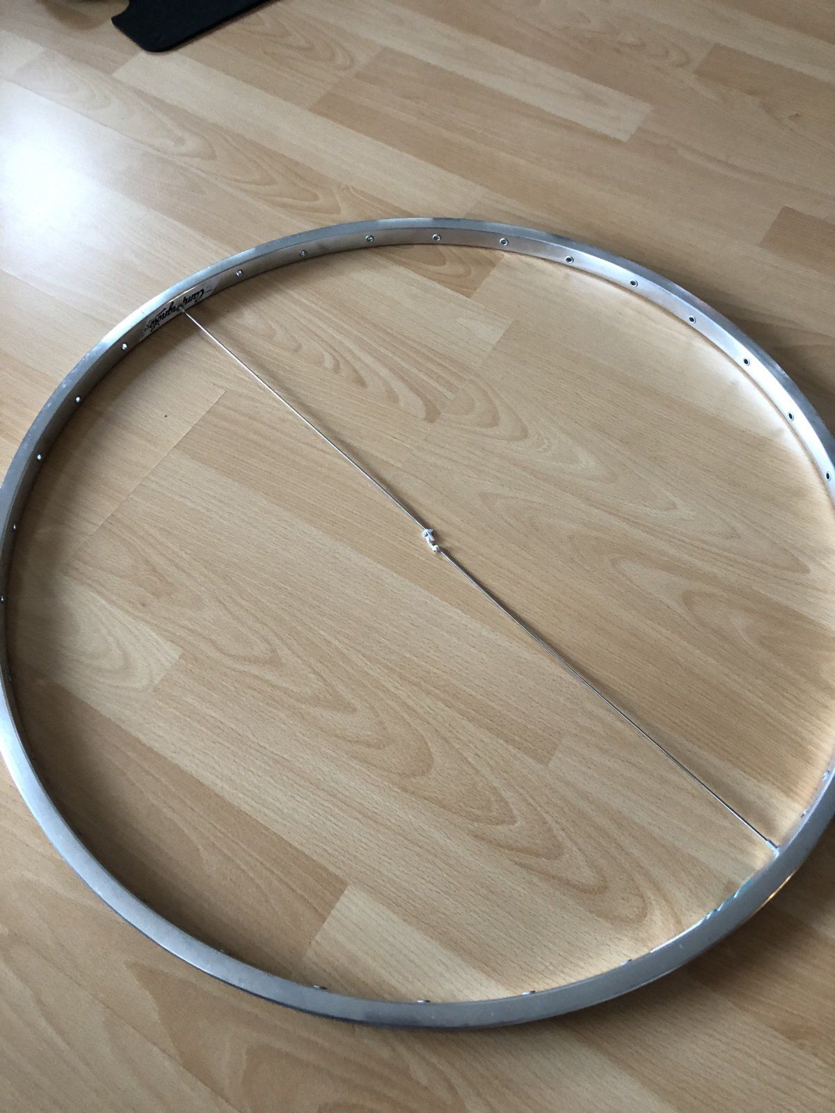

Zum ERD der Felge hab ich unterschiedliche Infos gefunden. Gemessen habe ich 585mm + 2x 10,65mm (12mm Nippel) = 606,3mm
Gefunden habe ich 585 und 612 in diversen Speichenrechnern. Erfahrungen damit?
Die Nabe werde ich noch messen und mit den gefundenen Werten vergleichen.
Selber messen ist schonmal gut.
Ansonsten - immer gucken, wie der jeweilige Kalkulator das haben will. Beim ERD gibt's mindestens 3 Möglichkeiten.
Am gebräuchlisten:
aus: https://www.wheelpro.co.uk/spokecalc/
Wenn Du 2x misst und mittelst passt das schon.
Der Vorteil der Methode mit den beiden Speichen ist halt, dass Du genau den Sitz des Nippels mit abbildest, wie er später ist. Da der ERD die Grösse ist, die am direktesten eingeht finde ich diese praktische Messung angesagt.
Wenn ich so messe, komme ich auf 592 + 10,65 + 10,65, also 613mm, was wiederum für die angegebenen 612 sprechen würde.
Messe jetzt mal die Nabe aus.

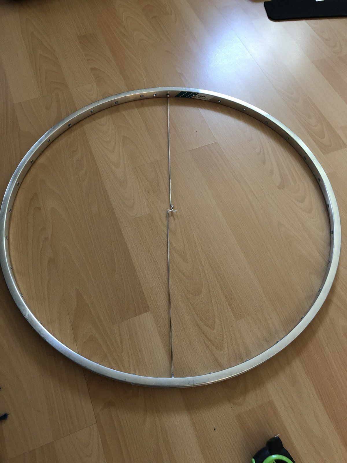

Guten Morgen,
Evtl täuscht das Bild oder ich habe einen Knick in der Optik - aber es sieht für mich so aus als hättest du dich um ein Loch vertan (die zwei Löcher liegen sich nicht genau gegenüber?)
Felix
Guten Morgen,
Felix
32L Felge und zwischen beiden Speichen sind 15 Löcher Platz. Sollte also passen oder?

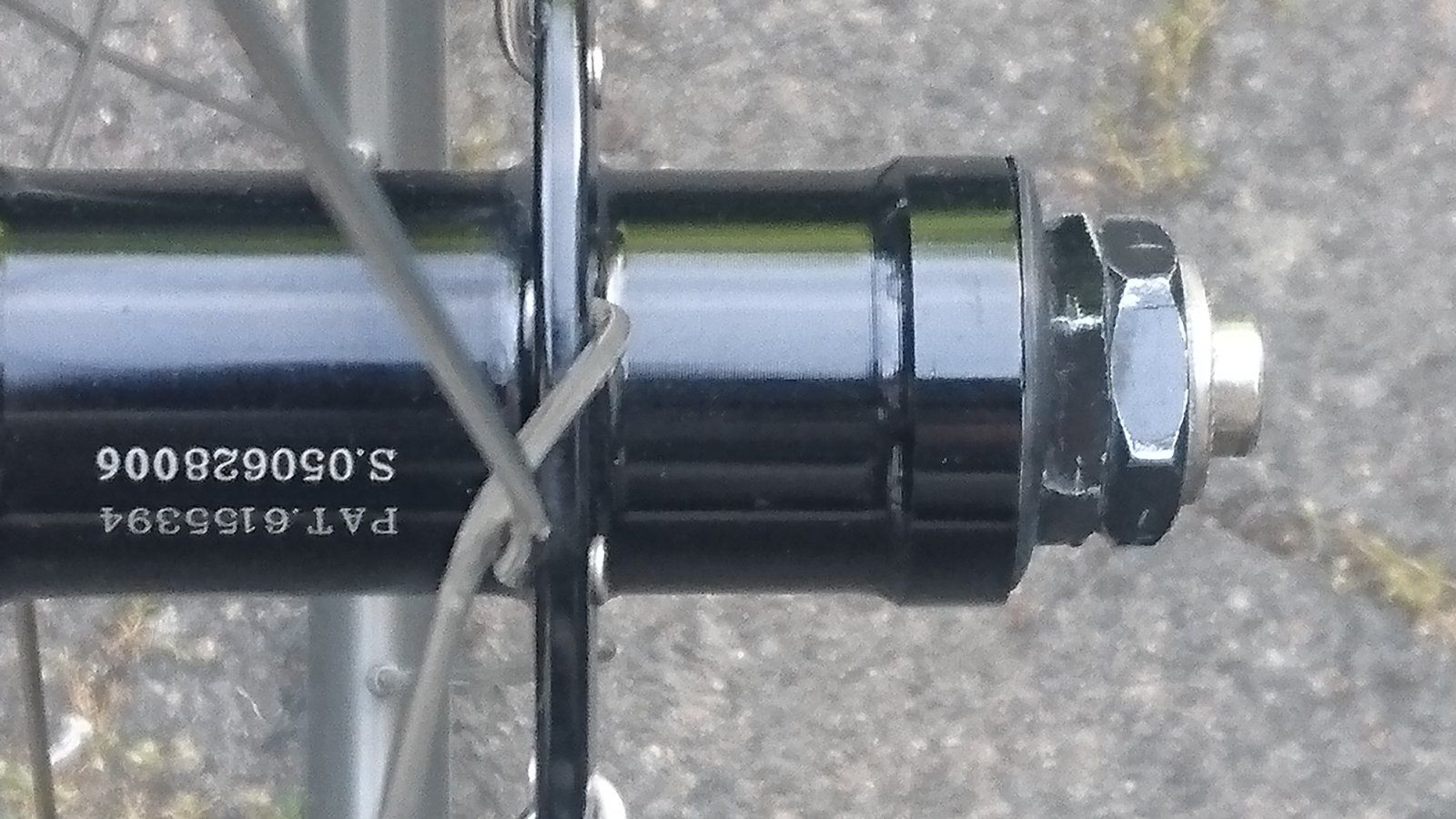

ich hab da mal ne bastelfrage:
28l, hinterrad rechts 2fach gekreuzt, linke seite einfach. dabei wurde hinterkreuzt, was die speichen im kreuzungsbereich stark abwinkelt. soll ich das aufdröseln und ohne die hinterkreuzung neu ordnen?
