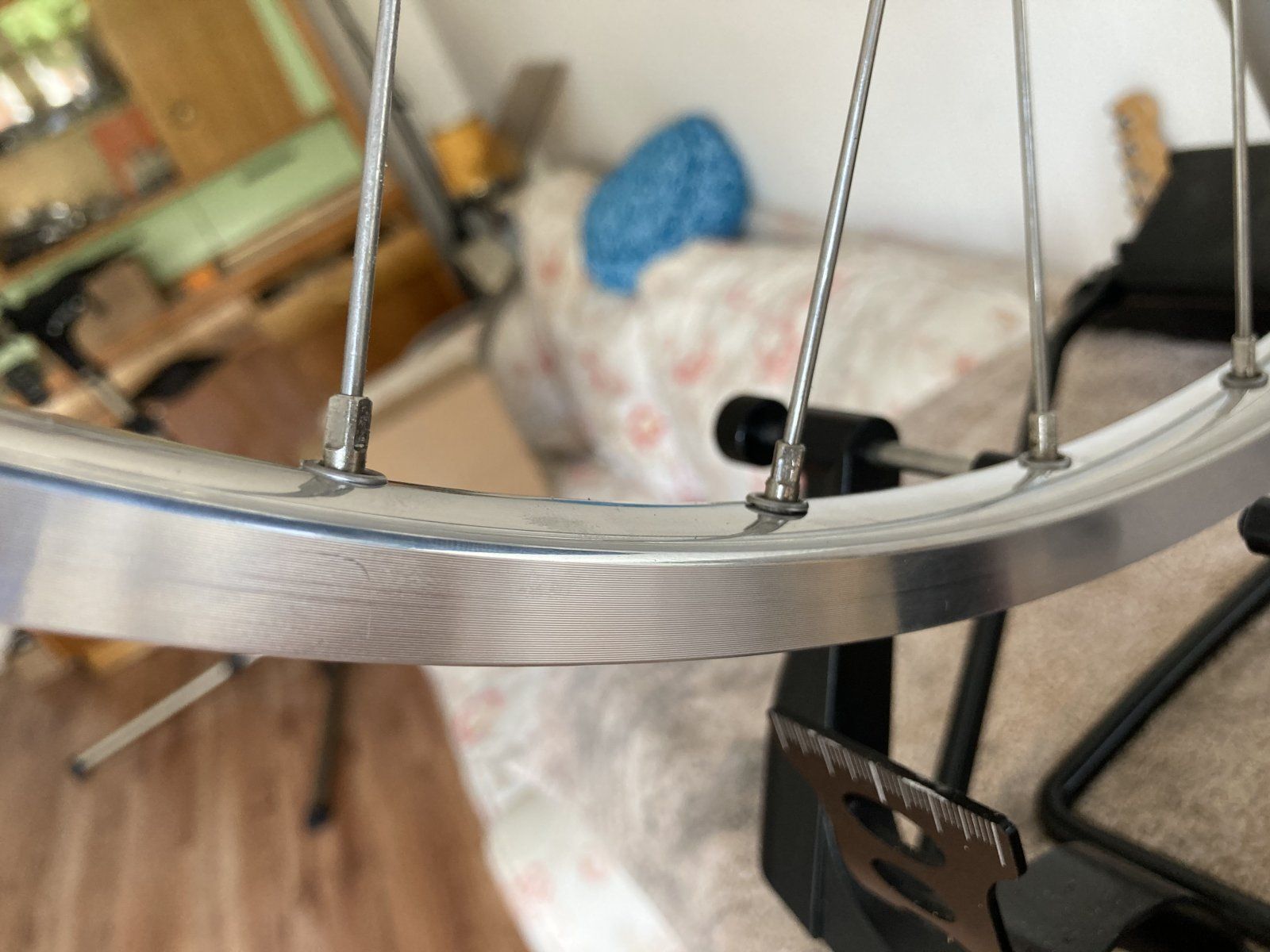

Bei dem DT240, Laufradsatz, bei dem ich ein LR oben gezeigt habe, habe ich nur defekte Felgen umgespeicht. Neue an alte Felge mit gleichem ERD mit Kreppband ankleben und dann die Speichen Stück für Stück umspreichen. Die alten Mavic Felgen hatten praktisch den gleichen ERD wie die neuen DT Felgen.
