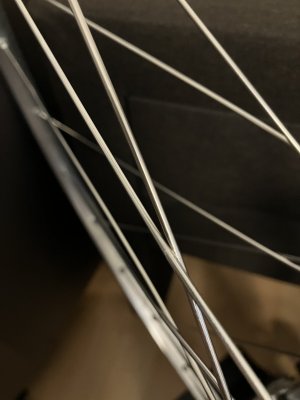

Am konifizierten Teil heißt im dünnen Bereich? Dann ist das normal.
Wo die Kreuzung stattfindet, ist eigentlich egal. Je weiter in der Mitte, desto besser, dann ist die Biegung beim Flechten nicht so stark.
Re: Die grosse Rumeierei - ich will mein Laufrad selber bauen
Eher direkt am Übergang
