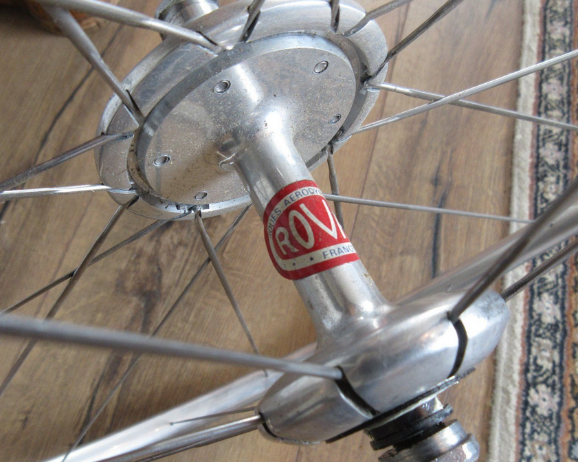

Naben...Für mein nächstes Projekt suche ich gerade Teile zusammen.
Der Rahmen ist von ca. 1985-88.
Jetzt suche ich ein paar abgefahrene Naben und Felgen von damals. Keine langweiligen C-Record oder Dura Ace Teile, sondern eher die Geheimtipps. Etwas wirklich gutes, aber eben nicht die üblichen Verdächtigen.
Und natürlich passende Felgen.
Und welches Speichenmuster wäre dazu passend? Radial, gekreuzt, oder...
Und wären Messerspeichen eine Option?

Schaltung wird Sachs New Success 7-fach. Also ist ein Schraubkranz gesetzt.Welche Schaltung willst du denn benutzen?
Reden wir von Schraubkranznaben oder schon von Kassettennaben?
Die sind klasse! Da ist nur nix mehr mit Einspeichen...
Nicht wirklich. Das waren im Prinzip Schraubnaben mit einem so steilen Gewinde, daß sich das nicht fest zieht. Gesichert wird der Zahnkranz - mit Freilauf! - durch einen Konterring. Dadurch braucht man beim Lösen ähnlich wenig Kraft genauer Losbrechmoment wie bei einer Kassettennabe. Praktisch für Reiseradler, zum Lösen vom Zahnkranz reicht ein kleines Werkzeug, mit dem man auch das Belohnungsbier nach dem Speichentausch öffnen lässt.Maillard hatte die Heliomatic, die so etwas wie eine Kassettennabe war.
