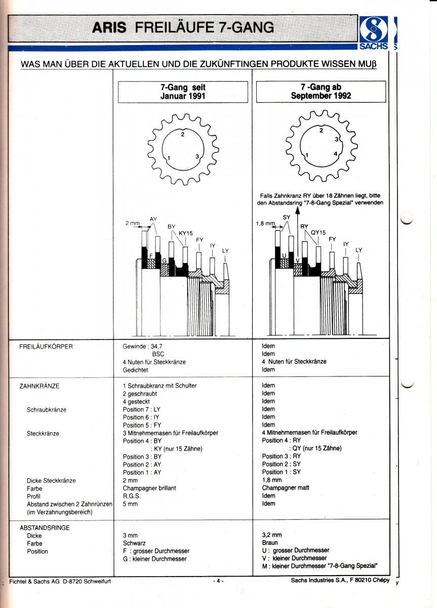

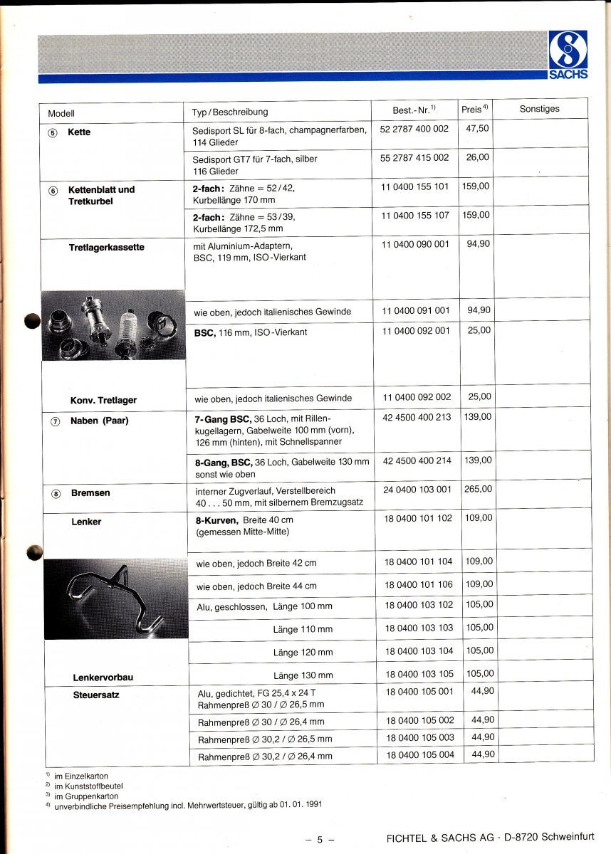

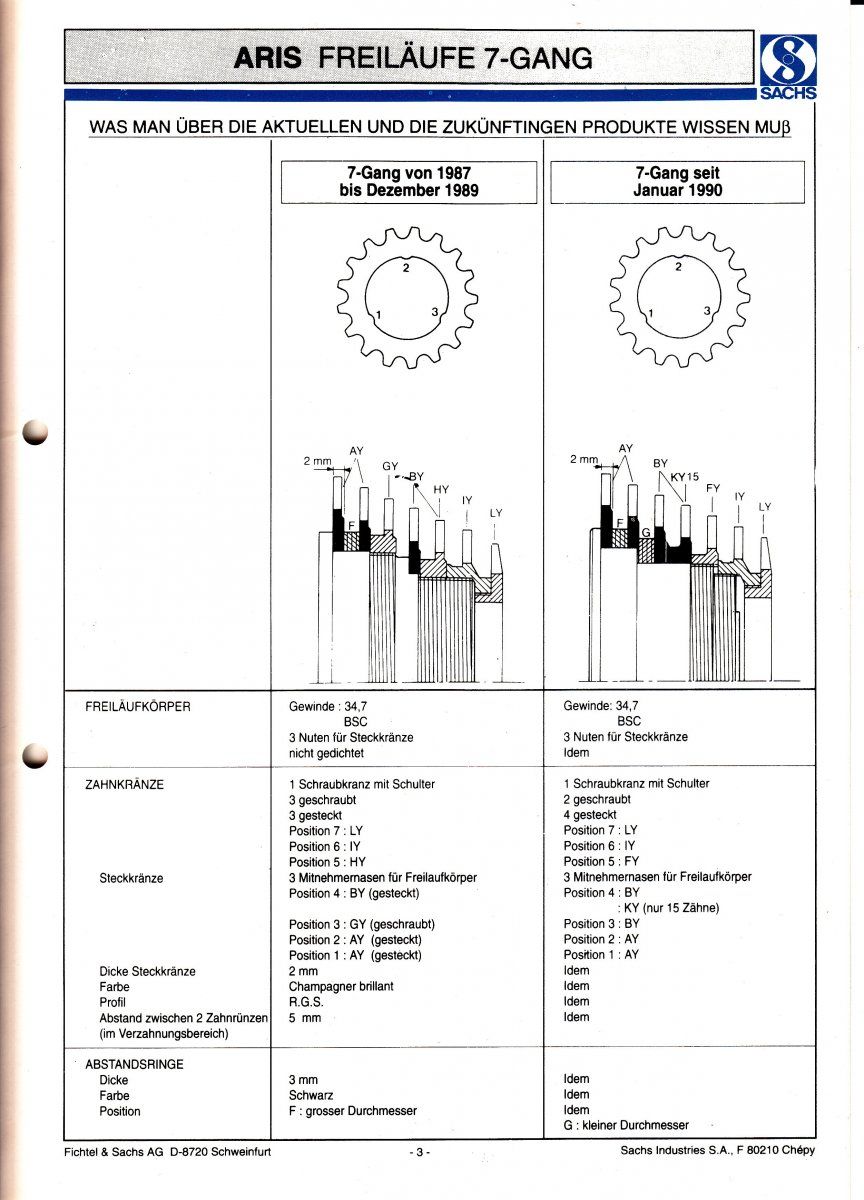

Die Sache ist wohl komplizierter:
Und hier die passenden Naben mit 126mm:
Wieviel breiter ist denn ein Aris 7f Kranz? Kann das wer messen?
Meine Aris 7fach Kränze sind etwa 0,4 Millimeter breiter als ein Shimano 7fach Schraubkranz.
Ca 32 mm (Shimano) und 32,4 mm Sachs Aris. Nach I. S. O. Standard hat eine Schraubkranznabe mit
126 mm Einbaubreite 36 mm von Achsmutter zum Anschlag des Gewindes für den Kranz.
Es sollte auch mit Aris 7f funktionieren.
Anhang anzeigen 1148158Anhang anzeigen 1148159
Diese Info zu den verschiedenen "Evolutionsstufen" war mir (so im Detail) bislang nicht bekannt (auch wenn mir unterschiedliche Entwicklungsstufen der Sachs New Success / ARIS Kränze durchaus geläufig sind).
Vielen Dank für die Info. 👍
Um die konkreten Baubreiten der 4 Baureihen zu ermitteln, müsste man von allen Vieren ein Aufbaubeispiel haben und dies nachmessen.
Es kann also doch sein, dass eine frühe Version in einen Hinterbau mit 126 mm passt.
Da Dein Rahmen jedoch nur eine Einbaubreite von 123-124 mm hat, würde ich (ohne eine 126 mm Nabe zu verwenden, was durchaus ginge) doch ggf. zu einem Sachs New Success / ARIS 6-fach Kranz greifen.
