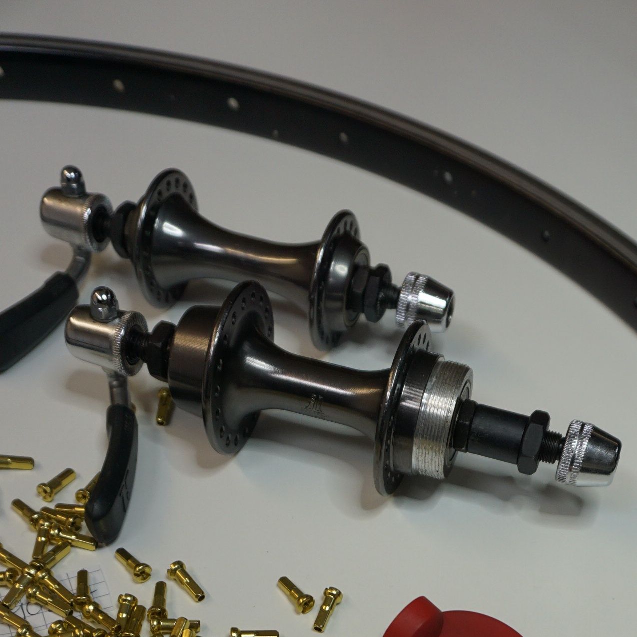

Die grosse Rumeierei - ich will mein Laufrad selber bauen

Ein paar Geräusche auf den ersten Metern lassen sich bei runden Speichen kaum vermeiden, wenn die Spannung wirklich hoch ist. Runde lassen sich ja nicht gegenhalten, wie Aerospeichen, und einige drehen sich deshalb mit Sicherheit immer ein wenig mit den Nippeln mit.
Kurzes Stück Tesafilm an die Speiche kleben, dann kann man gut sehen, bis wann die Speiche nur tordiert und ab wann sie anzieht. Danach die torsion wieder rausdrehen.
Das kann man auch gut mit den Fingern fühlen, aber ich würde mich wundern, wenn bei einem Rad mit hoher Spannung und runden Speichen vor der ersten Fahrt wirklich alle hundertprozentig torsionsfrei wären.
Die Idee mit dem Tesa ist aber nicht übel!
Es wird wohl kaum an dem Rotor liegen, wenn die Flansche reissen. Auch nicht an der "Qualitätsstufe", denn die Gehäuse der Naben, die Du aufgleistet hast, sind im Prinzip mehr oder weniger identisch.
Den einzigen, wirklich "System-bedingten" Unterschied, den man ausmachen könnte, ist die wahrscheinlich höhere Vorpannung rechts, gegenüber den Vergleichs-Naben für Schraubkränze, wegen des ungünstigeren Speichenwinkesl.
