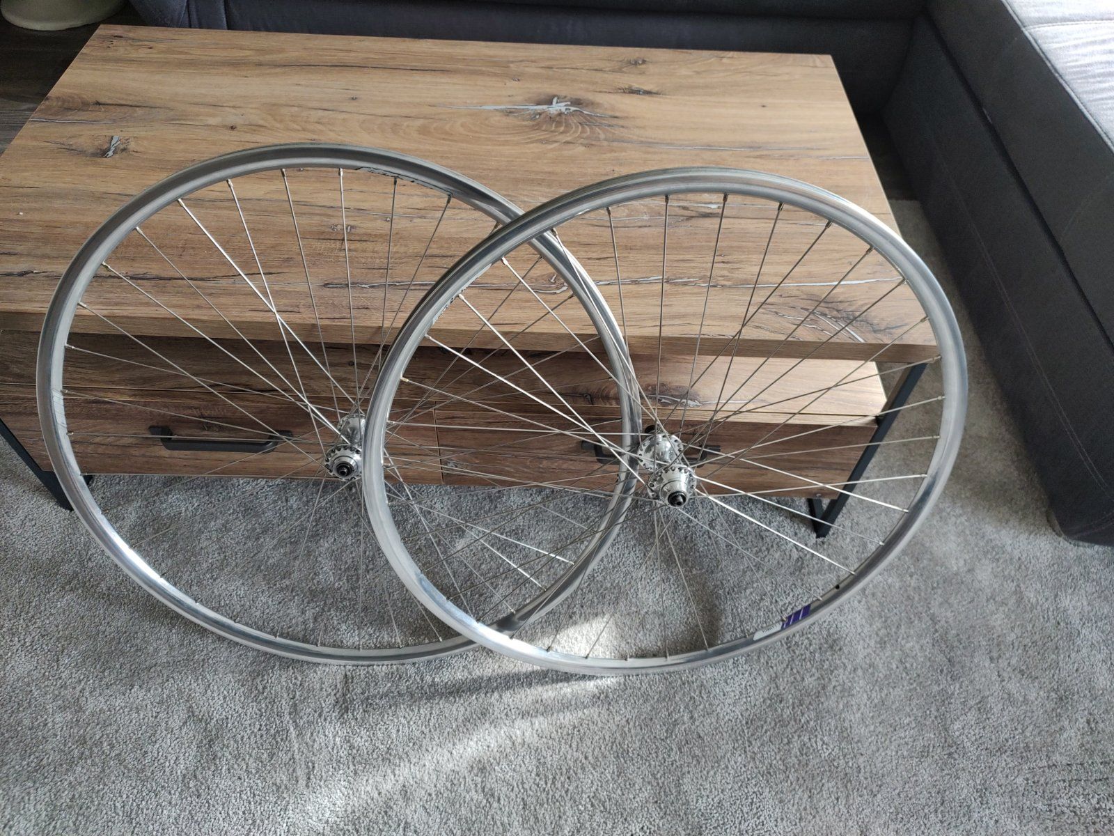

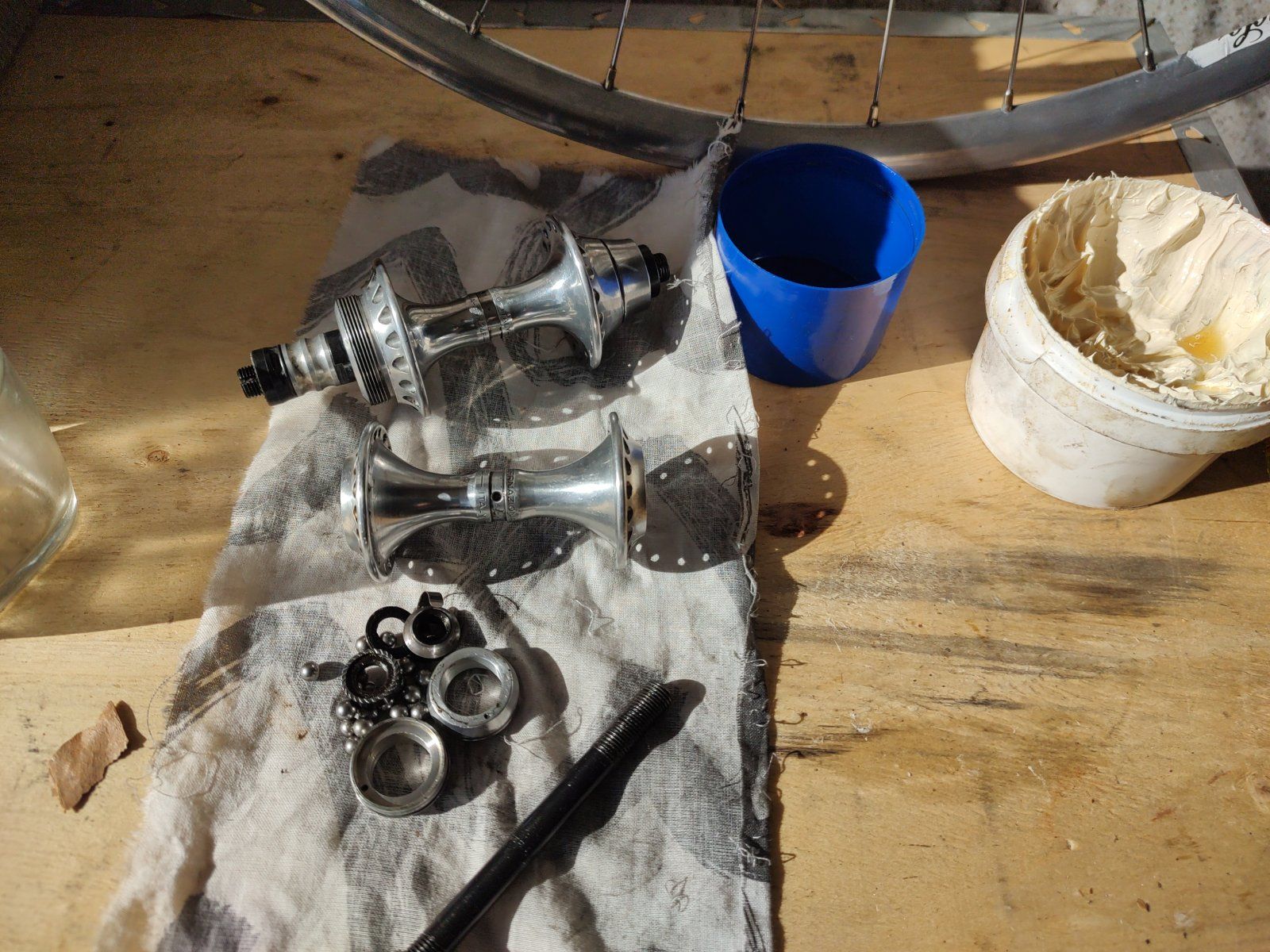

Ich habe mich auch mal wieder überwunden.
Bisher habe ich erst einen Laufradsatz selber eingespeicht. und das auch nur weil es nicht anders ging.
Ich hatte damals ein rotes Faggin Chromovelato mit Anthrazit Mavic Felgen für Schlauchreifen.
Und da bei Cromovelato blingbling in silber muss habe ich das ganze auf Mavic Silber Drahtreifen umgespeicht. Es hat einen ganzen Nachmittag gedauert aber am Ende hat alles geklappt.
Das war vor ca. 2 Jahren.
Nun brauche ich Laufräder mit C Record Naben und silbernen Felgen für Drahtreifen.
Ich habe C Record Naben und hatte ein Laufradsatz mit hinten Chorus und vorne N. Gran Sport.
Gestern Abend erledigt...und es hat noch nichtmal lange gedauert. 2,5 Stunden.
Profis machen das bestimmt schneller..aber es war das 2 mal und ich freue mich das dies nun erledigt ist. :)

Anhang anzeigen 1156371Anhang anzeigen 1156372
2,5Std find ich ne super Zeit👍
Danke..ich habe da nichts zum vergleichen!
Aber sagen wir mal lieber knapp über 3 Stunden. Ich hatte das ausspeichen nicht mitgerechnet
