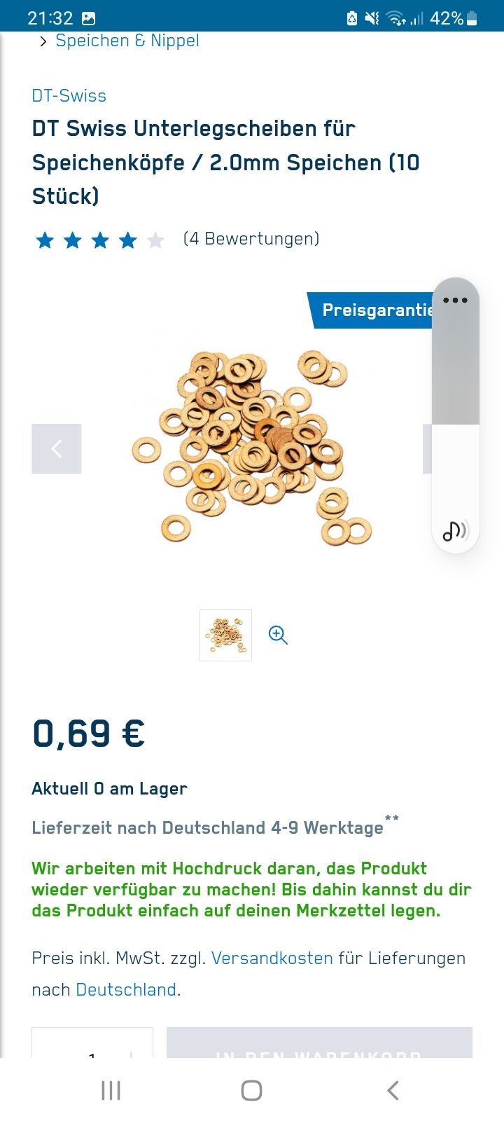

Ich habe wieder eine Frage. Welche Beilagescheibe verwendet ihr zwische Nabe und Speiche?
Ist das eine Standardgröße?
Habt ihr für mich eine Bezugsquelle (günstig)?

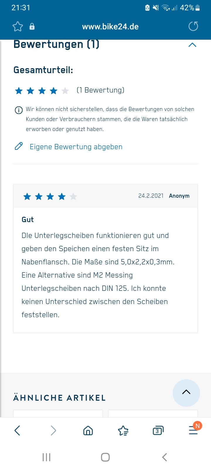

Bei Bike24.de habe ich noch folgendes gefunden. Bewertung von einem Nutzer zu den DT Swiss Scheiben.
Kann es sein das das stinknormale M2 Messing-Beilagscheiben sind? Ich würde nur ungern ein vielfaches bezahlen nur weil DT Swiss oder sonst irgendeine Marke auf der Verpackung steht...
Das ist sehr sehr wahrscheinlich!
Kauf mal Pedal-Unterlegscheiben, das sind z.B. stinknormale A2 M14 Passscheiben der Stärke 0,5 mm (diese Aussage stimmt vielleicht nicht generell, auf jeden Fall aber für TA und Compass (als die noch so hießen) Teile)
Ja sind es, die Frage warum möchtest du die verwenden?

Jetzt wäre das Hinterrad mit Mavic 530 Nabe und den selben Speichen dran. Die Speichen habe in der Mavic Nabe deutlich mehr Spiel als im Vergleich zum Son Dynamo. Bin mir etwas unsicher deswegen und hätte zur Sicherheit gerne Scheibe beigelegt...
Ich habe vor kurzem einen Son Dynamo mit 2.0/1.8/2.0 DT Swiss Speichen eingespeicht.
Der Son hat sehr dicke Flansche, das bei der Mavic Nabe mehr Spiel vorhanden ist , ist normal aber nicht kritisch. Die Scheiben habe ich eigentlich nur bei Problemen mit Brücan den Speichen eingesetzt, in der Hauptsache bei Getriebenaben .
