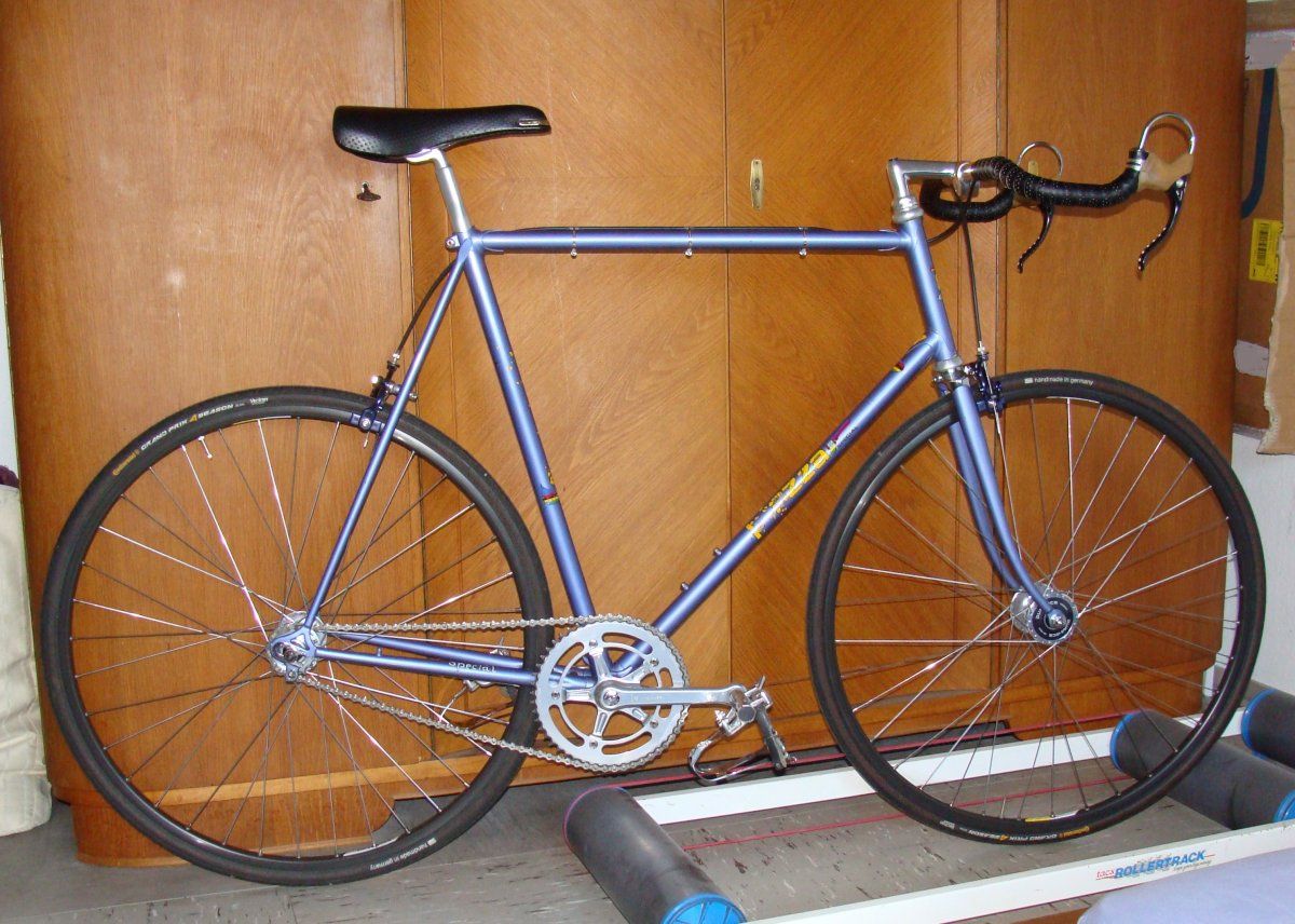

Auf meinen Campagnolo Omega 19 hardox Drahtreifenfelgen mit einer Maulweite von 13,1 mm (Wert der DrahtReifenFelgen Tabelle von bikepro.com) - 13,3 mm (Wert des Campagnolo Katalog 1992) fahre ich einen Continental Grand Prix 4 season in 700x28c, dessen Druckempfehlungen zwischen 6,5 bis 8 bar liegen. (Nur am Hinterrad, vorne ist ein Continental Grand Prix 4 season in 700x23c, 7,5 -8,5 bar, montiert.)
Ich fahre auch meistens mit maximal Druck, Gewicht des Rennrads leigt bei ca 9,8 kg - Fahrergewicht um die 81 kg.
Felgen und Mantel hielten bisher (+2 Jahre, seit entNOSung der Felgen, und Aufziehen der Bereifung, sprich Mantel).
Der Umfang des Continental Grand Prix 4 season nimmt von der 23c zur 28c Ausführung um 31 mm zu.
Am Anfang:
Jetzt:
Schlecht sichtbare Änderung auf der unscharfen, nicht hochauflösenden Fotografie der Kamera des Handys (nicht mein Mobiltelefon...da sind eh beide Kameras kaputt...) ^^:
Sattelstützenauszug +1,5 cm, neues Benotto Professionale ähnliches Lenkerband, Übersetzung von 51:16 zu 51:15 geändert und die Modolo 919 Hütlis alias Griffgummis oder hoods abgezogen ^^ :)

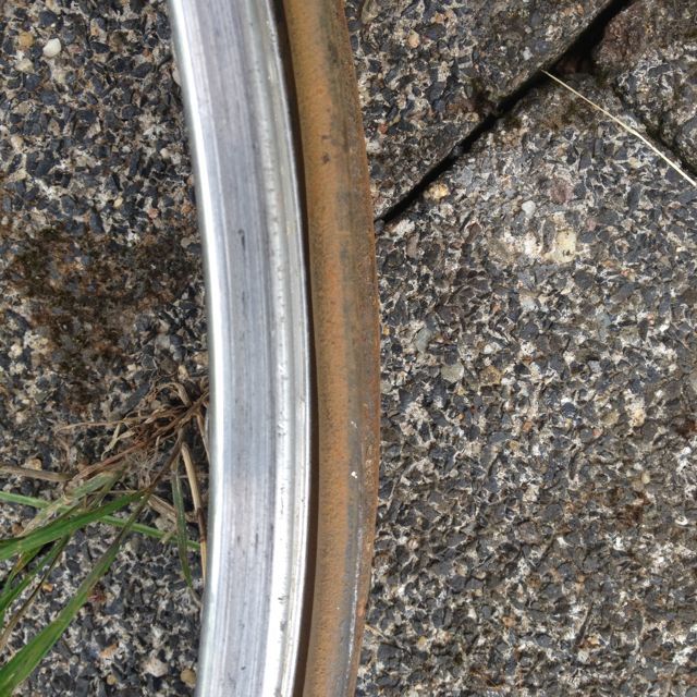

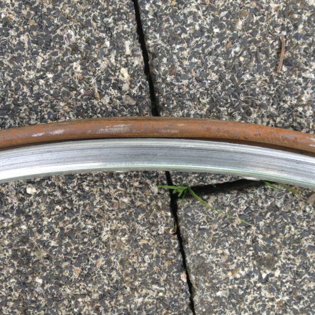

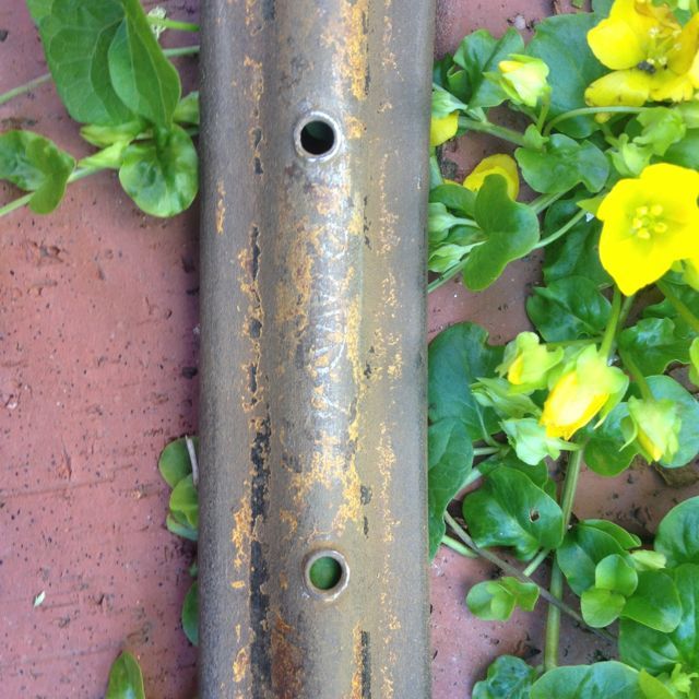

Gibt es eine Möglichkeit alte Stahlfelgen wieder zu richten ? es handelt sich um, Chapeau de Gendarme in 635 x 28mm. 700B
Ich würde gerne die alten Felgen weiter fahren oder benötige eine Alternative.
Den letzten LRS habe ich mit dem Hammer bearbeitet und ca 15 Speichen beim zentrieren abgerissen.
Das Ergebnis war OK zum Cruisen .... :rolleyes:. Bei diesem LRS hätte ich gerne ein besseres Ergebnis.
Da kannst in den umlieenden Läden / Werkstääten mal rumfragen, ob noch jemand Richtwerkzeug hat. In derRegel bekommt man die aber nicht mehr wirklich gerade.
Ansonsten sieht das doch auf dem letzten Bild aus, wie ein "gewöhnliches" Westwood Profil. Diese Felgen bekommt man noch, unter anderem von RYDE ( ehem. Rigida). In chrom oder schwarz.....
