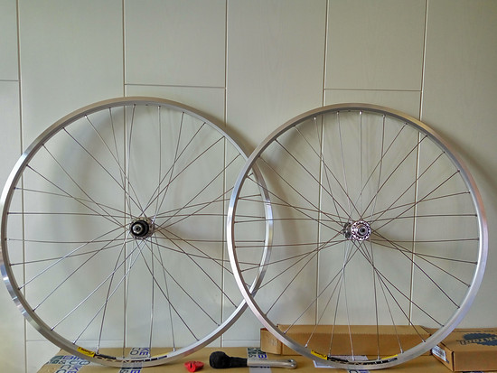

Mittlerweile sind VR und HR fertig :))))))))))))))))))))))9
Das HR hat etwas laenger gedauert. Wenn man gleich lange Speichen am HR anfangs gleich weit aufdreht, dann ist das das HR natuerlich erstmal ordentlich aussermittig. Geht aber, haette auch noch schneller gehen koennen, haette ich gleich ganze/halbe Umdrehungen
gedreht.

Dank Mistwetter hier auch gerade fertig geworden:

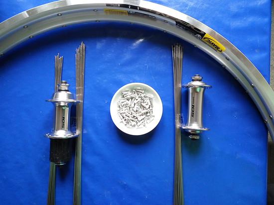

Heute auch mal rasch was zusammengesteckt - die Zutaten sind banal:
5600er Naben 32H, immerhin noch aus Japan, Mavic Open Pro, Sapim Laser / hinten rechts Race, Alunippel.
Nippelsitze und Speichengewinde geölt, korrekt eingespeicht, alle Nippel bis zum Gewindeende auf die Speichen gedreht:
Jetzt kommt eigentlich der Teil wo ich mich mit so einem Nippelschrauber immer schwer tue weil die Speichen dann immer zu stramm werden. Deswegen diesmal lieber in Ruhe mit dem Speichenschlüssel rundum immer ein wenig. Das vertage ich aber weil mir auf meiner Runde heute vermutlich eine Bemse in den Knöchel des rechten Zeigefingers gebissen hat, das will ich erstmal nicht weiter reizen.
