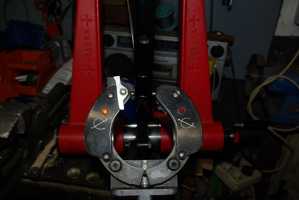

Dein VAR hat das gleiche Scherenprinzip wie der bekannte Parktool. Und damit das gleiche Problem mit der V-Klemmung unterschiedlicher Achsstummel.
Der andere VAR scheint senkrechte Ausfaller zu haben. Das ist schon Mal super - da kann man ohne Mittenlehre per Umschlagen arbeiten! War für mich einer der Gründe des Rose T2 Klon wieder abzugeben.
Letztlich kann man mit allen aber gut arbeiten.
PS: Achte Mal drauf, die "Mittigkeit" hängt auch damit zusammen, wie feste Du klemmst ;-)
Sorry, dass das schon öfter diskutiert wurde, wusste ich nicht. Ich hatte mich mit diesem Faden bis zu meiner Markierung durch @roykoeln noch nicht wirklich viel auseinandergesetzt. Ich denke ich verstehe das Problem. Ich bin trotzdem zufrieden, da sich die Abweichung ja recht leicht korrigieren lässt und ich den ja gebraucht gekauft habe. Ja die stärke der Klemmung beeinflusst die Mittigkeit, das stimmt. Ist alles etwas suboptimal finde ich.

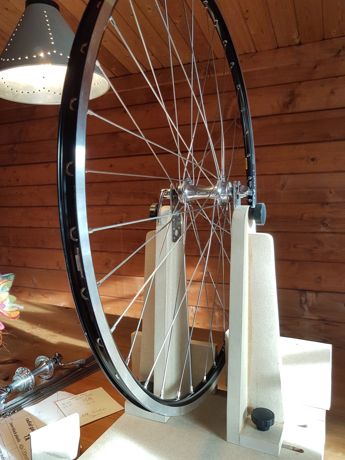

Darum besser direkt den Forumszentrierständer bauen.
Keine Klemmung, kein Fehler.
https://videos.rennrad-news.de/2312/zentrierstander
Genau. Man braucht dann halt eine Zentrierlehre.
Die wird ohnehin benötigt, wenn es gut werden soll.
Selbst beim Preciray arbeite ich mit Umschlagen. Bei richtiger Mittigkeit bleibt der Seitenschlagzeiger exakt auf der selben Position.

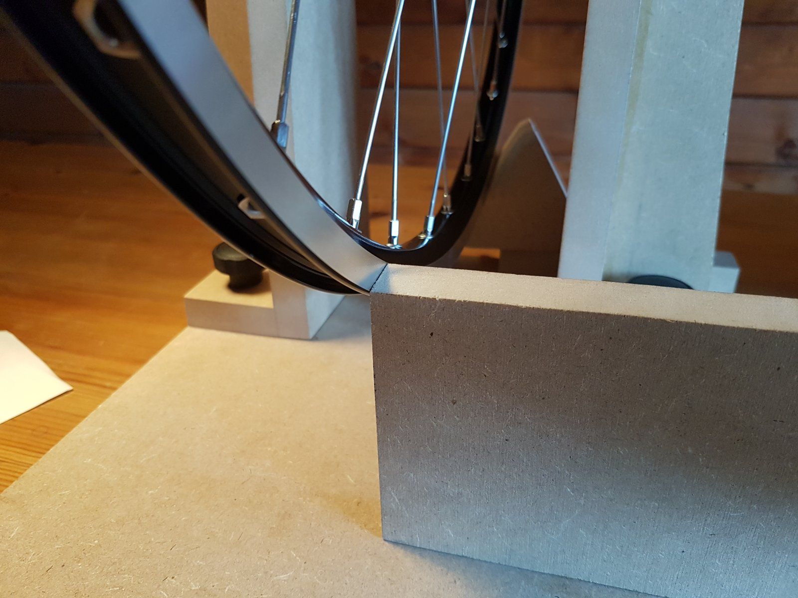

Finde ich nicht, Andreas.
Wenn der Zentrierständer das gut hergibt ist Umschlagen so genau wie eine Lehre.
In "unserem" Forumsständer spanne ich das Rad gar nicht fest um Mittigkeit auf Umschlag zu prüfen. Man muss nur beim Einstellen der Aufnahmen sorgfältig sein, dass die Achse spielfrei einliegt und eine der Tischlehren gut positionieren.

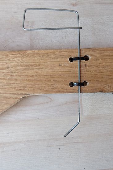

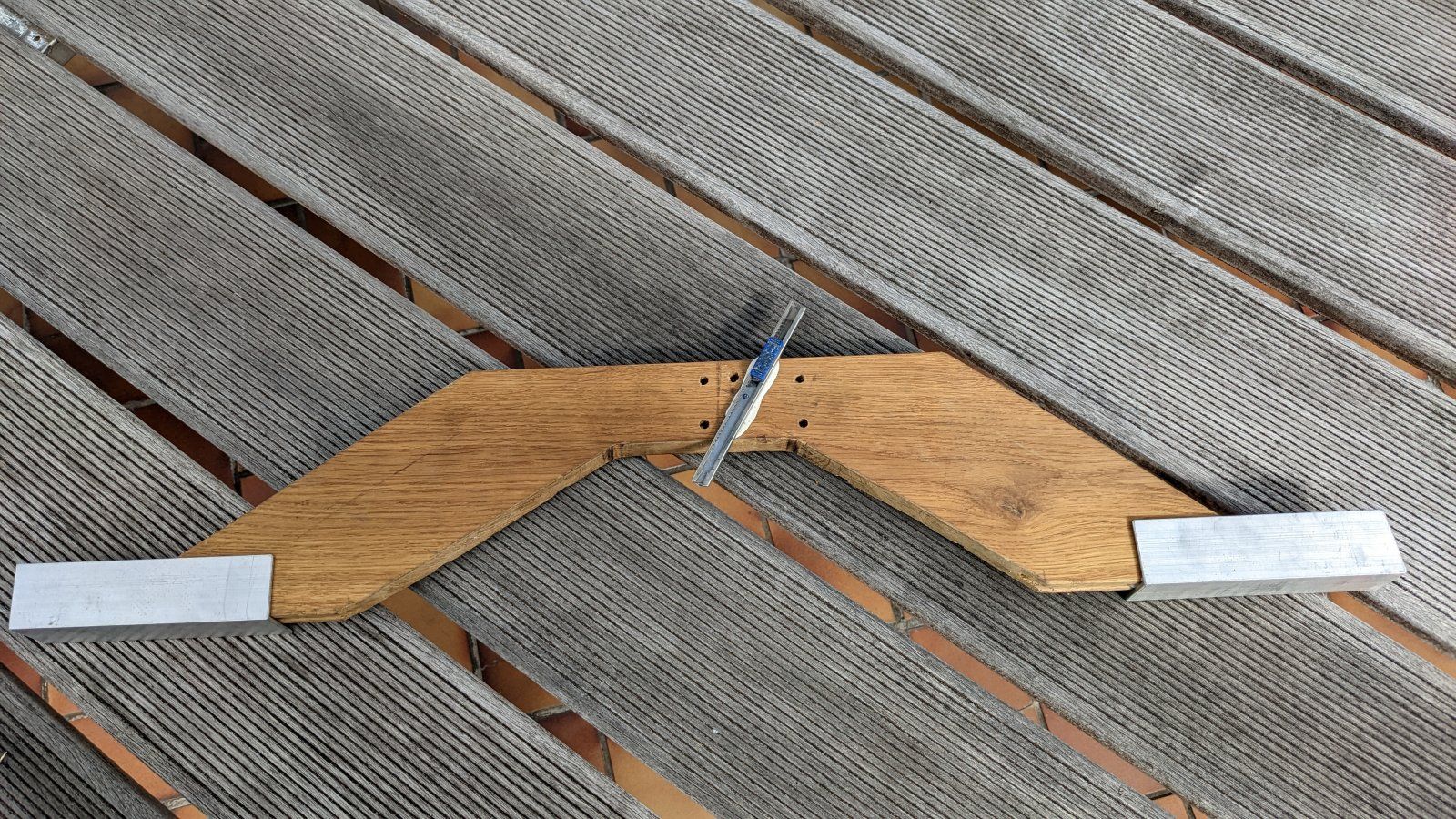

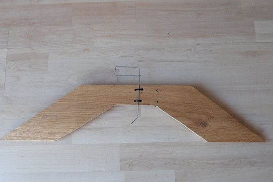

PS:
Kann natürlich auch an meiner Zentrierlehre liegen :D
Mittlerweile etwas optimiert:
Ich brauche das echt selten, drum ist das auch so rustikal.
