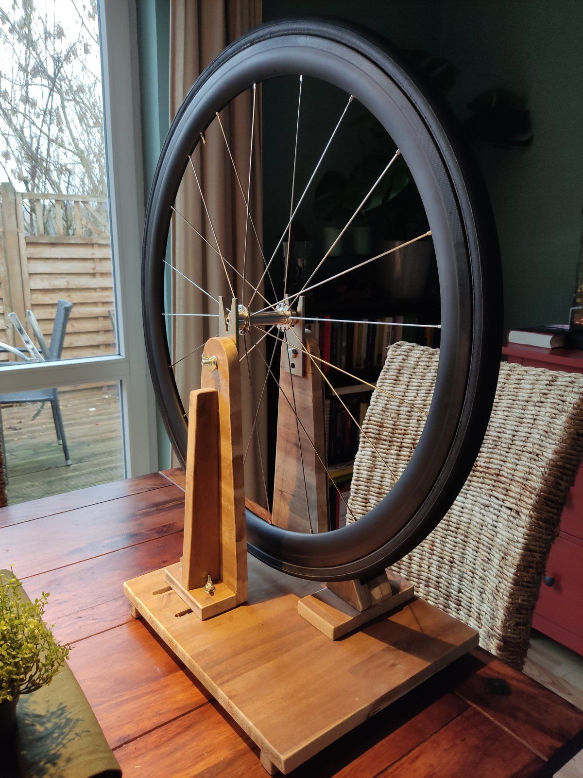

Die grosse Rumeierei - ich will mein Laufrad selber bauen
