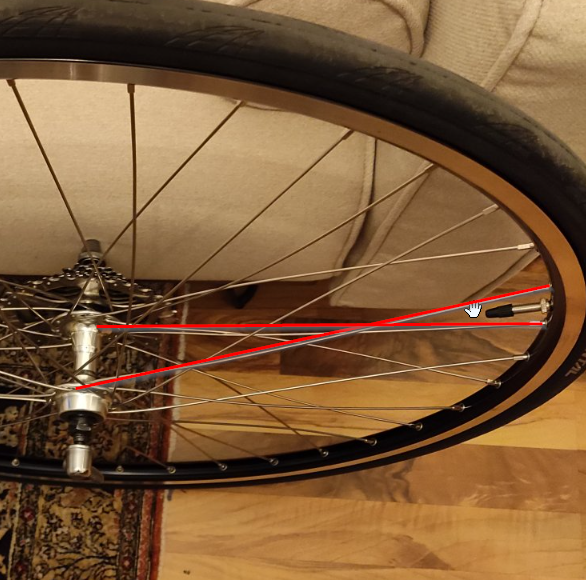

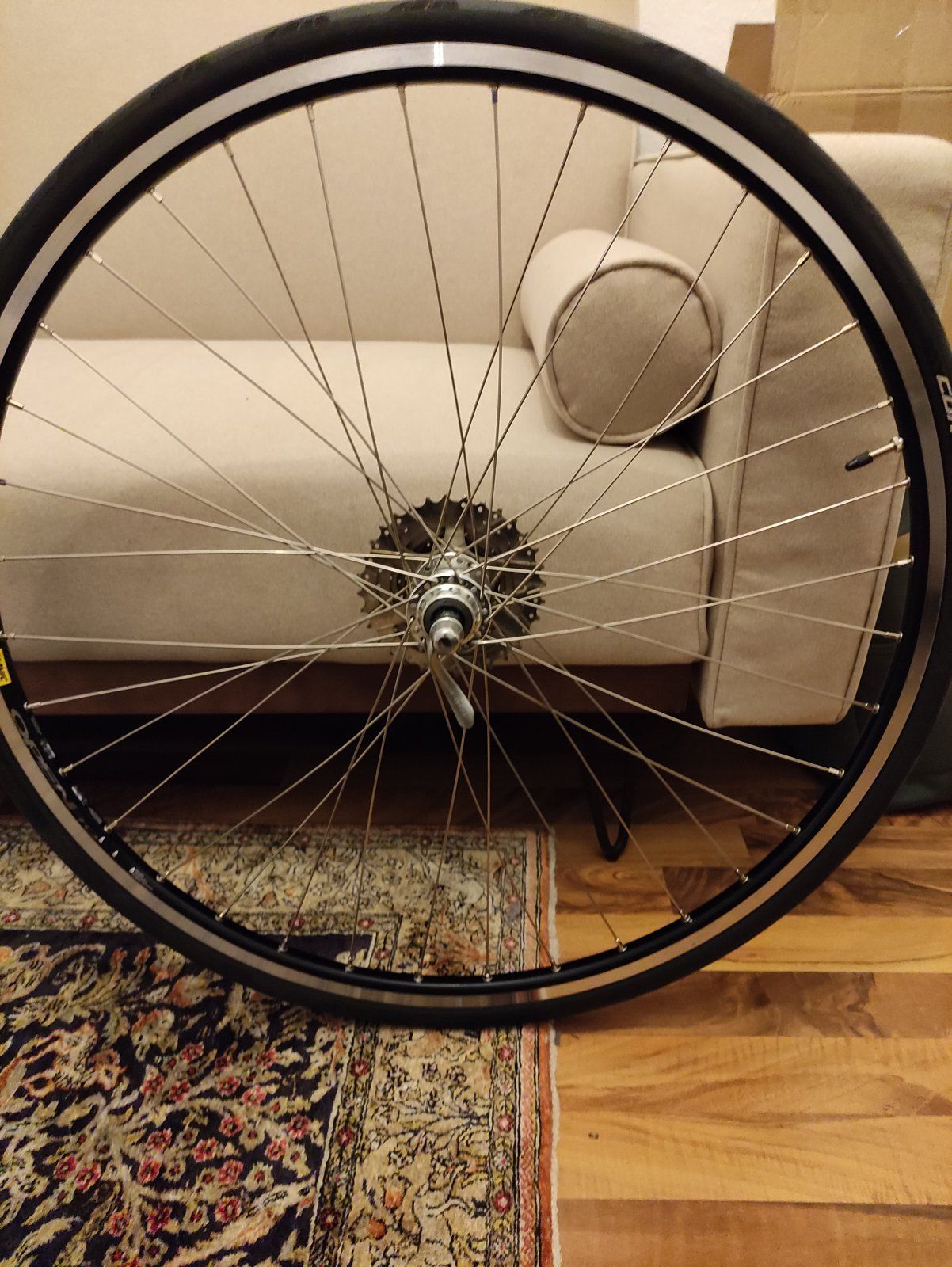

Ja, ich Versuche das nochmal mit mehr Spannung. Hier ein paar Bilder:

Ja, ich Versuche das nochmal mit mehr Spannung. Hier ein paar Bilder:Anhang anzeigen 1221260

Scheinbar liegen hier 3 Fehler vor:
1. Speichengewinde ungeölt-die Speichen tordieren beim Spannen und verlieren wieder an Spannung ,wenn sich die Speichen im Nippel leicht zurückdrehen
2. Zugspeichen mit Kopf außen-etwas höhere Anfälligkeit zum Aufbiegen der Speichenbögen-weitere Spannungsveränderung
3. eventuell die falschen Löcher in der Felge erwischt? Der Übergang Nippel/Speiche sieht teilweise geknickt aus.
