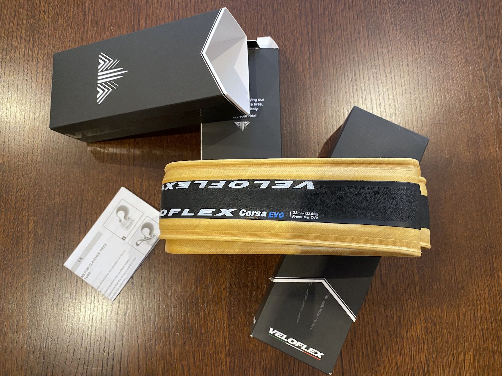

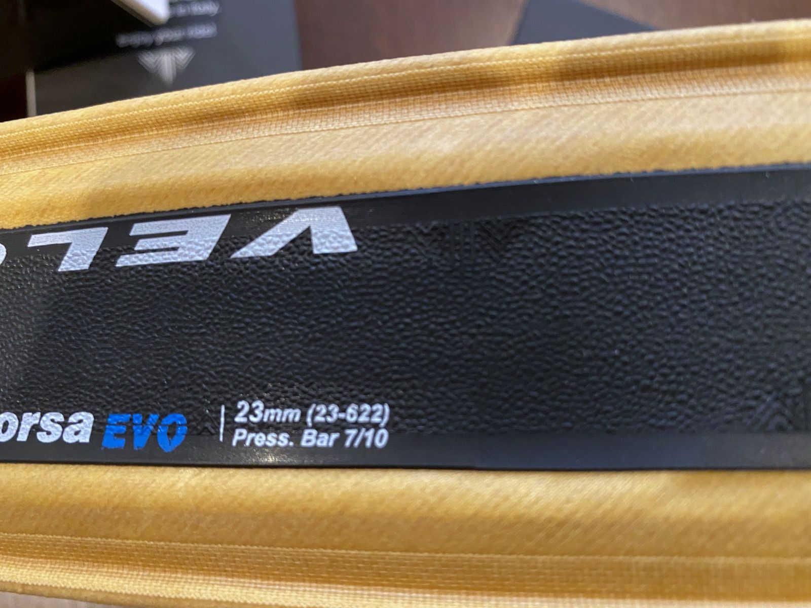

Was heißt das nun wieder in der Produktbeschreibung? Ist das nun ein Drahtreifen oder nicht?
Ich habe echt Probleme, Clincher Reifen * * also solche auf den Anbieter-Seiten zu identifizieren.
jaja neenee, daß muß man sacht zergehen lassen. Ich kann nur empfehlen mal einen mit TLR zu ordern. Der Gewichtsschock beim Auspackenen und das Gewürge auf die Felge prägt isch ein und läßt einem sorgfältiger lesen ;-))

Ich kann deinem Beitrag nicht folgen.
Ist der von mir verlinkte Veloflex ein Clincher Reifen * * oder nicht? Inwiefern soll ich "sorgfältiger lesen"?
Der Knackpunkt ist: Beim der Auswahl von Clincherreifen, Faltreifen muß man sich an die Kürzel für TLR gewöhnen um diese auszuschließen. TLR müssen fester sitzen und haben wohl meist mehr Material am Wulst. Die gehen strammer auf die Felge und sind auch wohl meist schwerer. Deshalb schaue ich immer meim Aussuchen aufs Gewicht, ausgehend davon, daß ein guter 23 mm Faltreifen gut 200 Gramm wiegt.
Ob der Reifen * * deshalb besser oder schlechter auf die Felge geht ist eine andere Sache.
