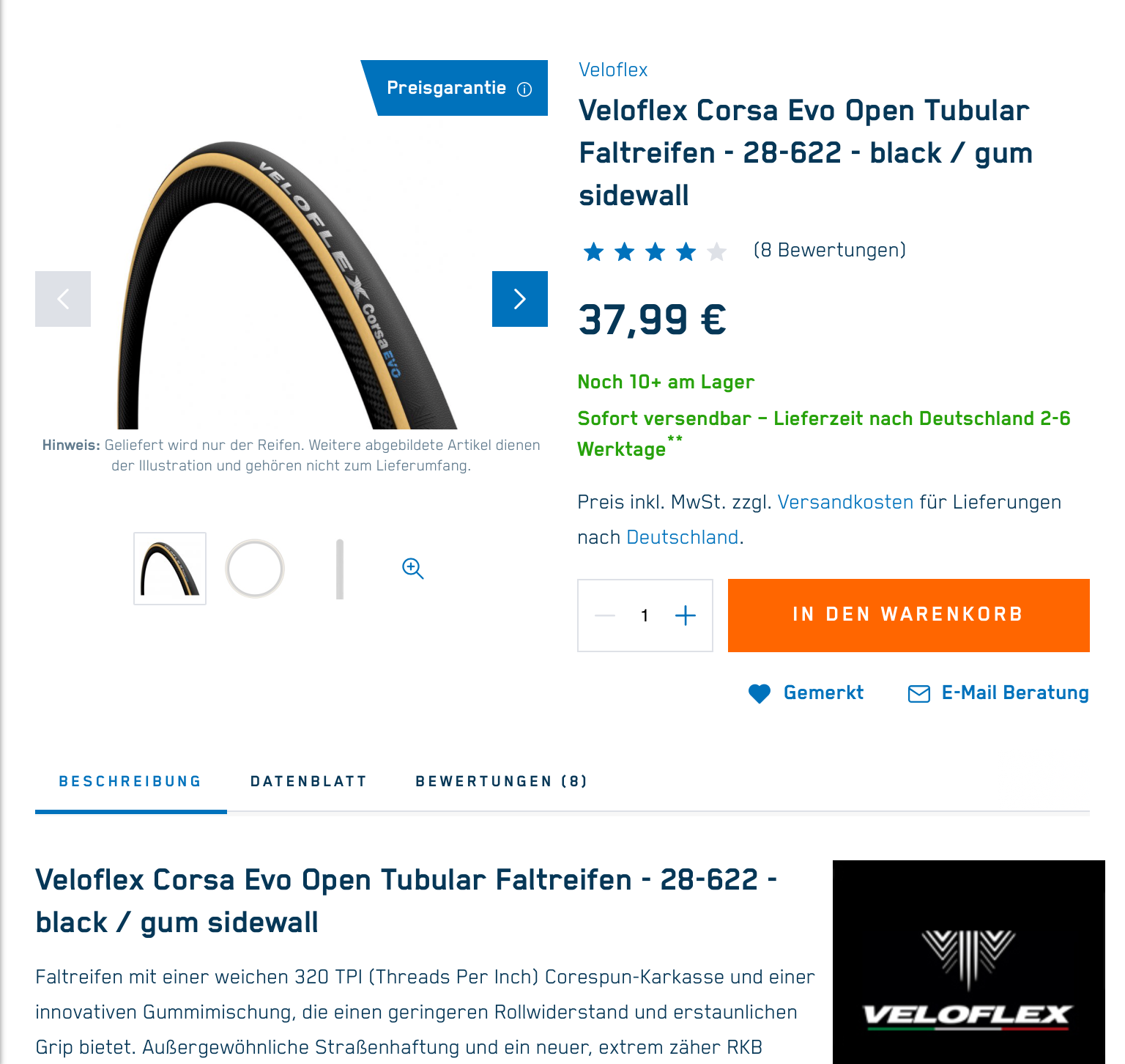

Ich sehe gerade, der Master-Nachfolger ist ja wirklich nicht teuer:
Ich habe hier schon öfter einen Rüffel bekommen, dass die Bezeichnung „Open Tubular“ irreführend sei, deshalb freue ich mich, dass Du das auch als eigene „Unterart“ bei Faltreifen anerkennst und so bezeichnest.
Der "rote" Pro kostet nur wenig mehr. Ich kenne dwn blauen nicht aus eigener Erfahrung.
Die alten Veloflex Master habe ich aber die werden nicht mehr so lange halten. Bisher null Defekte damit.
Den Nachfolger Veloflex Corsa Evo habe ich gerade mal zum Testen in 23mm bestellt. Dazu Vittoria Latex Schläuche und Zefal (Velox) Baumwoll-Felgenband.
