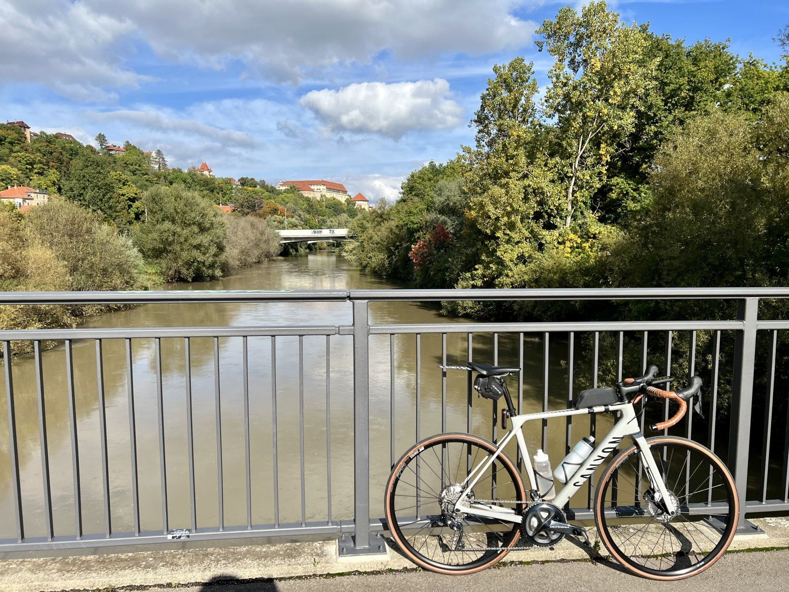

Nachdem ich die Dinger jetzt ein Jahr im Keller reifen ließ, hab ich am Wochenende die Contis runtergeschmissen und durch Schwalbe Pro One Tube Only in 30mm ersetzt. Sieht dann so aus:
Will hoffen, dass sie ihren hellen Farbton bissel länger behalten. Die Contis sind so schnell schwarz geworden. (Trotz putzen.)
