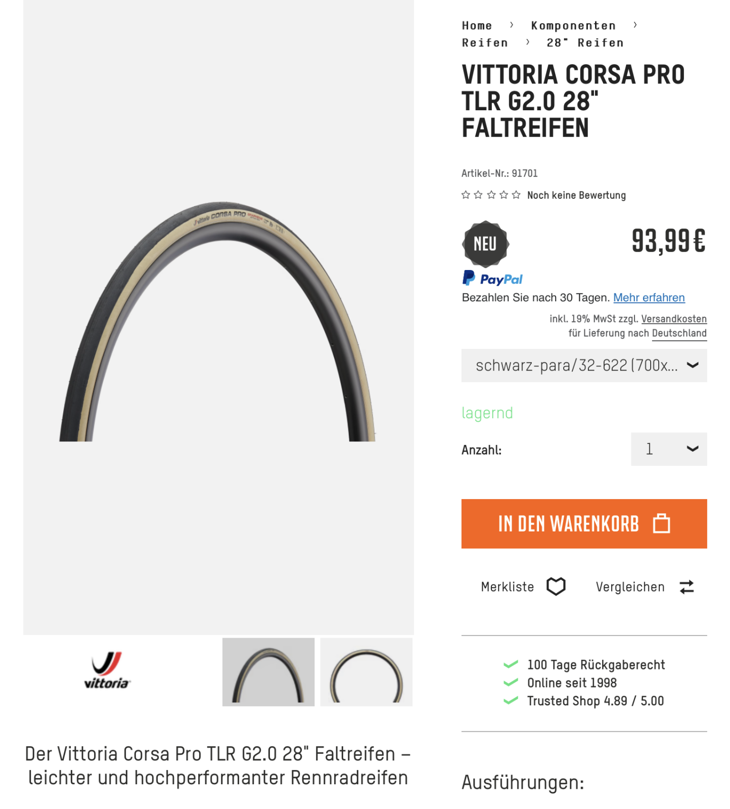

Wurde neulich vorgestellt, soll alles besser können als der alte. Das ist zwar kaum vorstellbar, da der schon fast alles besser kann als die Konkurrenz, wäre aber geil.
Ich frage mich halt gerade, ob es in 5 Jahren noch Top-Faltreifen geben wird, die NICHT TLR sind. Das ist einfach nicht meine Welt 🥺
Warum sollte es? Bei einem modernen LRS sehe ich keinen Grund, noch mit Schlauch zu fahren. Macht du beim Auto doch auch nicht, oder?
Ist ja richtig, aber: Einerseits gibt es eben nicht nur „moderne“ LRS. 😈
Außerdem hat ein Autoreifen eben deutlich weniger Druck auf der Pelle und braucht keine Dichtmilch 😊
