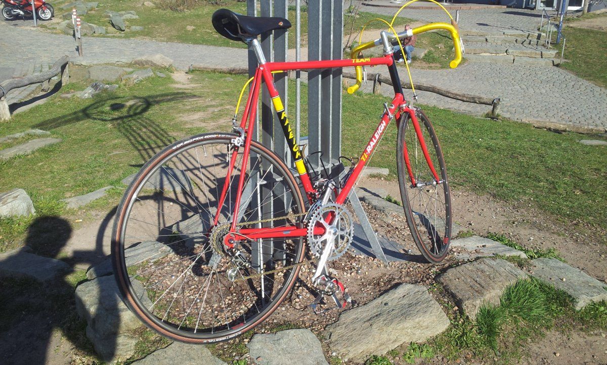

Jau hab ich. :D
Wie breit er ausfällt kann ich Dir am WE sagen, würde aber wetten genau so wie der schwatte 23'er GP 4000SII. Vergleich der Farbe oder zum Vredestein Fortezza kann ich Dir mangels Masse auch nicht anbieten, aber in Sachen Komfort macht der Luftdruck doch eh den Löwenanteil auf ............. ab einer bestimmten Qualitätsklasse der Socken.
Für mich tatsächlich der beste Reifen.
Auch wenn ich Unterschiede nur beim hemmungslosen bergab Geballere spüre.
Da kommt was günstiges schnell man an die Grenzen oder kollabiert beim Bremsen.
Stehe aber auch seit dem GP 3000 einfach auf die High End Contis.
:D

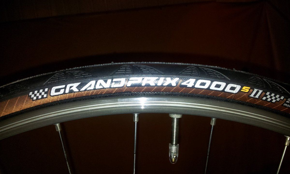

@L€X
EDITh secht noch:
Die Beschriftung findet nicht jeder toll:
gp4000siia-jpg.226236
:D
Vielen Dank für die Fotos und deine Impressionen zu dem Reifen am Klassiker.
Ich suche wie gesagt etwas, dass besser rollt als meine bisherigen und von daher klingt das sehr gut.
Lohnt sich der Mehrpreis zum GP Klassik, optisch sind die wirklich nah beieinander und der GP Klassik wird ja auch als Prmium Reifen tituliert.

Ok, ich gebe zu das mir der Schriftzug des Classic einfach nicht gefällt. ;)
