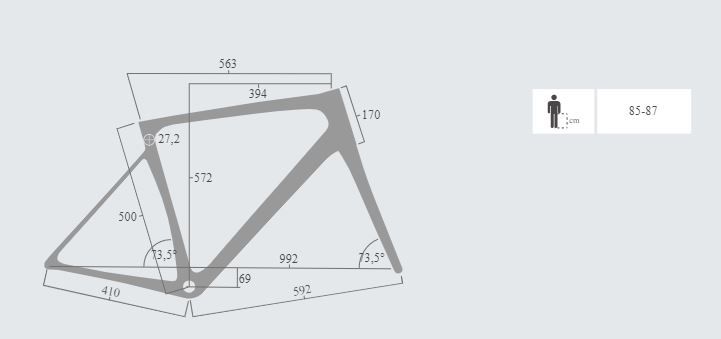

Bei mir fällt das Lot 4,5 cm hinter der Achse, was laut dem Bike-Fitter schon eine signifikante Abweichung ist.
Hier noch die Geometrie meines Rads:
Als Buben haben wir uns auf den Gepäckträger gesetzt.... Du sitzt nach deiner Messung genau so auf dem Rad.
Auf dem Geo Bild müsste dein Knie am vordersten Punkt der Drehbewegung genau über dem Punkt sein wo sich Stack und Reach berühren.
Bei einem Reach von 394 mm sitzt Du 4,5 cm zu weit hinten was das Knie Lot angeht???
Dann dürftest Du den Lenker nur mit den Fingerspitzen berühren können.

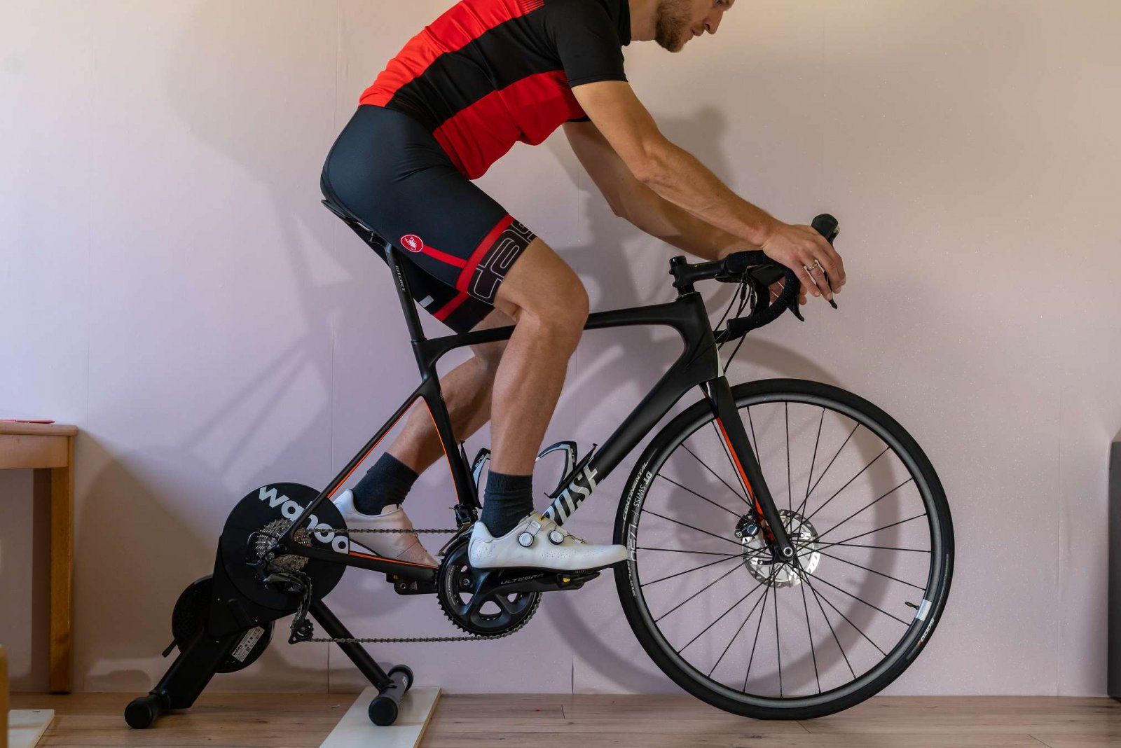

Stell mal bitte ein Bild hier ins Forum. So wie Du auf dem Fahrrad sitzt.
4,5 cm im Reach ist der Unterschied zwischen einem S und einem XXXL Rahmen.

Messfehler vielleicht, mach ein Foto von dier auf dem Rad eine Vertikale Linie im Bildbearbeitungsprogramm deiner Wahl durch die Kniescheibe legen Fertig ist die 2. Meinung.

So, und hier noch die Bilder.
Wie schon gesagt sitze ich aktuell durch den nach vorne geschobenen Sattl etwas sehr aufrecht. das wird beim Zweittermin, wenn ich eine neue Sattelstütze und einen längeren Vorbau habe, dann geändert. Also bitte nicht gleich auf die Haltung schimpfen, der Bikefitter ist noch nicht fertig ;-)
Und noch ein Hinweis: Beim "Detailbild" Knie - Pedalachse habe ich ein tape am Pedal angebracht, um die Mitte der Achse zu markieren. Auch hier kann man etwas sehen, dass ich noch etwas zu weit hinten bin, aber eben nur ein ganz klein wenih (1,5cm).

Der Druckpunkt über der Kurbel passt überhaupt nicht! Bei horizontaler Kurbelstellung sollte ein Lot von der Kniescheibe durch die Pedalachse fallen, damit der Druckpunkt über der Kurbel passt. Bei mir fällt das Lot 4,5 cm hinter der Achse, was laut dem Bike-Fitter schon eine signifikante Abweichung ist.

3cm nach vorne und 1,5cm tiefer? Ich überlege gerade wie du vorher draufgesessen hast?

@dobelli: Sattelhöhe ist bereits provisorisch eingestellt worden und sollte passen. Das Becken steht komplett still und weicht zu keiner Seite aus. Ich bin vor dem Bikefitting minimal höher gefahren, aber auch da war das Becken schon relativ rühig. Insoweit wirkt die Sitzhöhe vielleicht nur auf dem Bild etwas hoch.
Sattelhöhe ist aktuell nach der formel Schrittlänge x 0,885 eingestellt und wurde nach auf meinen Wunsch noch 1cm höher genommen. Liegt aktuell bei 77cm.
Im Übrigen war der Bikefitter nach der ersten Sichtprobe auch erst der Meinung, dass ich rein optisch etwas hoch sitze und hat das dann nochmal alles überprüft aber es scheint tatsächlich bei mir sehr gut zu passen.
Naja, und ich habe mich bereits damals auf dem Rad wohl gefühlt und hatte nie den Eindruck, dass ich komplett verkehrt sitze. Aktuell fühle ich mich aber immer noch etwas sehr aufrecht durch das nach vorne stellen des Sattels und hoffe, dass der längere Vorbau bald kommt. mal schauen wie ich auf dem rad sitze, wenn das Bikefitting dann final abgeschlossen ist. Aktuell ist das ja alles etwas provisorisch mangels der noch nicht verfügbaren Teile.

Wenn ich bei dem Bild eine Linien male, dann ist dein Knie doch schon vor (!) der Pedalachse (zumindest wenn man die vordere Kante des Knies betrachtet). Wo genau ist das Problem mit dem Druckpunkt?
Auf der anderen Seite sieht das für mich auf den Bilden zu hoch und zu weit vorne sitzend aus (deutlich).
Das Knielot wird nicht an der Vorderseite der Kniescheibe gemessen.

Ich nehme mittlerweile lieber Videos von der Seite und hinten auf. Dann sieht man die Bewegung der Hüfte und die Körperhaltung etwas besser als in gehaltenen Positionen.
Würde auch ein Bild mit senkrechter Pedalachse dazufügen. Letztlich aber erst mal das Material fertig montieren lassen und den Bikefitter wieder ranlassen. Von da ab kann man sich erst mal ein Paar Tage einfahren und abwarten ob neue Beschwerden kommen oder ob es besser ist.
