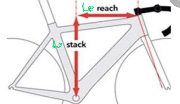

Insgesamt geht es aber darum das Verhältnis der 5 Kontaktpunkte zum Rad zu bestimmen. Das Verhältnis dieser 5 Punkte zueinander bestimmt sich eindeutig aus den 4 von mir genannten Maßen: 1. Abstand Sattelspitze/Tretlagermitte 2. Sitzhöhe 3. Sitzlänge: Sattelspitze/Lenkerrohr 4. Sattelüberhöhung.
Maße wie stack und reach usw. sind dagegen ziemlich unbrauchbar, weil sie im Prinzip nur die Rahmengeometrie wiedergeben. Wir brauchen aber die "Humanmaße".

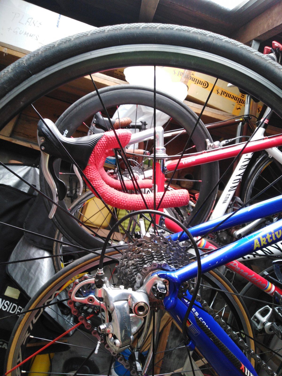

Mal ein Foto gemacht [rot] Kuze reatch und kliner drop, dafür velängerten Unterlenker. Blos die Breite gibt mir kein Kr
aftgefühl.

Mal ein Foto gemacht [rot] Kuze reatch und kliner drop, dafür velängerten Unterlenker. Blos die Breite gibt mir kein KrAnhang anzeigen 790347aftgefühl.
42er ist ja Standard und wenn Du daran gewöhnt bist o.k. Ich bin damit etwas kompakter und auch schneller. Liegt aber bestimmt auch an der Schulterbreite etc. 38er war mir bei meinem Rad zu schmal. Liegt ja auch an anderen Dingen. Obs passt bemerkt man bei dem Fittingtest wenn man so eine Lenkerattrappe drauf hat. Da kann man die Breiten mit einem Griff verändern ohne abzusteigen.
