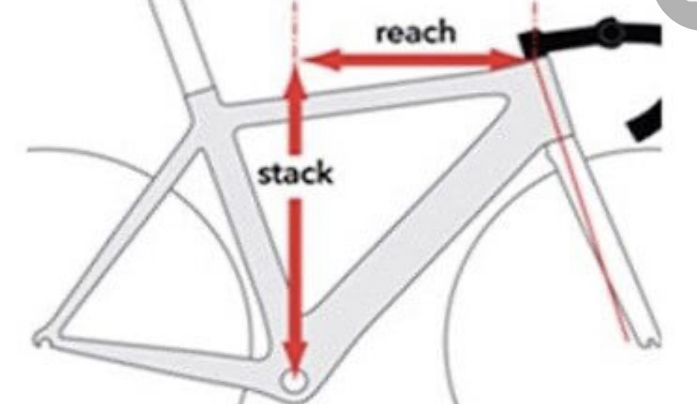

Allein durch die Form des Lenkers ergeben sich schon Unterschiede im Reach, es sei denn du fährst nur Oberlenker.

Könnt Ihr Euch mal angewöhnen, deutsche (oder wenn es um das Geschehen im Rennen geht, französische) Ausdrücke zu benutzen?! Ich weiß z.B. nicht, wie "Reach" exakt definiert ist und ich will es auch gar nicht wissen. Der Radsport spricht entweder die jeweilige Landessprache oder französisch.
Nö, exakte Definition gibt es bei Google
Das lässt sich ohne Worte in einer Sekunde beschreiben. Die Sprache dann ziemlich egal.
Interessiert mich nicht. Gebt die Maße in den üblichen Begrifflichkeiten an und gut is'. 1. Abstand Sattelspitze/Tretlagermitte 2. Sitzlänge: Sattelspitze bis Lenkerrohrmitte 3. Sattelhöhe Mitte Tretlager - Satteloberkante entlang Sitzrohr 4. Sattelüberhöhung.
Mit den Maßen kannst du jeden Rahmen, der sich in vernünftiger Proportion zur Körpergröße verhält (s. #72), so bestücken (passende Sattelstütze, Sattel, Vorbau, Lenker ist ja vorhanden), daß alles paßt.
