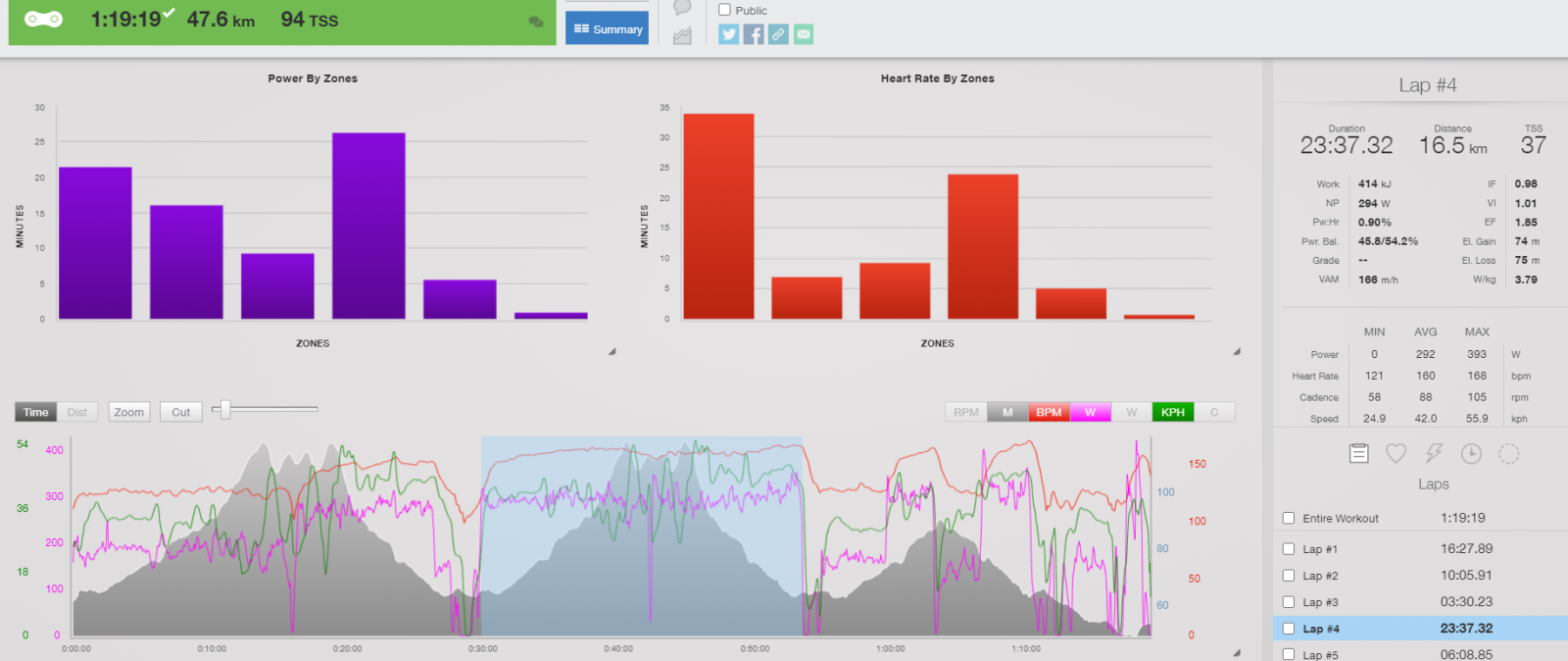

Mein Testsegment ist auch in dem Bereich von 23 Minuten. Es ist aber nicht flach und bei Wind auch schwierig zu fahren. Bin dabei die Bestzeit von 2018 zu knacken. Das ist bei dem neuen Aufbau dann von der Position etwas entspannter. Mit 300W sollte das aber gehen. Die Fahrt war ein FTP/HIT Training. Im Prinzip steht dann der 43er Schnitt an für den man bei Bedingungen von gestern wahrscheinlich noch mal anders trainieren und auch das Rad verändern müsste. ich warte aber auch auf den Thermotag.
Ach ja, kein Tag ohne denkwürdige Bemerkung für den Teutonen. Diese Belastung war die dritte FTP Belastung (20-25 mit ca. 300W) innerhalb von 4 Tagen. Davor hatte ich ein Paar Tage rausgenommen (LIT). Kann man als Wochendblock L4 bezeichnen. 2 Einheiten am Berg mit RR (Sa.-So.), dann einmal LIT (2h easy ride) und danach eine TT Einheit am Dienstag.
