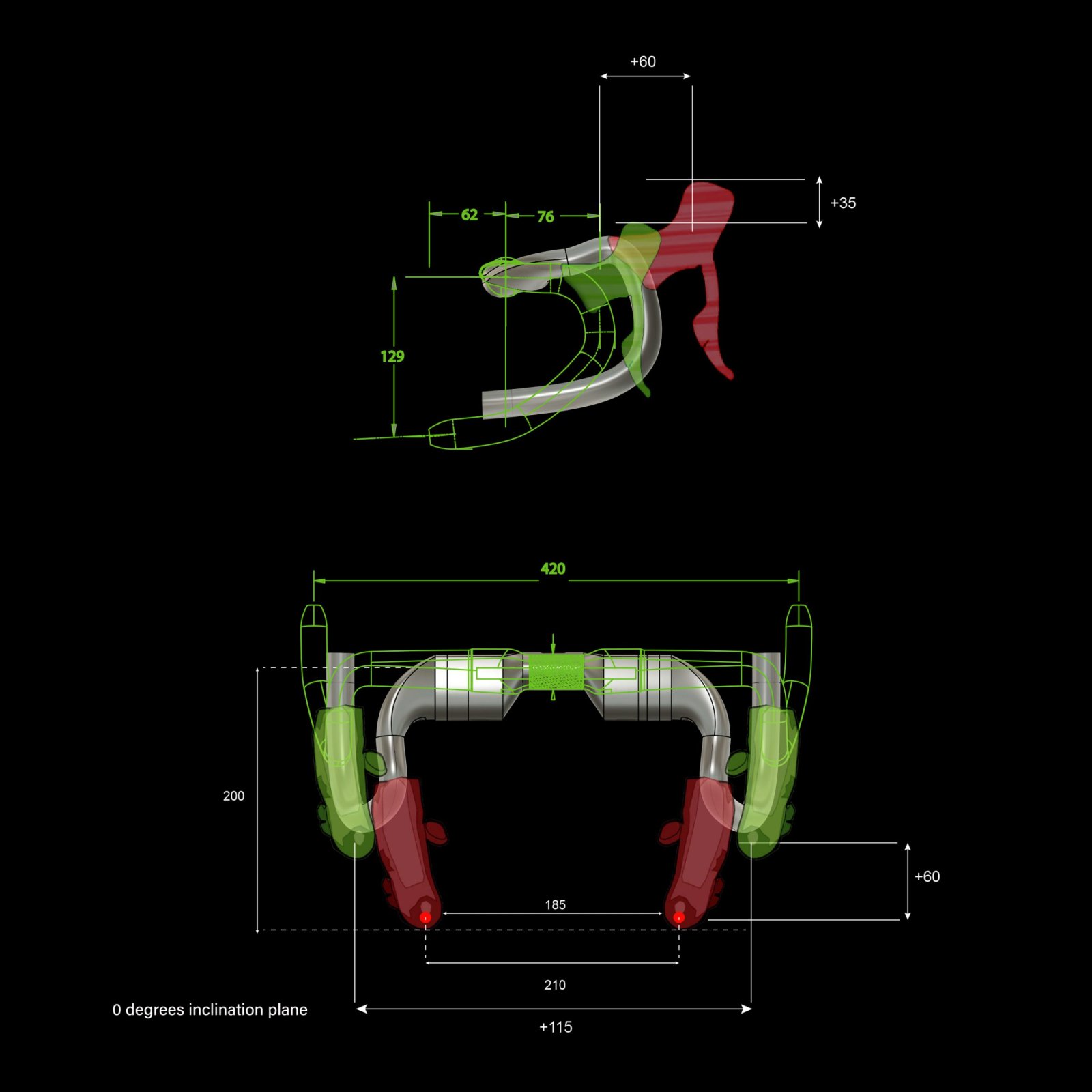

Frage nach Rad, uhm, Rat, von den Aero-Spezialisten;-)
Ich hatte mir letztes WE zwar mal ein paar (eher einfache) Auflieger fürs RR bestellt, glaube aber mittlerweile, dass ich das ich nicht so machen will ... bzw. das ich das RR lieber so umbaue, dass ich eine schnelle Konfiguration habe die ich auch (demnächst mal wieder) in Rennen fahren kann. Im Moment fahre ich noch mit alter (UCI illegaler) Konfiguration mit sehr stark eingedrehten STI.
Was mir da so in den Sinn kam waren der superschmale toot ashaa RR carbon (430 €) und der Lambda tuning cross-wing 40 cm Version (235 €). Gibt's noch weitere ähnliche empfehlenswerte Alternativen?
Der toot Lenker ist natürlich schon krass interessant, aber vielleicht auch zu schmal um in Gruppen/Pelotons zu fahren? Wie seht Ihr das?
Den Lambda könnte ich evtl. auch in Gravel-Rennen fahren(?):-|
Worüber sollte ich mir denn, so als Aero-Anfänger, bei so einem Umbau sonst noch Gedanken machen?

Worx hat auch richtig schmal. Unten 35cm oben was weniger, hab an den Hoods so 23cm. Kann man gut mit um die Kurve fahren. Massiver Vorteil des Ashaa ist der lange Reach, Nachteil imo der geringe Drop.
Das mit dem geringen Drop ist doch eigentlich nicht schlimm. Aeroposition ist eh in den Hoods und in den Drops ist etwas weniger Überhöhung vielleicht sogar ganz praktisch, für Leute die keine Affenarme haben.
a) Wo sollen Deine Ellenbogen beim Pedalieren stehen? Über dem Knie (eher Lambda), hinter dem Knie (eher Toot), neben dem Knie (besser gar nicht)? Dies beeinflusst sowohl den Bedarf nach Reach und Höhe der Hood-Position als auch das Optimum der "Enge". Es hilft nämlich wenig, wenn man mit den Händen super eng greift und die Unterarme dann stark auseinanderweichen.
b) Wie angenehm ist der Lenker in Unterlenkerposition zu greifen? Sehr enge Krümmungsradien an der dortigen Griffposition (Toot) erzeugen ein unangenehmes Griffgefühl! Drop haben sie alle eher wenig, was aber i.d.R. völlig OK ist.
c) Die Lenkerbreite unten ist beim Toot immer noch sehr gering. Das dürfte beim Sprinten deutlich erhöhte Halte-/Lenkkräfte bedingen. Beim Lambda hat man dort mehr Breite und bemerkt im Unterlenker kaum, dass man ein "aero-Tool" fährt. Für einen Zweiteinsatz bei Gravel würde ich den Toot sogar komplett als ungeeignet betrachten.
