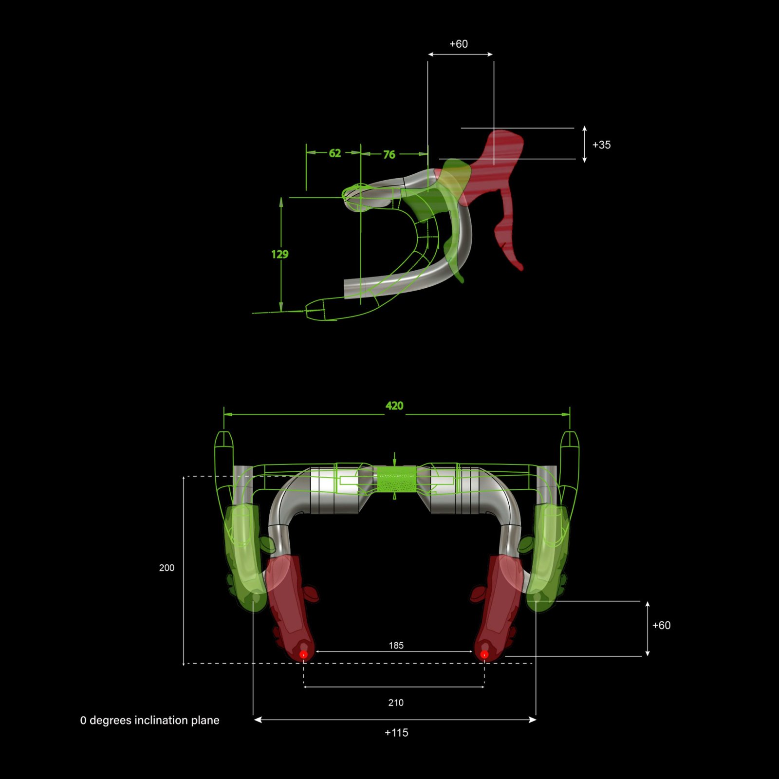

Bei dem Ashaa ist mir noch nicht ganz klar wieviel weiter nach Vorne ich mit dem Lenker komme. Bzw. eigentlich Frage ich mich, welche Signifikanz ich den "62 mm" im Bild unten zumessen soll.
Der Lenker "im Hintergrund" ist ja ziemlich ähnlich zu meinem aktuellen (2 mm weniger reach, 4 mm mehr drop), d.h., ich käme mit dem Ashaa dann ~6 cm weiter vor und 3,5 cm höher...
Könnte noch 1 cm spacer bei mir rausnehmen (wurde ich bei dem aktuellen Lenker ohnehin machen wollen). Oder bei der großen Änderung erst mal nicht und sehen wie es damit aussieht... wären halt zweimal umbauen, aber da Abschneiden leichter ist als "drankleben" evtl. der smartere Ansatz;-)
Den FSA Vorbau gibt es bis 130 mm, d.h. da könnte ich noch 2 cm weiter nach Vorne wenn ich wollte, mehr nicht.

Spricht also eigentlich für den Toot Ashaa RR – oder?
