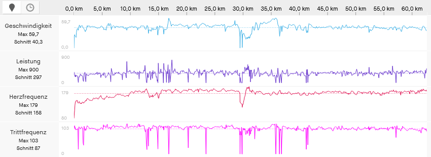

Zur Abwechselung hier mal etwas Praxis zur Theorie. Losgefahren bin ich mit dem Vorsatz zügig, aber nicht hart, dafür aber konstant zu fahren. Flacher Rundkurs mit einem Hügel bei der Hälfte. Nachdem ich nach der ersten Viertelstunde einen knappen 40er-Schnitt hatte (leichter Rückenwind auf dem Hinweg), hat es mich dann doch überkommen und aus locker fahren wurde 40er-Schnitt fahren. Allerdings muss ich gestehen, dass ich bei der Hälfte eine knappe Minute stand, um eine Streckensperrung zu prüfen...
Mit Abstand die schnellste Solo-Runde in diesem Jahr. Rennrad mit Clip-On-Bars, aber sonst kein Aero-Schnickschnack. Zwischendurch habe ich mich geärgert, nicht doch die vermeintlich schnelleren Klamotten angezogen zu haben.
PS: Um den POC Tempor aufzusetzen, müsste ich die Chance auf einen 50er-Schnitt haben. Das bleibt mir zum Glück erspart. 😄
