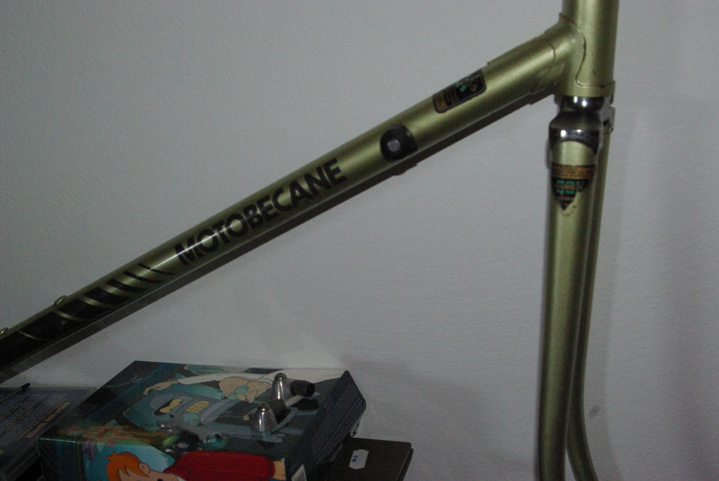

Champion Du Monde Motobecane C4
2023,2g Rahmen 2184,6g
741,3g Gabel 659,8g
58cm Rahmenhöhe 59cm
57cm Oberrohr 59cm
15cm Steuerrohr 15cm
Die Einbaubreite ist bei beiden 120mm.
Hübsch anzuschauen ist das Moto ja
Aber die grobschlächtigen Moto Muffen können irgendwie nicht gegen den Nervex Charme des Champion anstinken...
Die knapp 80g, die das Moto mehr wiegt, amortisieren sich zwar wahrscheinlich wieder, da das Champion frei von sämtlichen Anlötteilen ist und somit einen Schellenberg benötigt aber obwohl das Moto von der Geo wie auf meinen Leib geschneidert zu sein scheint, will ich trotzdem erstmal meinem Wunschkandidaten eine Chance geben.

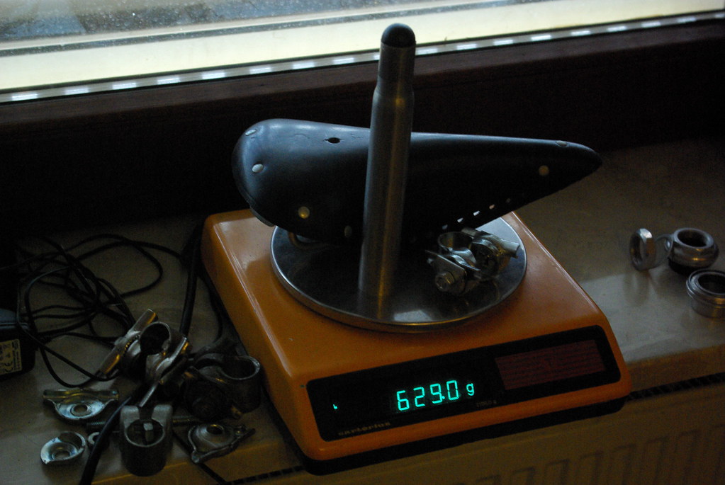

Die Stütze für den leichtgewichtigen Franzosen hat sich aber heute auf den langen Weg über den großen Teich gemacht. Eine italienische Alukerze, hoffentlich nicht großartig schwerer als die Titan Alu Kerzen mit knapp 80g...
Endlich mal was positives von der Leichtbaufront:
Einen Monat hat es gedauert, bis die Stütze hier war, davon aber nur eine Woche nach Deutschland, für die restlichen 60km vom Zoll zu mir hat es 3 Wochen gebraucht...
krass! damit wäre das wohl fast die leichteste lösung für ne sattelstütze.
Fast? mir ist zumindest keine leichtere Kerze bekannt.
Selbst die Titan Kerzen haben um die 80g.
Beim Kloben gibt es wahrscheinlich noch Einsparpotential, mein leichtester hat 126,3g aber der ist komplett aus Stahl. Es soll ja auch Alukloben mit unter 100g geben.

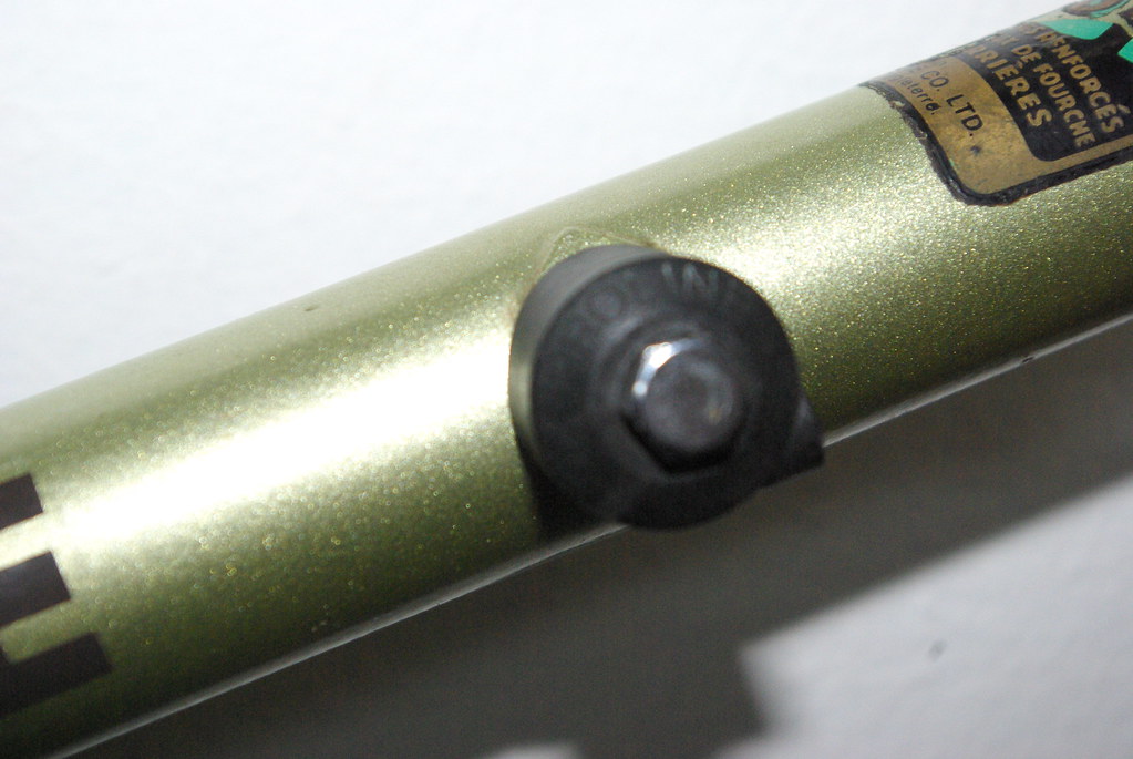

Vorgestern hab ich das orange Mairag Projekt vorübergehend auf Eis gelegt, weil sich das Mavic Reparaturlager doch nicht so einfach einbauen läßt, wie ich mir das gedacht hab. Ich bin bis jetzt davon ausgegangen, daß ich nur das Tretlagergehäuse planfräsen muß, vorgestern hab ich bein googeln aber zufällig entdeckt, daß es 45 Grad angephast werden muß... Das liegt momentan außerhalb meiner technischen Möglichkeiten, deshalb Schwenk auf den Motobecane C4 Rahmen oben auf der Seite statt dem Mairag. Die dafür benötigten französischen Campa Lager hab ich gestern rausgesucht und geputzt, heute hab ich dem Rahmen die hier verpaßt
weil da Campa Lenkerschalter rankommen. Jetzt bau ich noch die Lager ein und morgen muß ich noch den linken Kurbelarm fertigpolieren. Ich hoffe mal, daß ich morgen den Bock zusammengesteckt hab...

Diese Gegenhalter sind nicht gerade der Brüller. Vor allem die Einstellschrauben sind aus zu weichem Plastik, die biegen sich schon vom Hingucken durch. Nmm wenixtens Metallschrauben dafür.
Die Gegenhalter machen sich optisch besser an dem Rahmen als die Dura Ace, die ich davor draufhatte, die auf dem ersten Bild auf der DVD Hülle liegen ;)
Aber wo siehst Du da Einstellschrauben? Die einzigen beiden Schrauben, die an den Dingern dran sind, sind die beiden Simplex Schalthebelschrauben, die ich wegen dem metrischen Franzosenwahnsinn nehmen mußte, normale Nipponschrauben haben nicht gepaßt.
Zu diesen Proline-Gegenhaltern gehören Plastik-Einstellschrauben mit irre langem Gewinde, die aber eben sehr weich sind. Wenn du die Dinger ohne die Schrauben verwenden willst, musst du gucken, ob die Zughülle da reinpasst.
Nein, die, die Du meinst, hab ich auch im Keller liegen. Die Einstellschräubchen sind wirklich windig und die Löcher nicht rund, weil die Einstellschräubchen halbrund abgeflacht sind.
Die hier sind aber einfach Kabelstopper.
