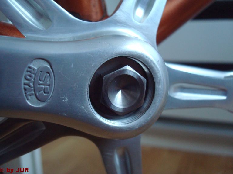

JUR Da ist nicht viel zu holen, die sind beim Zeus schon aus Titan, die haben 7,4g das Stück.
Beim OMAS Lager wärs aber rentabel, sind doch immerhin 2x13,3g bzw. 16gramm für 11€ + Versand weggespart und schon wär das Lager auf unter 230g.

kleiner zwischenstand nach den naßschleifgängen - der richtige aha - effekt stellt sich erst nach der politur ein...
ursprünglich:
jetzt:
ich bin dran!
edit: 79 gr.
länge über alles 22,5 cm
schieblehre für das schleifergebnis ist unten im kalten;)
