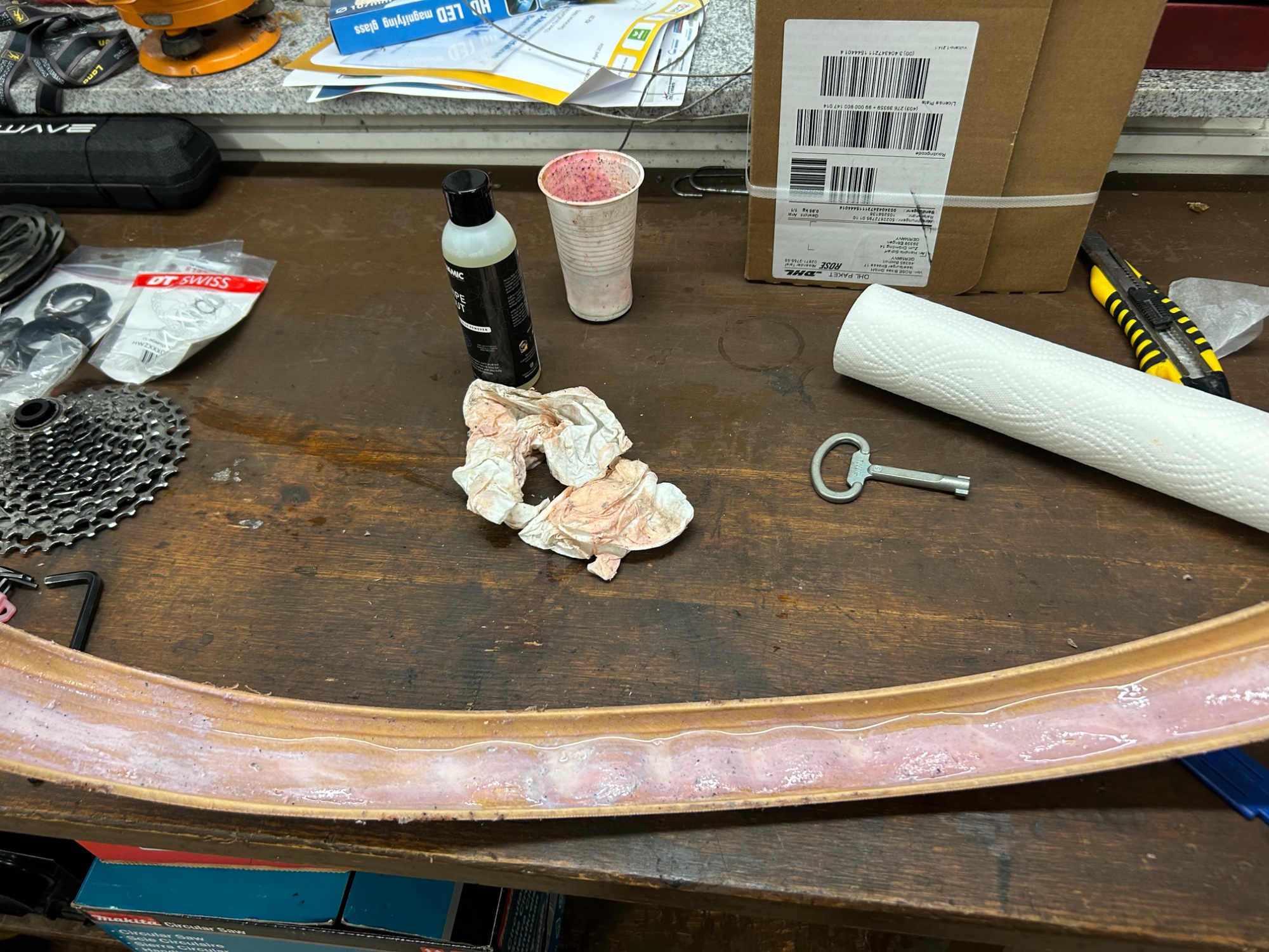

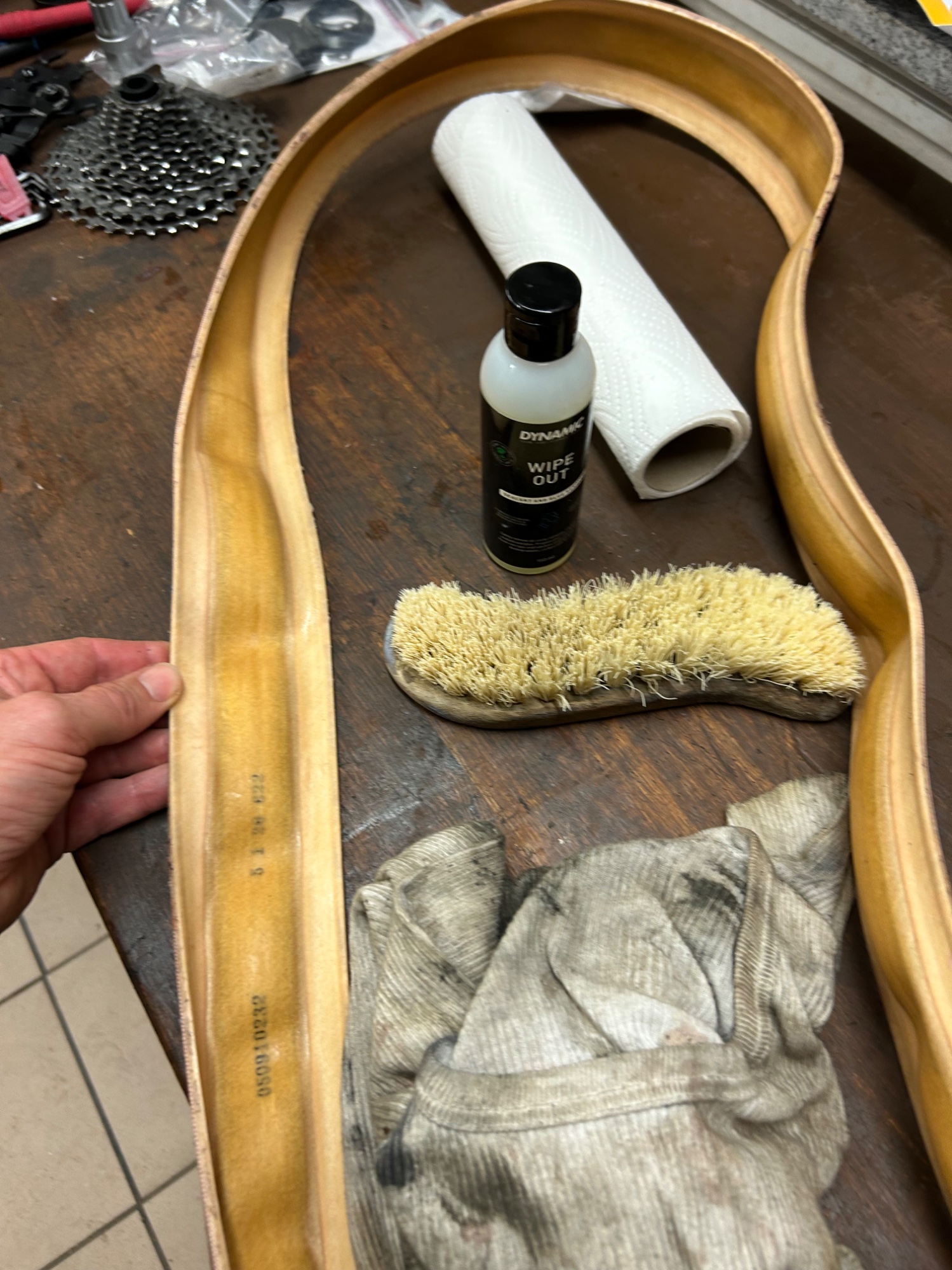

So 1.5 Jahre Tubeless sind um und gestern den ersten Platten. Gemerkt habe ich es während der fahrt eigentlich nicht. Als ich wieder zu Hause war und gut 1 Stunde später nach meinen Rad geguckt hatte war der Reifen vorne platt. Also erstmal eben aufpumpen und dann habe ich es schon zischen gehört. Mit einer UV-Lampe habe ich das kleine loch auch an der Seitenflanke gut gesehen. Nur abdichten wollte das loch nicht mehr bei 4 bar.
Nun zu meiner Frage: Da der Reifen eigentlich eh durch ist kommt ein neuer drauf aber was mache ich mit dem Felgenband? Muss das jedesmal gewechselt werden? Isngesamt macht das für mich noch einen guten Eindruck nachdem ich die Milch weg gewischt hatte.
Nein, muss nur gewechselt werden, wenn es beschädigt ist oder nicht mehr sauber liegt.

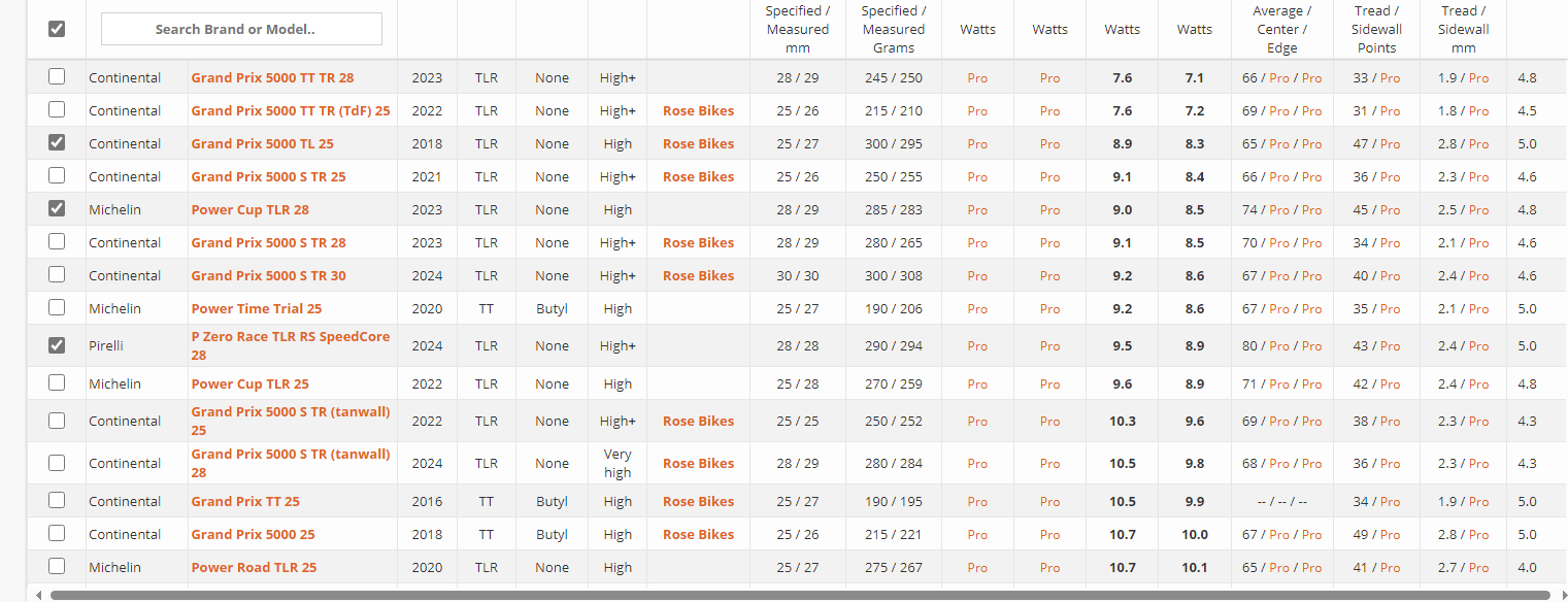

Wenn man nach der Tabelle von bikerollingresistence geht, ist wohl der Michelin der beste Kompromiss aus Wattersparnis (ich weiß ist nicht viel) und Panneschutz. Conti und Pirelli sind aber auch nicht meilenweit davon entfernt.
Bei Conti auf die Generation achten. Der angekreuzte Ur-5000 TL von 2018, den es nicht mehr gibt, war damals der beste Kompromiss auf Wattersparnis und Pannensicherheit. Das war aber auch der, an dem viele bei der Montage verzweifelt sind ;)
Der aktuelle ist nicht mehr so pannensicher, darf dafür mit Hookless-Felgen gefahren werden – der Alte nicht.
