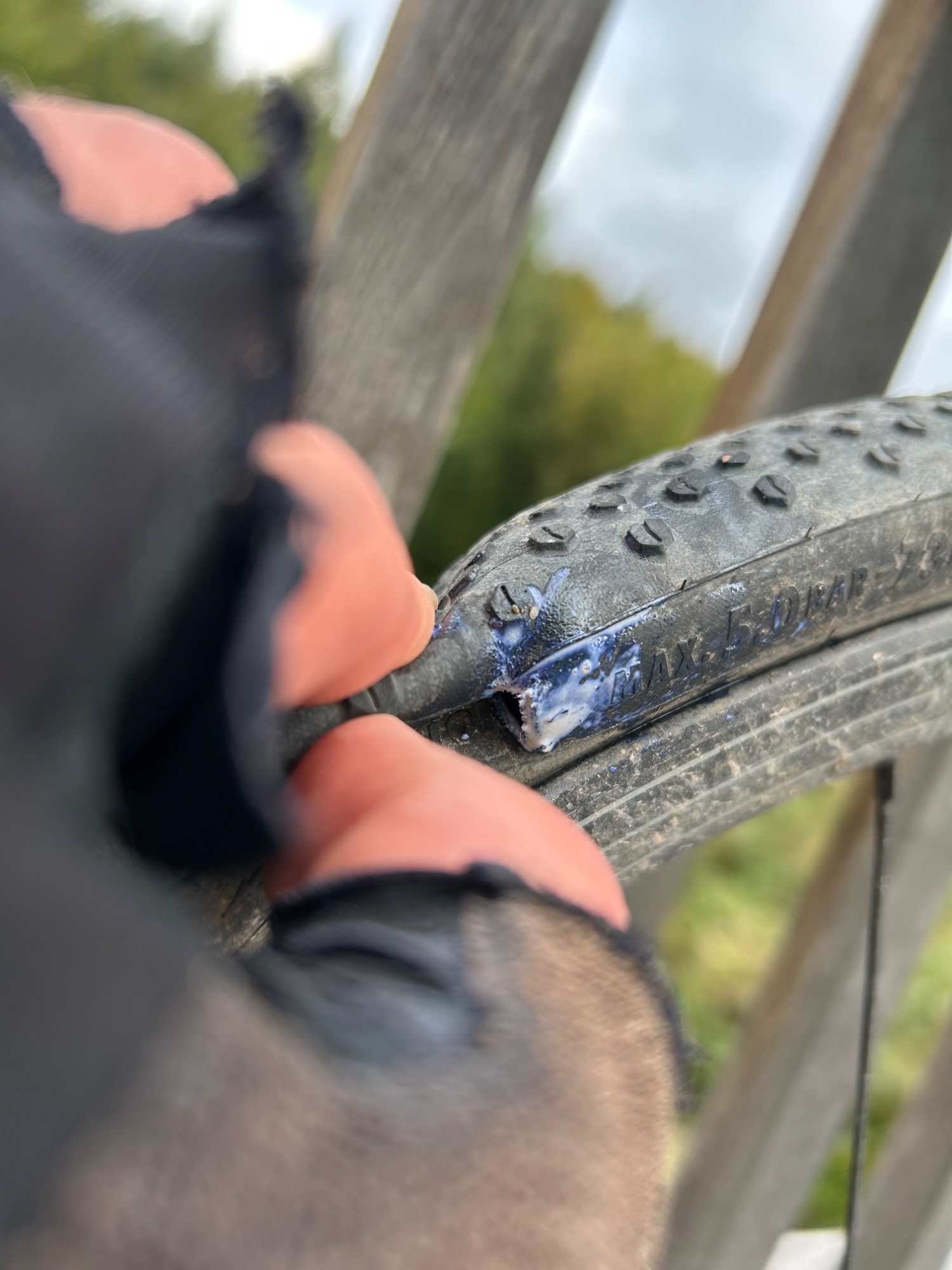

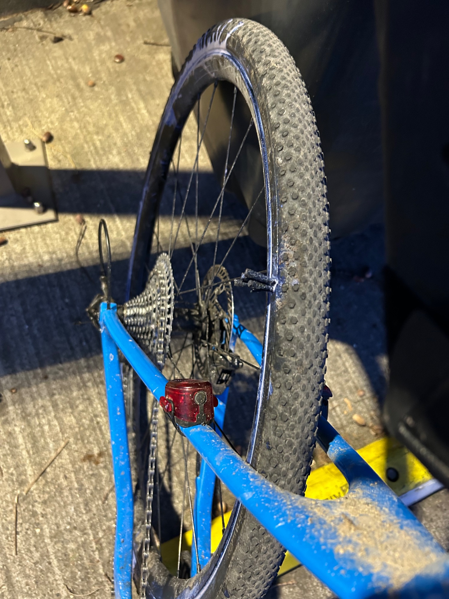

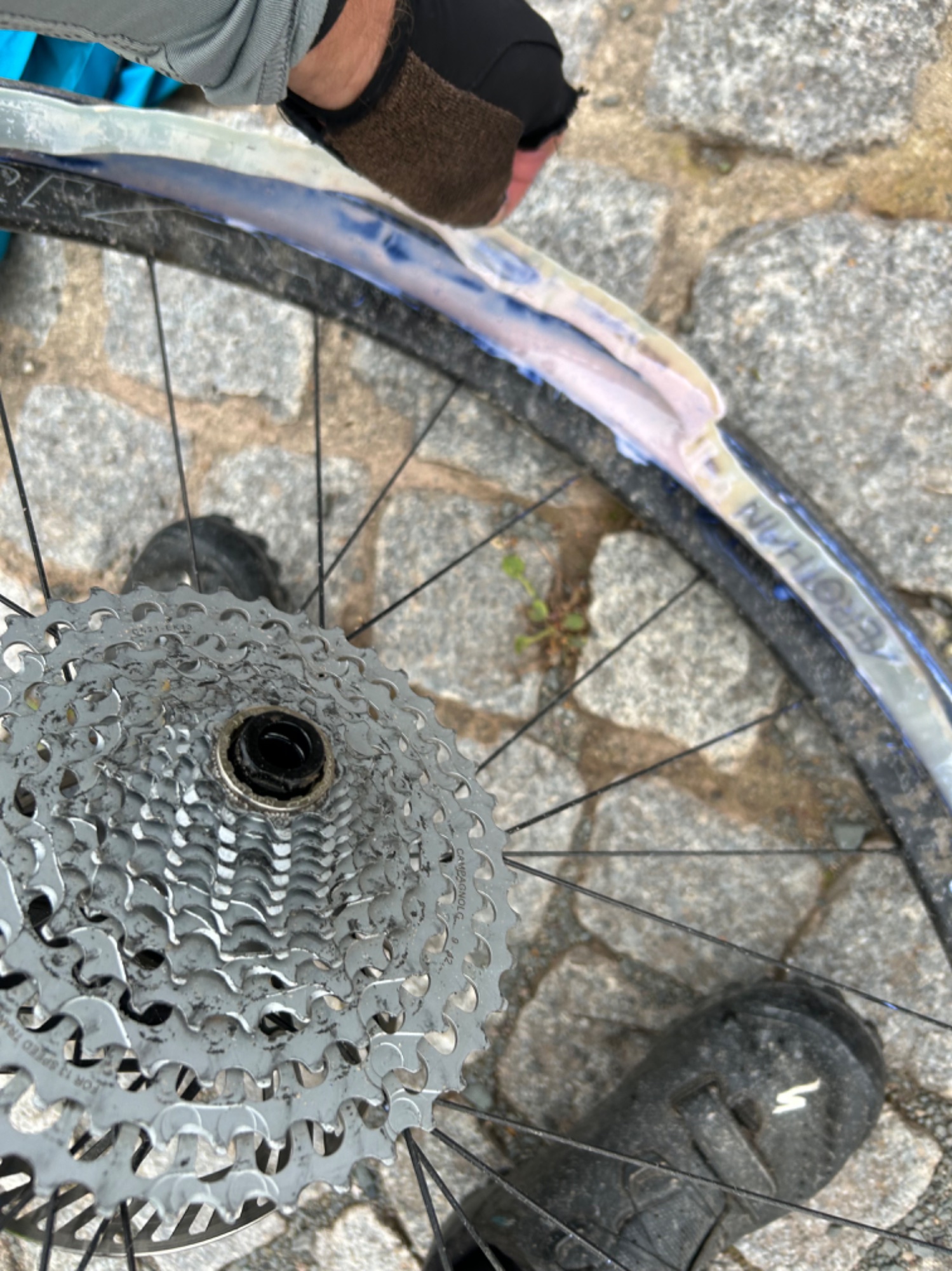

Hat heute leider nicht funktioniert, die Würste sind immer wieder raus geflogen.
Bei einem solchen Loch, noch dazu in der schutzlos-dünnen Seitenwand, hilft nur ein Ersatzschlauch, oder ein Mantelflicken von innen. Das walkt viel zu sehr, um Würste drin zu halten.
Schlauch hatte ich drin, auch kaputt gegangen. Nachdem ich bei der Tankstelle noch ein bisschen probiert habe, wurde ich abgeholt.
