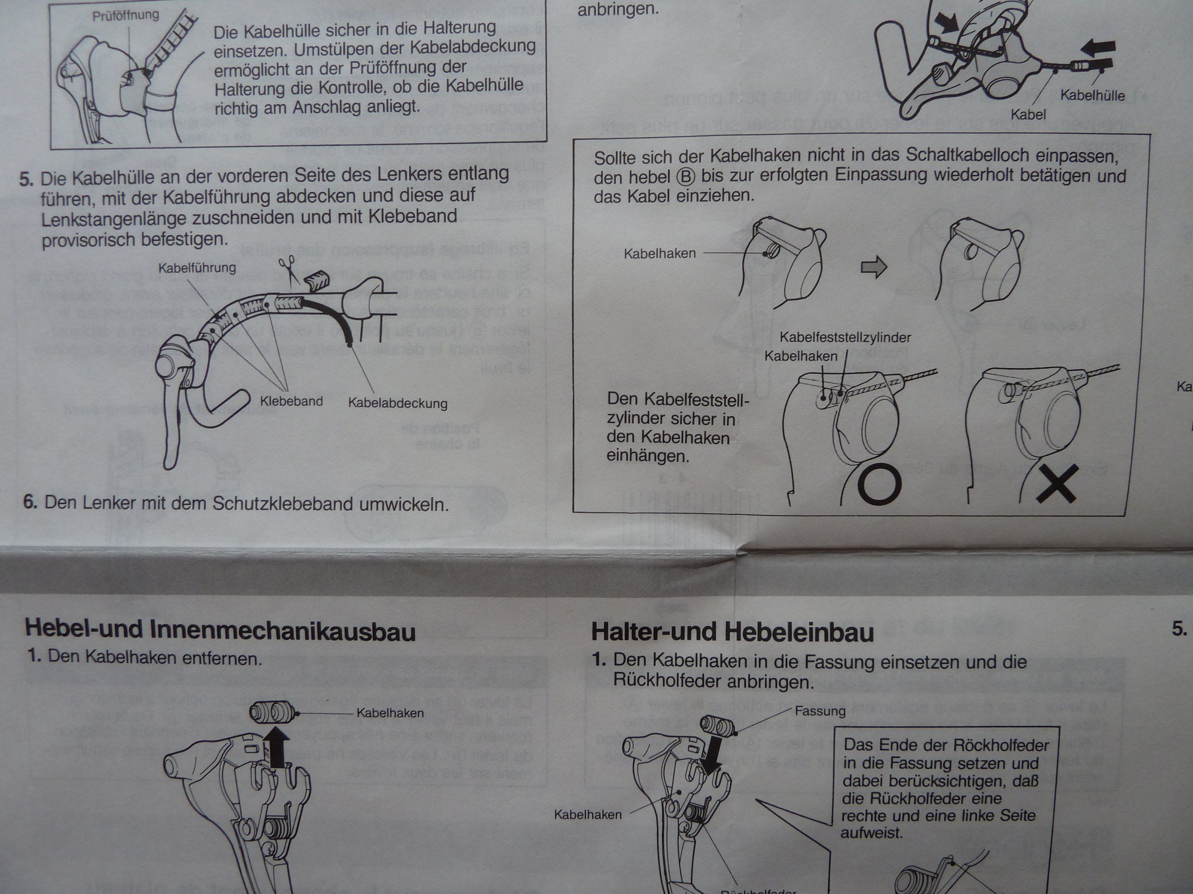

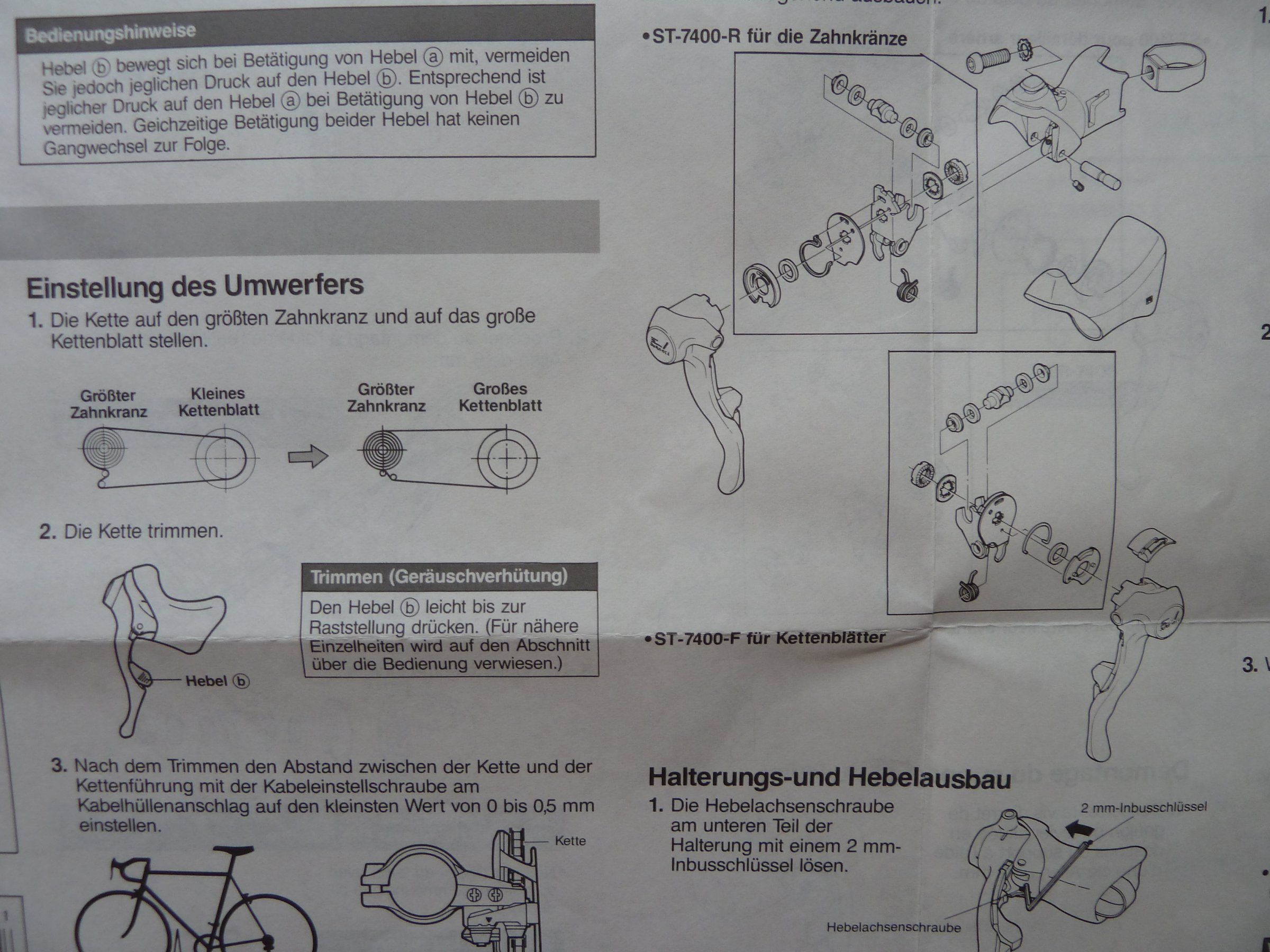

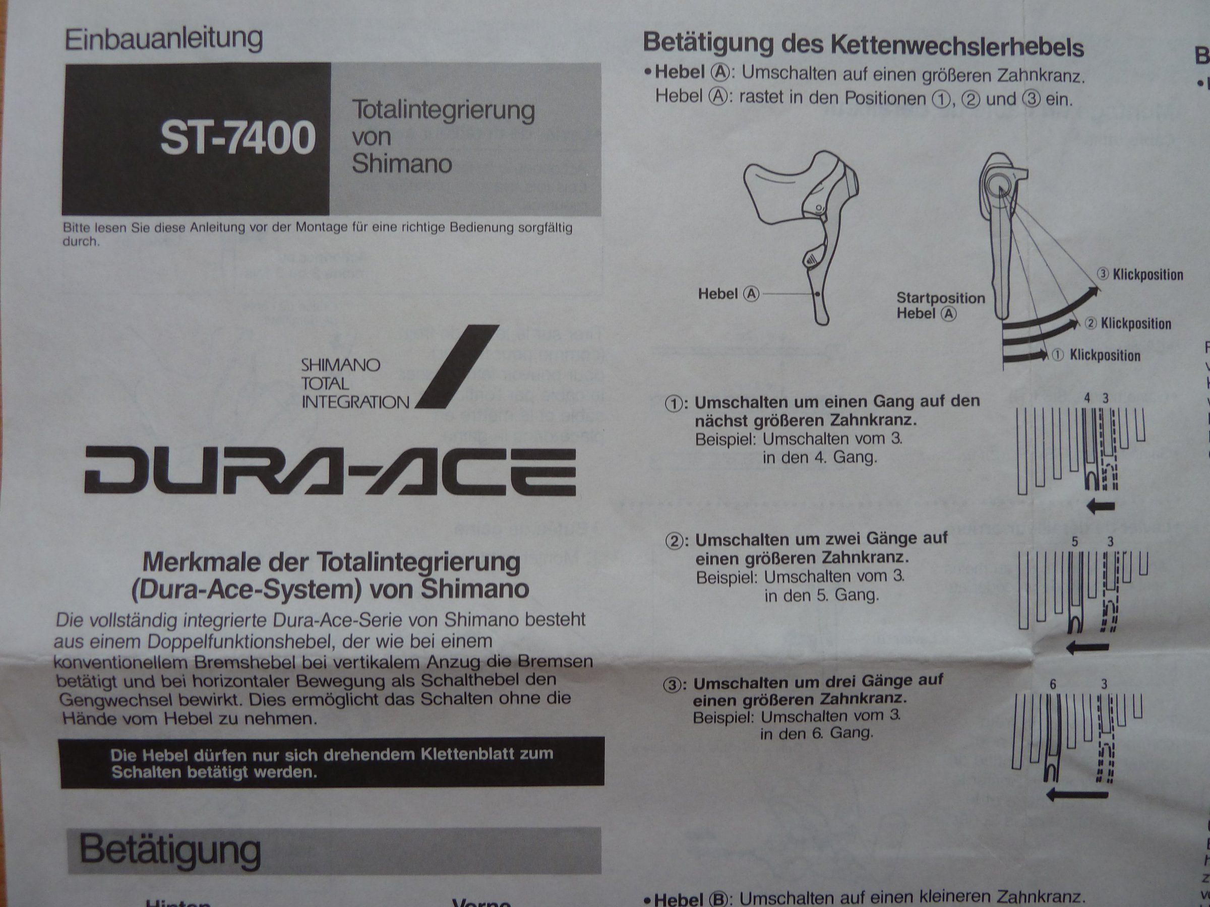

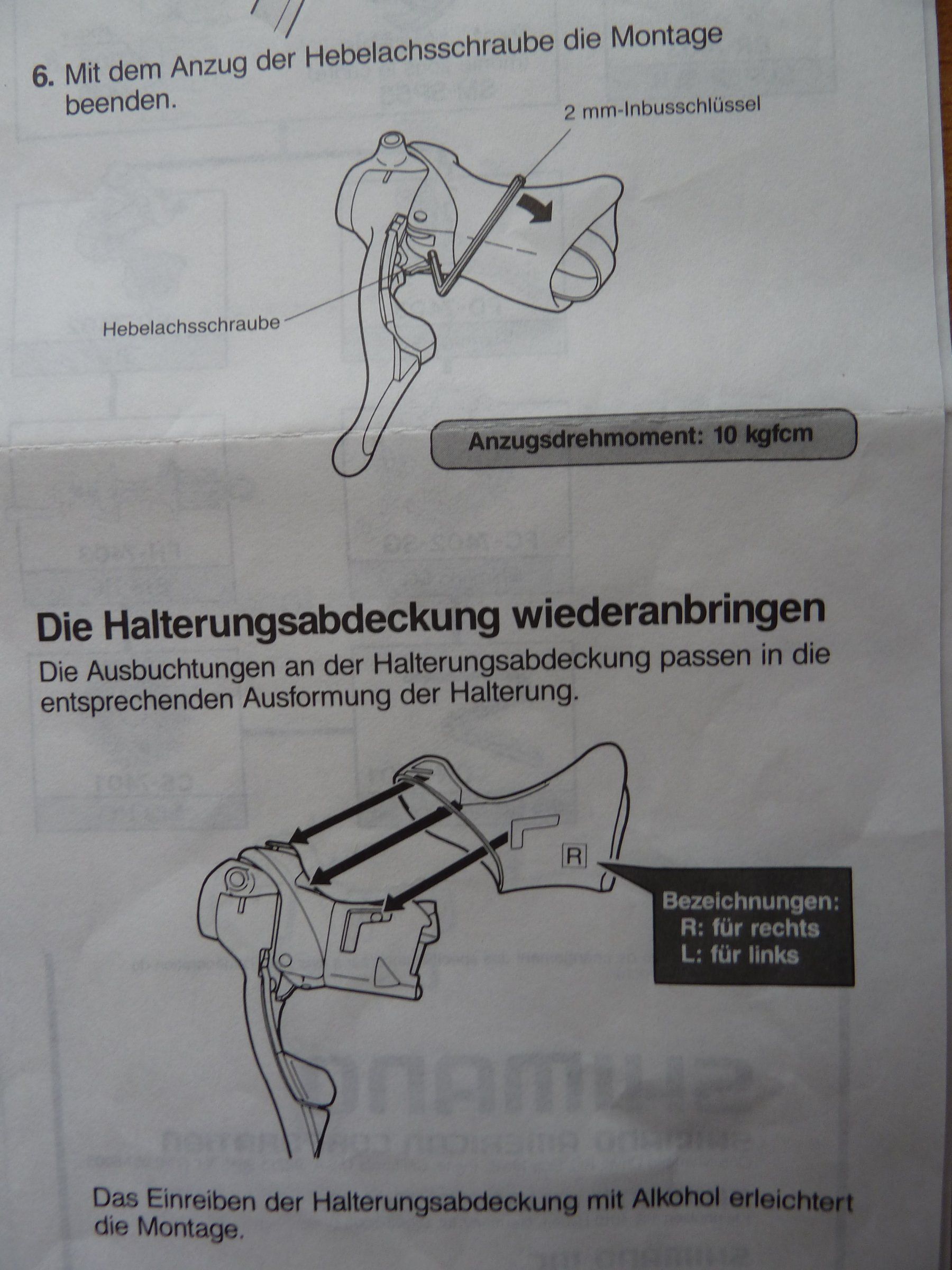

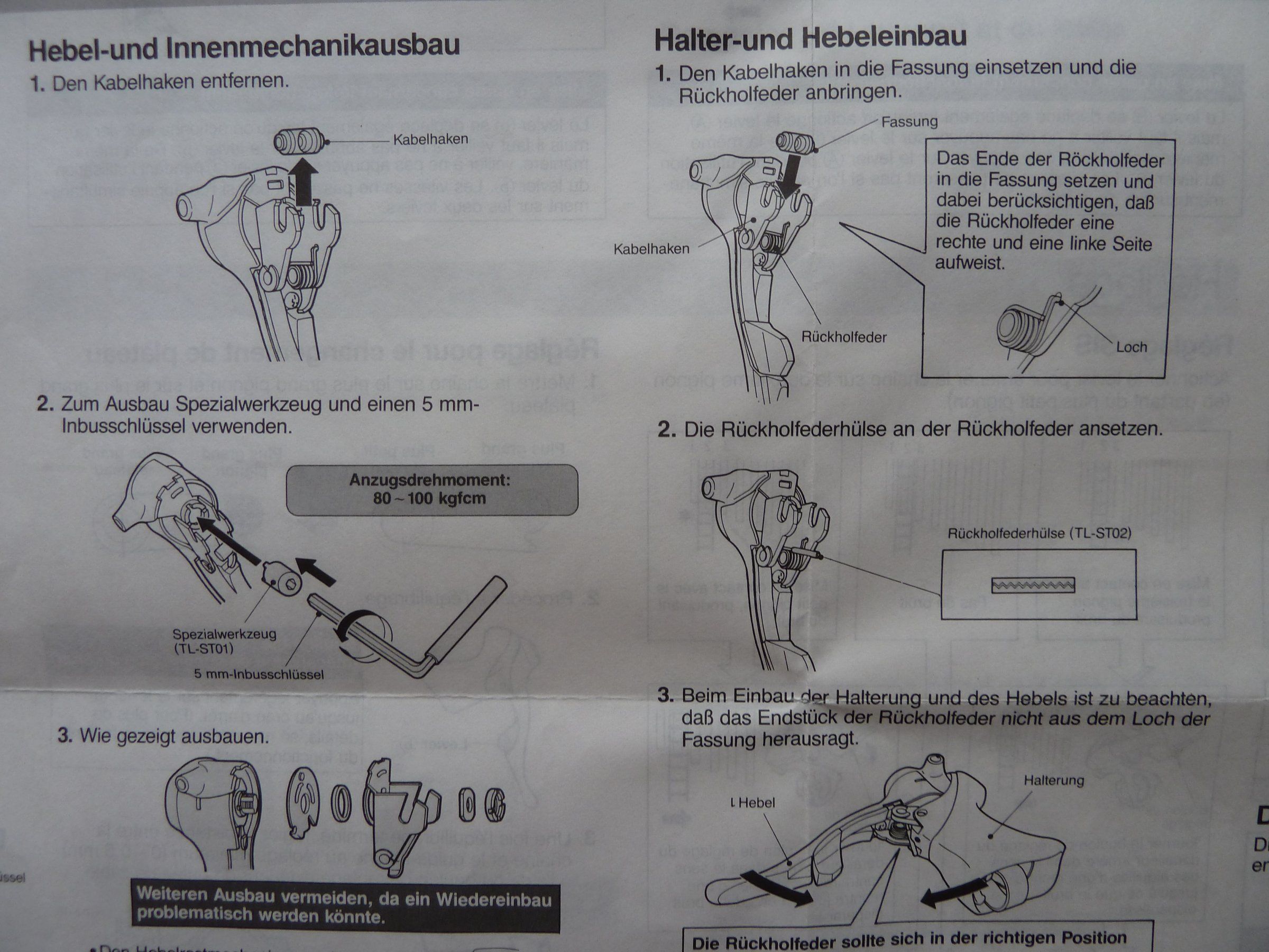

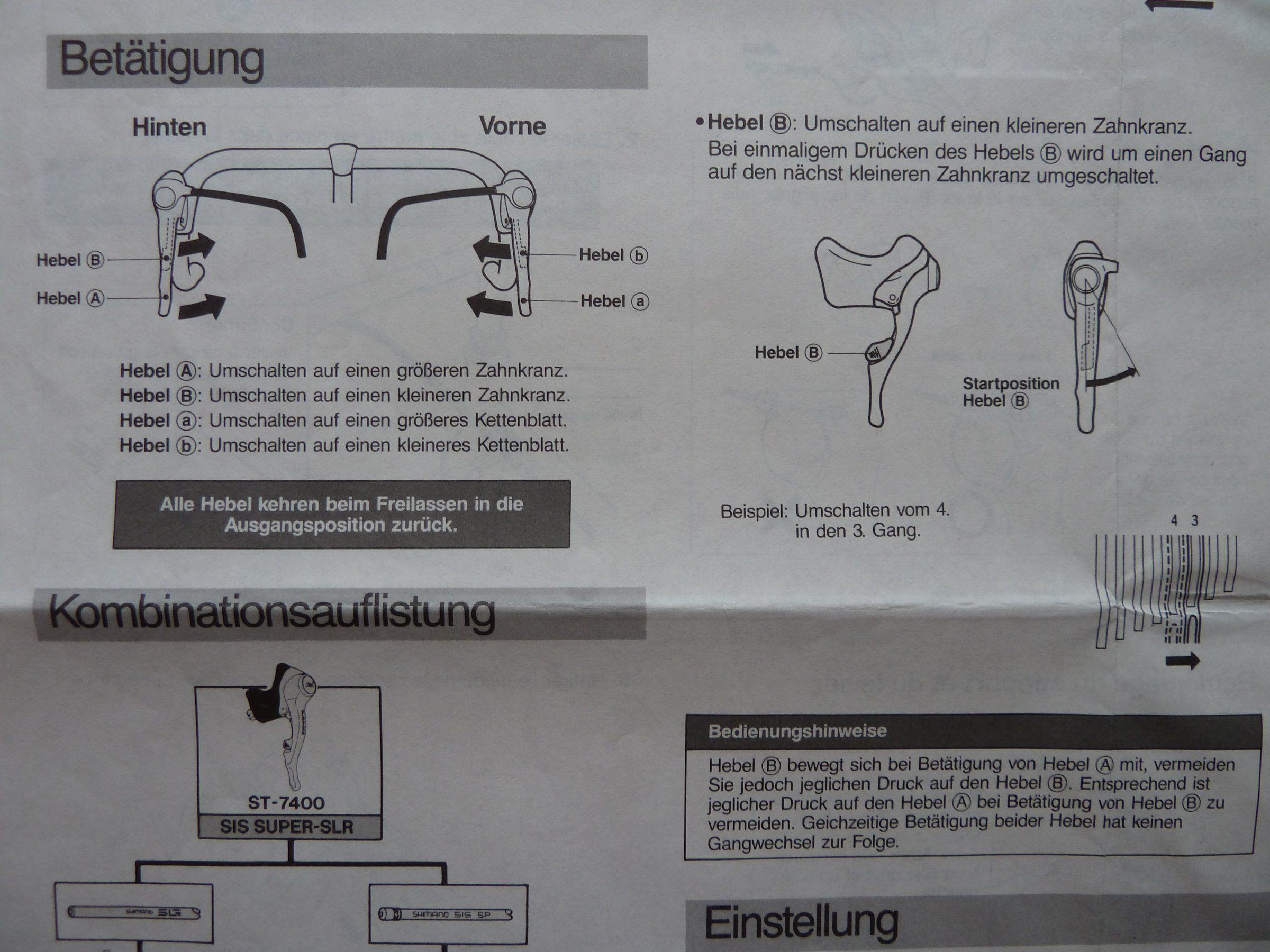

Moin,

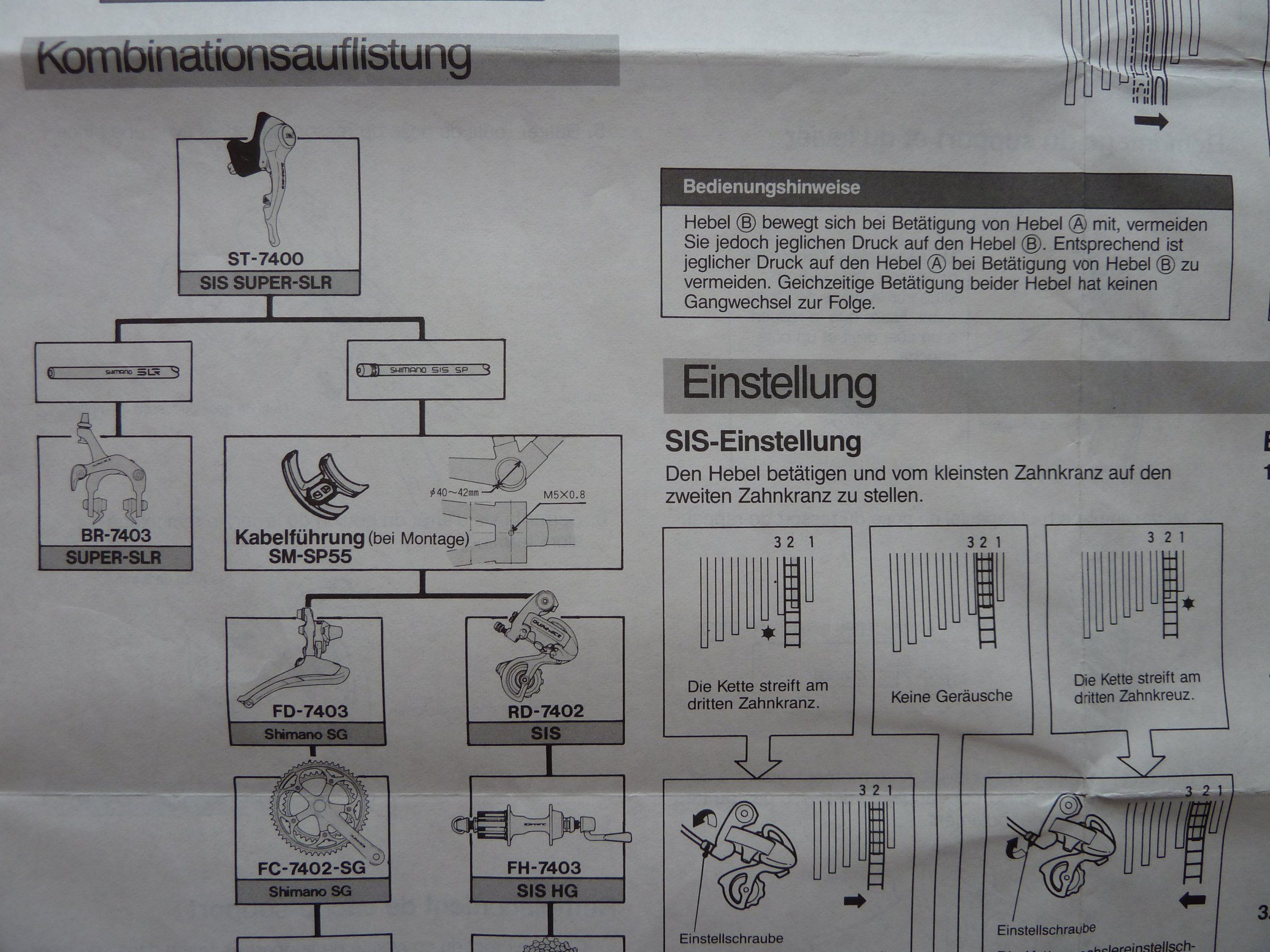

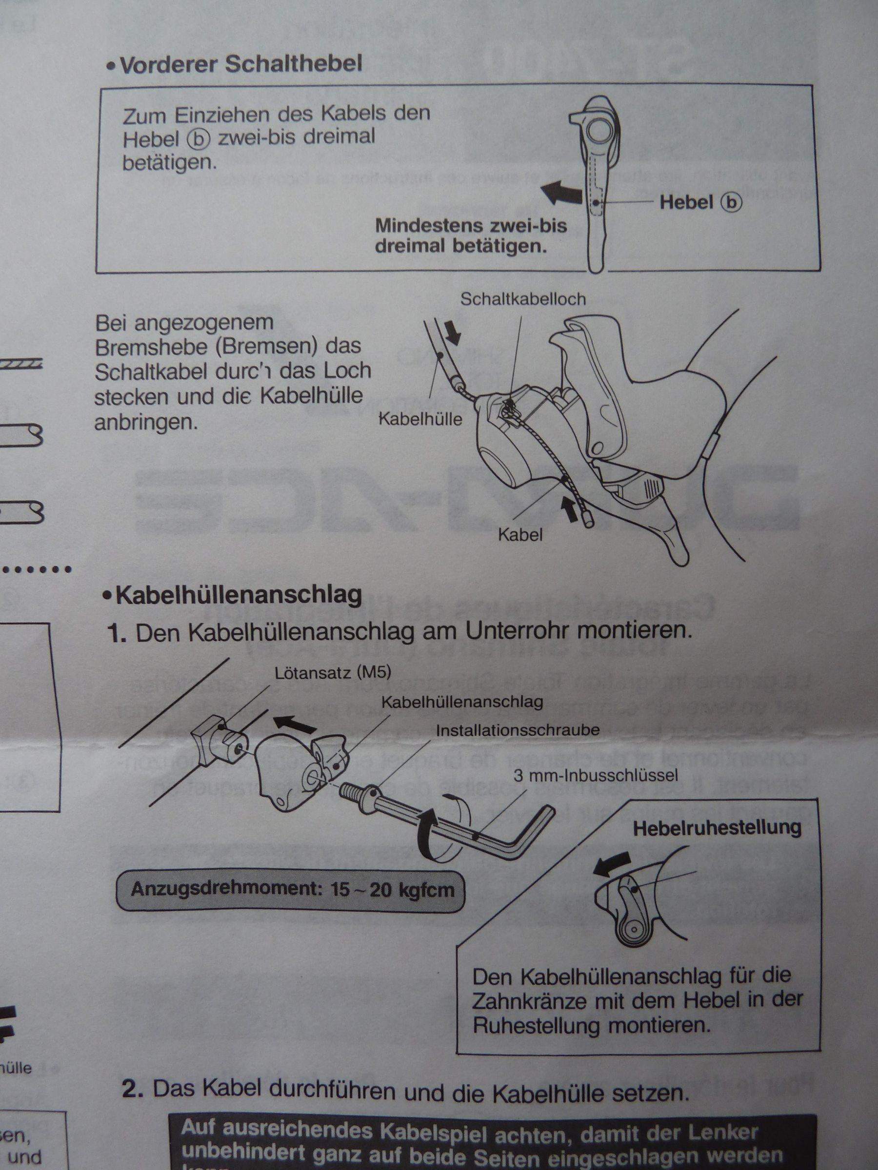

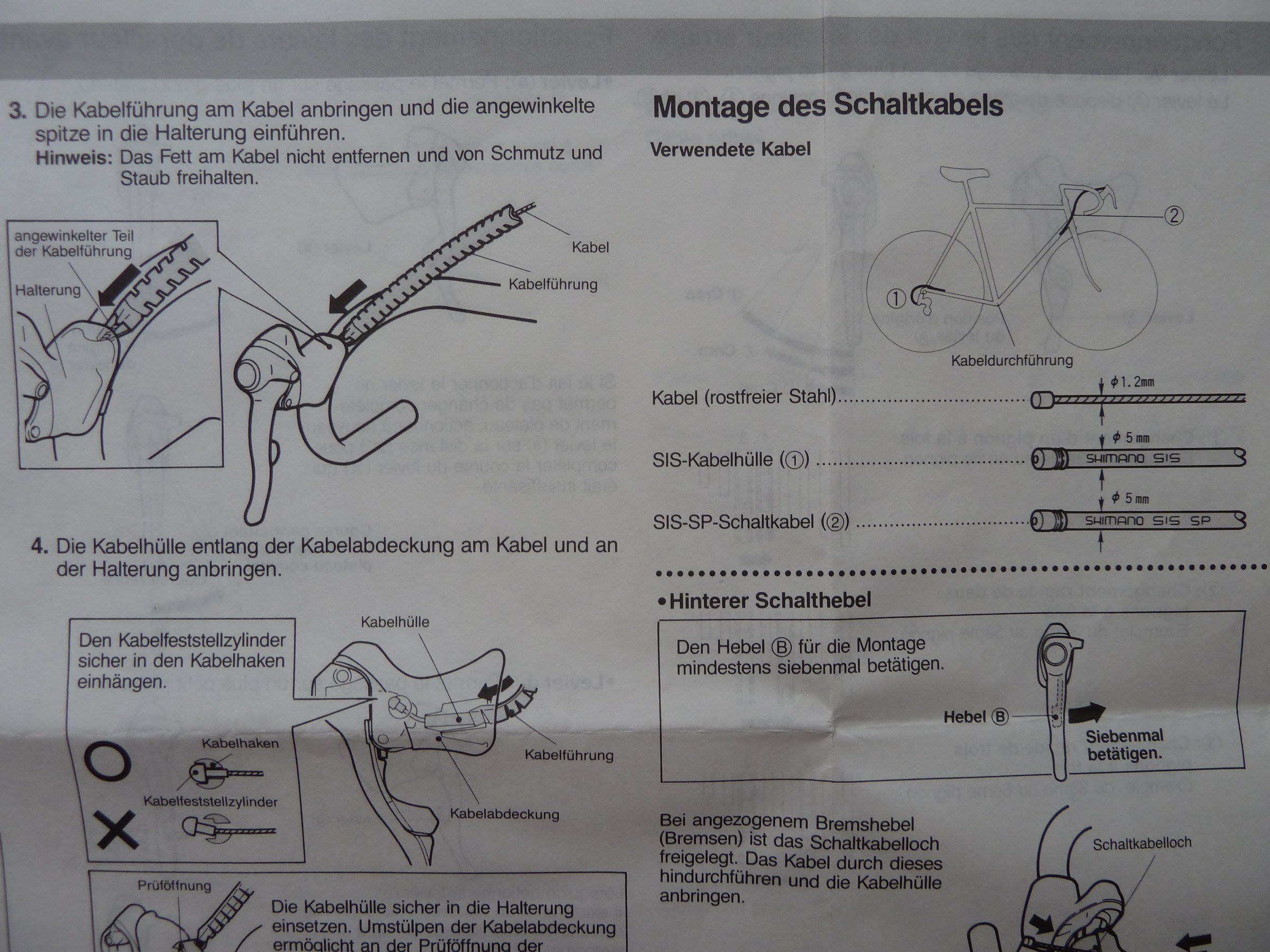

gibt es zufällig im Netz noch irgendwo eine Anleitung zur Wartung der ST-7400 und zum Einbau neuer Brems- und Schaltzüge ? Habe noch nichts richtiges gefunden (habe auch nur kurz gesucht;)).
Da die Brems-Schalt-Kombi für mich Neuland ist, wollte ich mir doch erst mal etwas anschauen bevor ich ans zerlegen gehe.
@Koga84 Guckst Du.
Shimano_STI_7400_Anleitung_1.JPG Shimano_STI_7400_Anleitung_2.JPG Shimano_STI_7400_Anleitung_3.JPG Shimano_STI_7400_Anleitung_4.JPG Shimano_STI_7400_Anleitung_5.JPG Shimano_STI_7400_Anleitung_6.JPG Shimano_STI_7400_Anleitung_7.JPG Shimano_STI_7400_Anleitung_8.JPG Shimano_STI_7400_Anleitung_9.JPG Shimano_STI_7400_Anleitung_10.JPG

Ist kein Hexenwerk. Um die Schaltzüge einfädeln zu können musst du vorher die Hebel auf die Stellung des kleinsten Ritzels bzw. kleinen Kettenblattes bringen; also einfach mehrmals den kleinen Schalthebel betätigen. Falls noch Schaltzüge dran sind, halte diese dabei ein wenig auf Spannung, damit sich das im Hebel befindliche Ende nicht irgendwo verhakt. Alte Schaltzüge werden dann nach außen durch das kleine Loch entfernt; umgekehr wird durch das kleine Loch an der Außenseite die neuen Züge eingeführt...
Am besten geht das dann bei angezogenem Bremshebel.
