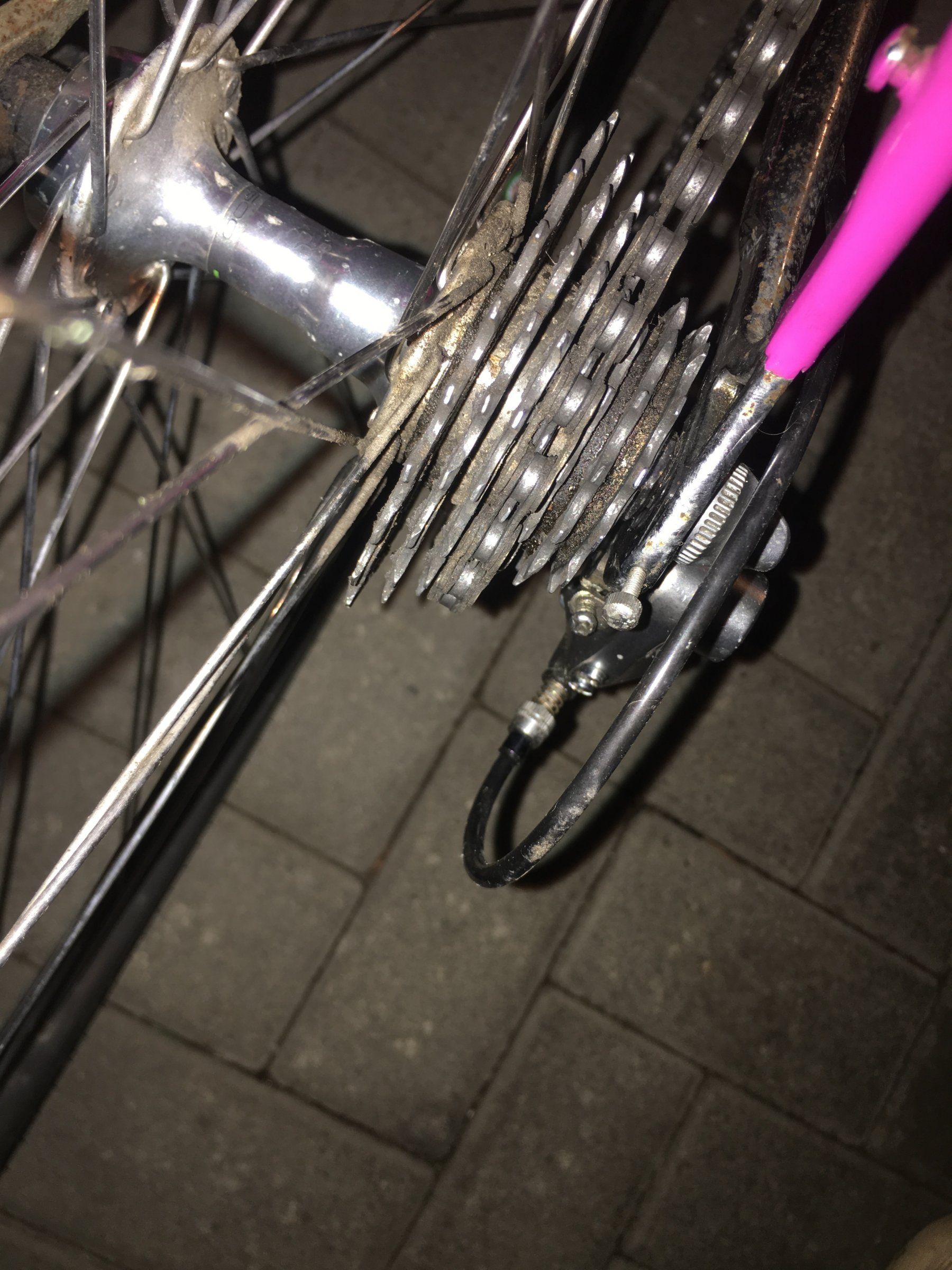

Ich habe heute morgen zwischen Tür und Angel ein Bild von oben gemacht. Vielleicht erkennt man ja dahingehend etwas

man erkennt, dass es 7 Ritzel sind und es scheint mir kein Spacer davor oder dahinter zu sitzen, was für einen 7fach Rotor spricht. Zumindest rechts sieht es auch nicht aus, als sei die Nabe gespacert worden, sodass der Rahmen evtl. auf 126 zusammengedrückt worden ist?
Ausschließen kann ich das nicht, nachmessen leider auch nicht, weil mich das Rad wegen des Unwetters und damit verbundener Schwierigkeiten mit der Bahn heute morgen nicht nach Zürich begleiten konnte.
