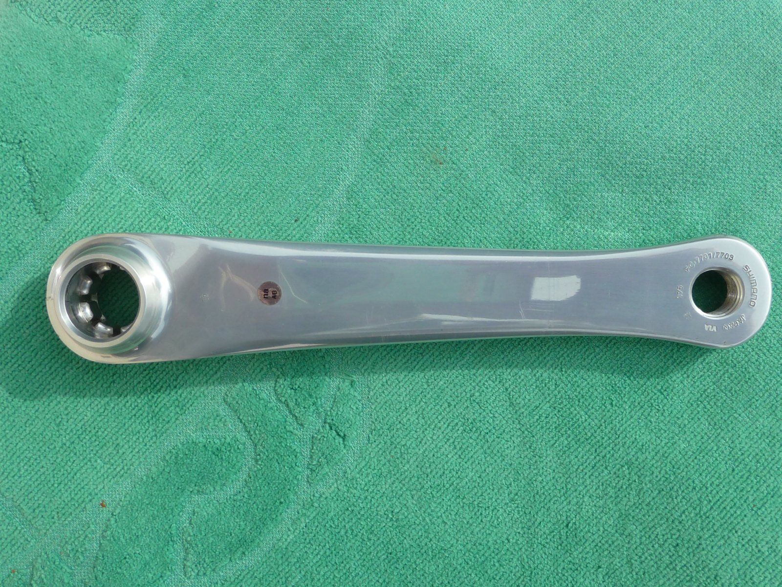

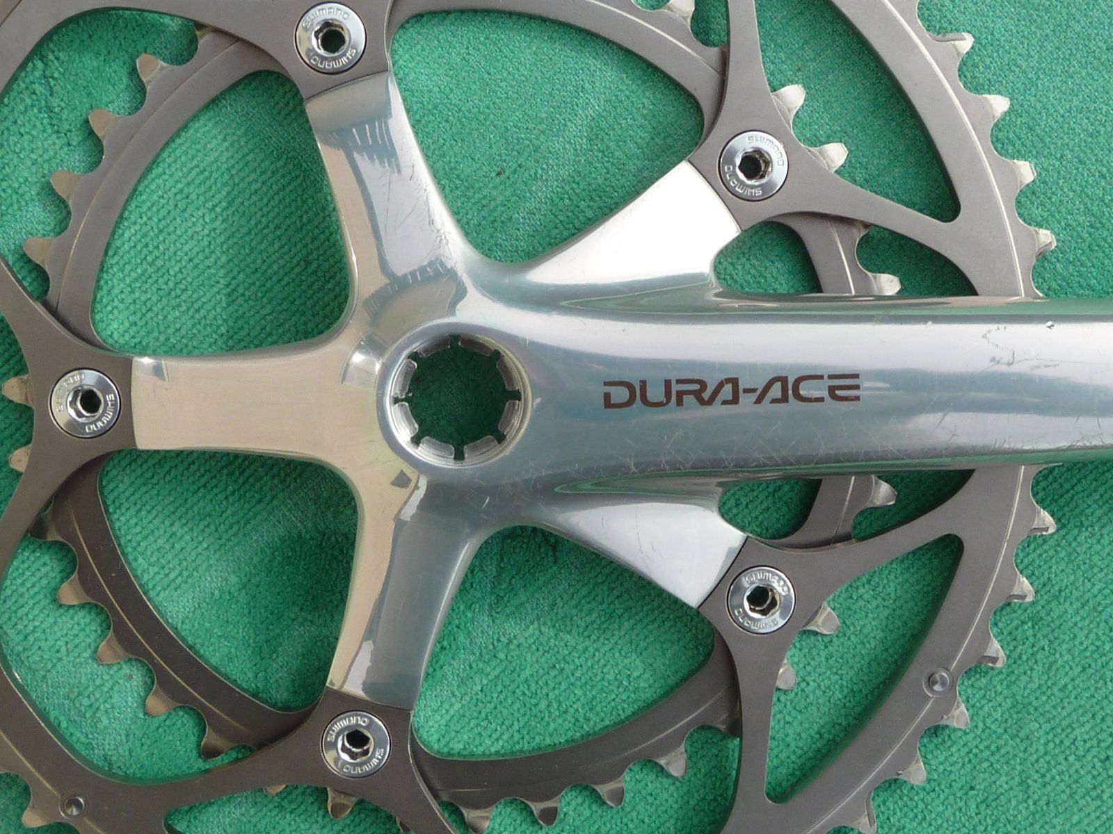

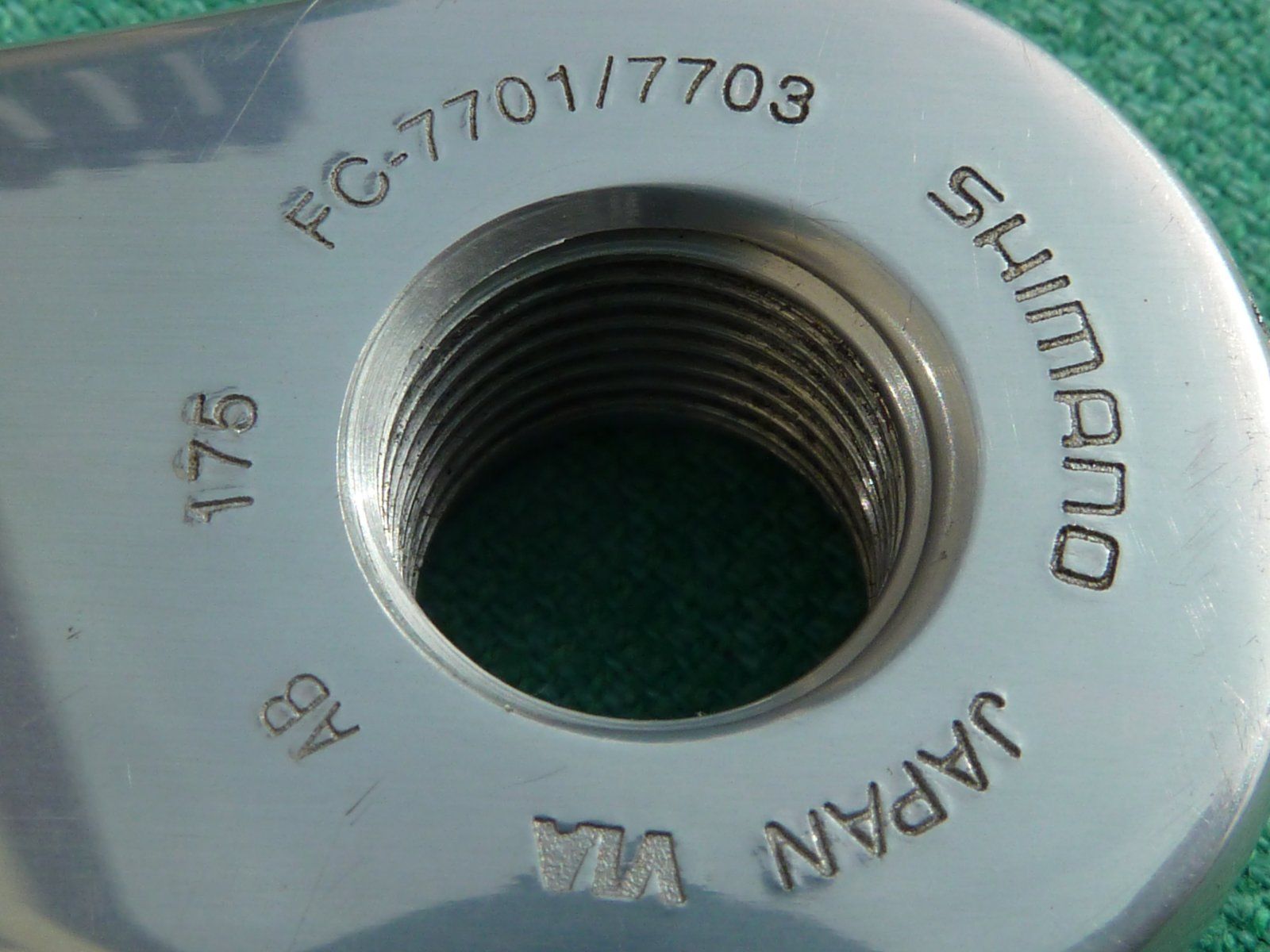

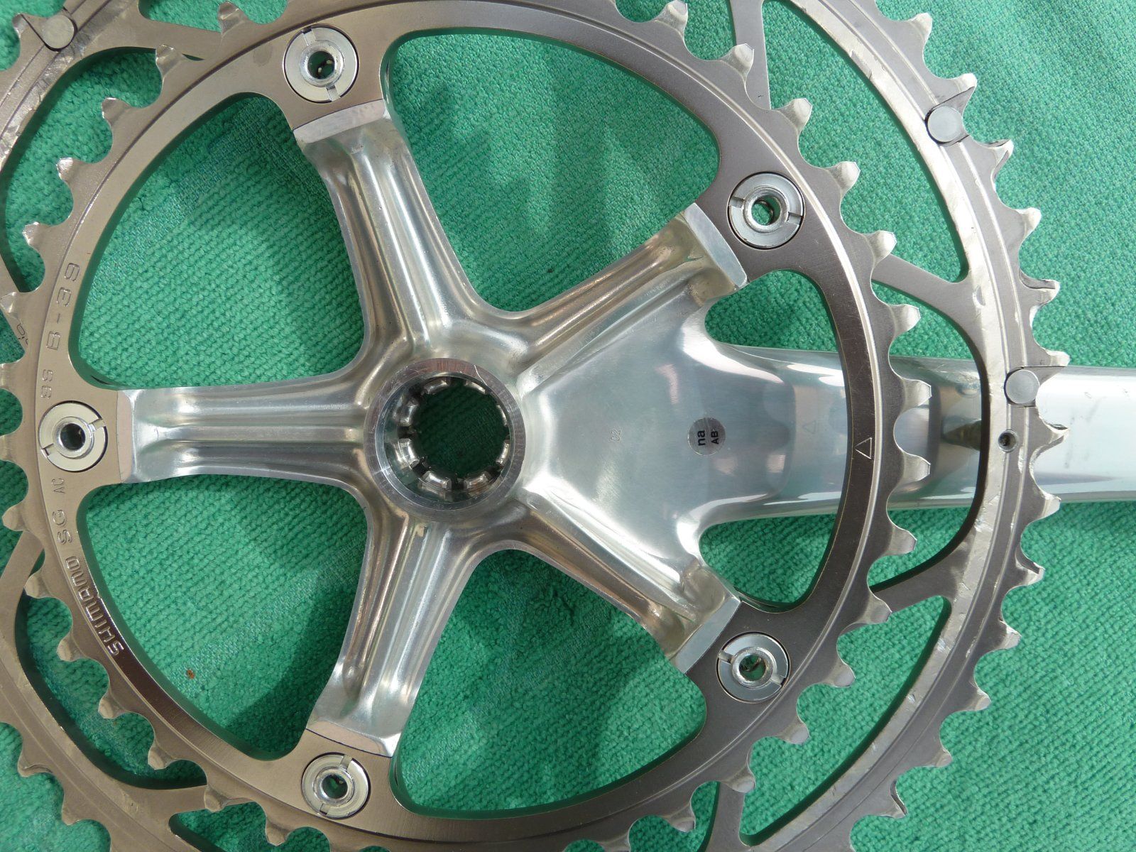

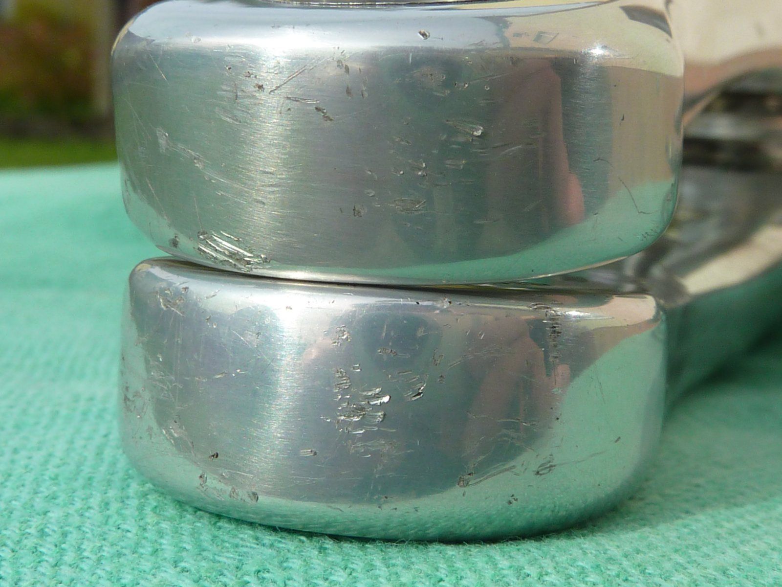

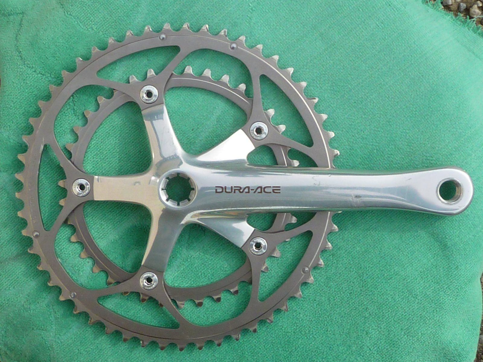

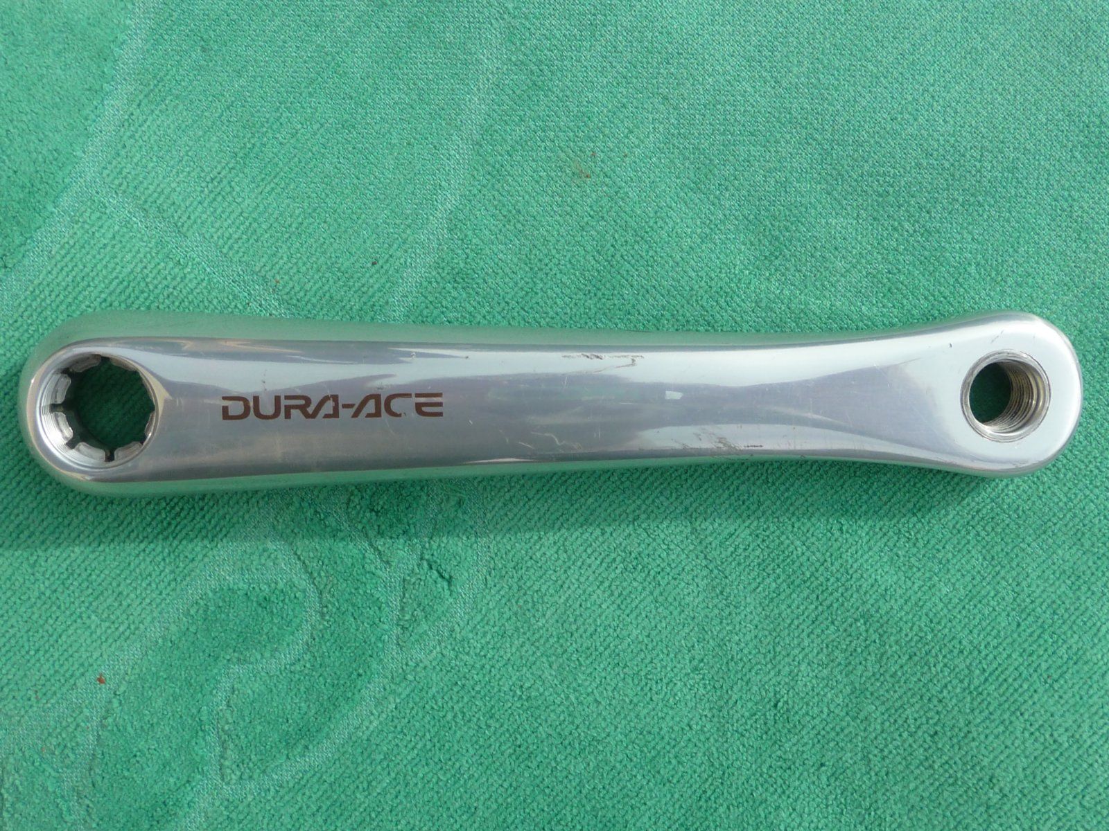

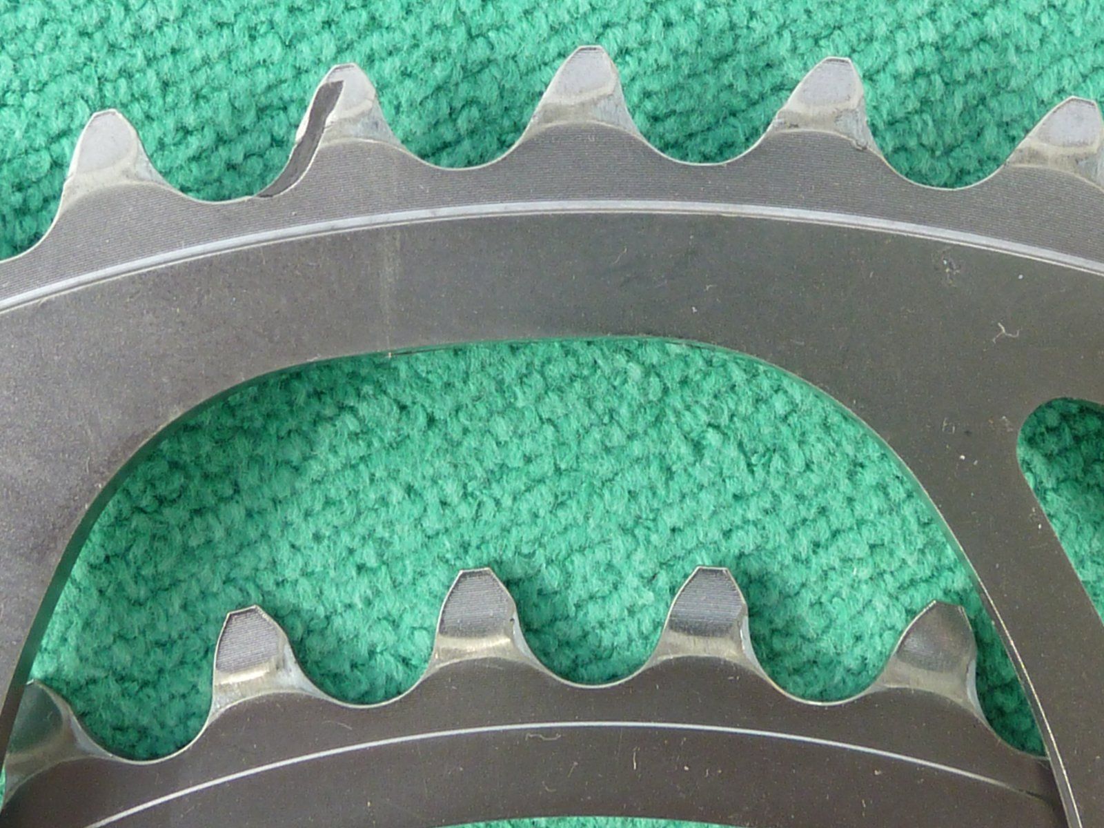

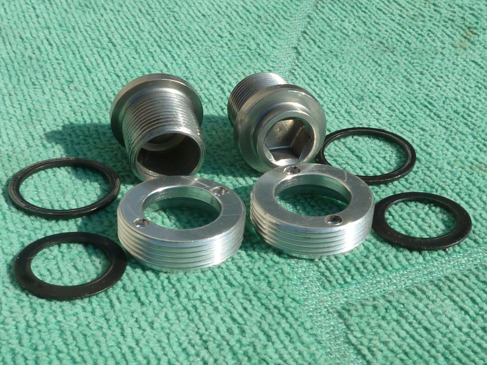

Ich frage hier, irgendjemand wird mir schon behilflich sein wollen: Brauche bitte Rufpreis für außerhalb des Forums für FC-7701, alle Gewinde in Ordnung.
Danke!!
Shimano_Kurbel_FC7701_1.JPGShimano_Kurbel_FC7701_2.JPGShimano_Kurbel_FC7701_10.JPGShimano_Kurbel_FC7701_8.JPGShimano_Kurbel_FC7701_16.JPGShimano_Kurbel_FC7701_21.JPGShimano_Kurbel_FC7701_22.JPGShimano_Kurbel_FC7701_23.JPGShimano_Kurbel_FC7701_25.JPG
