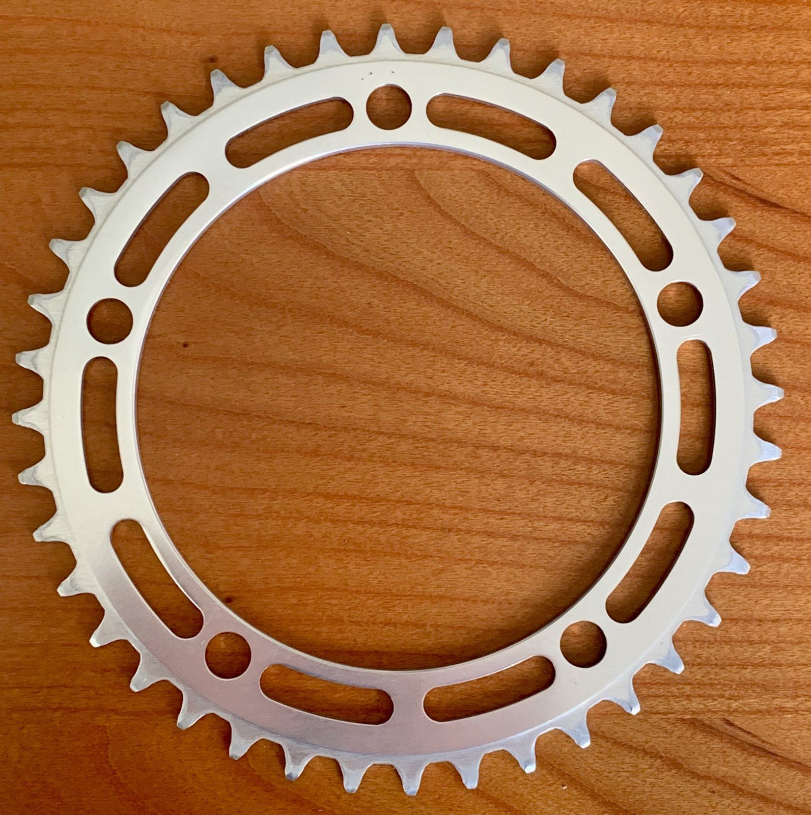

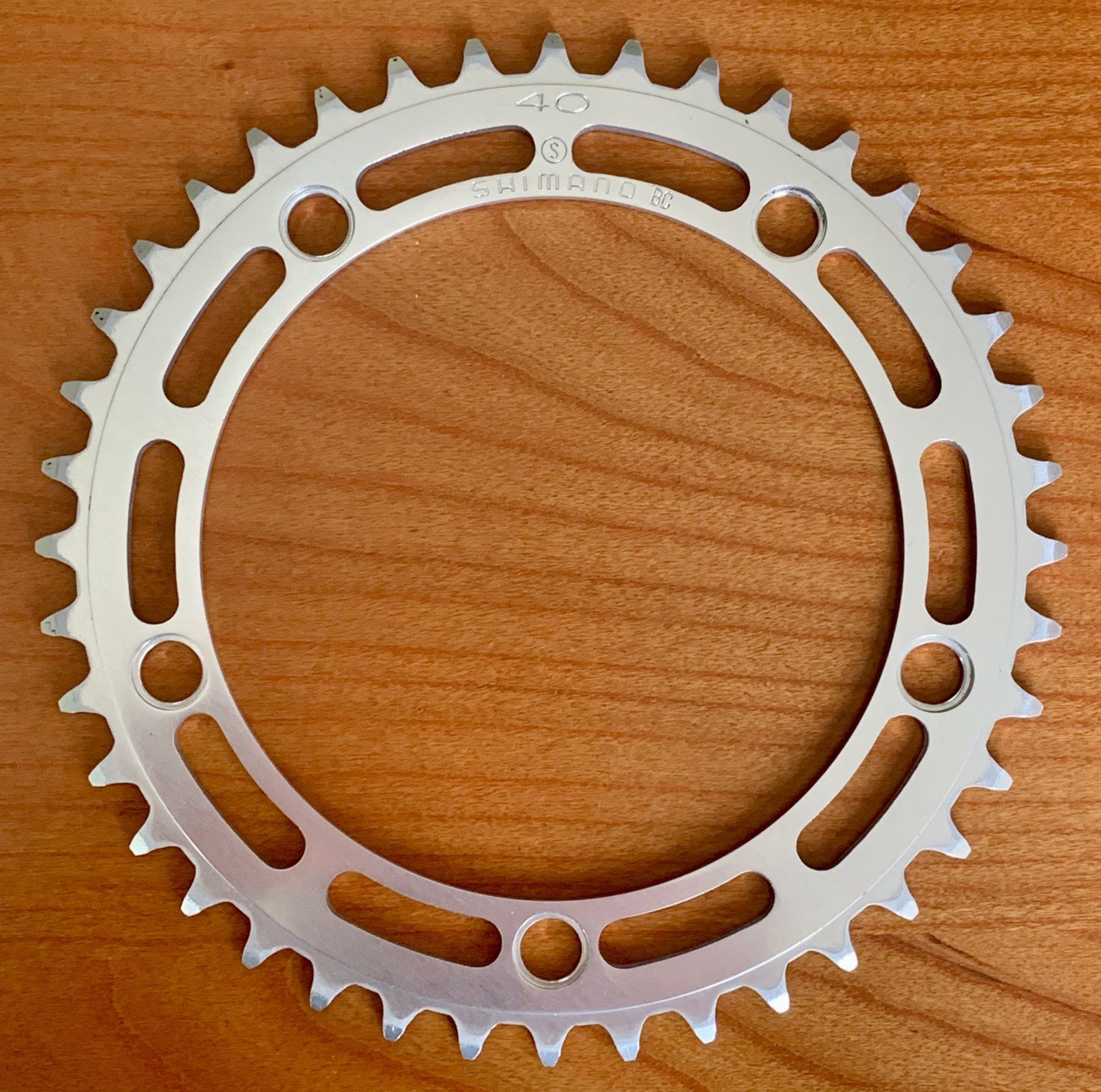

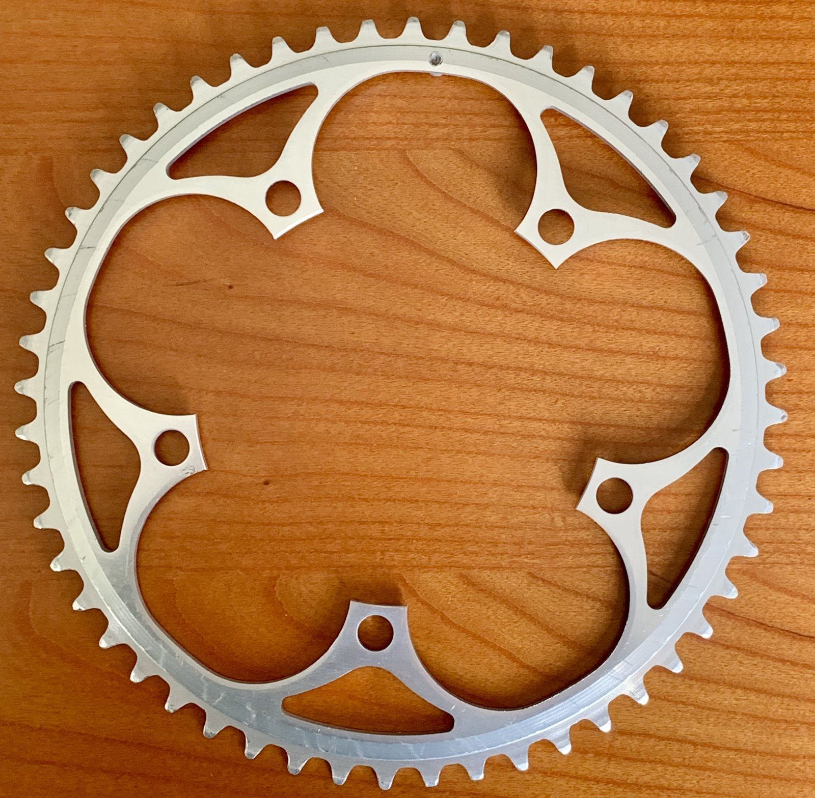

Diese Kettenblätter waren an einer Dura Ace Kurbel
Die gehören sicher nicht zusammen, sind das Dura Ace Kettenblätter?
Das 40er wäre wohl ziemlich selten, oder?
Würde beide verkaufen wollen, möchte aber wissen was es ist.
Danke!
Bist Du sicher, daß beide Kettenblätter an einer Kurbel montiert waren ? Das 40Z. sieht mir irgendwie nach der "Track-Version" für 1/2 x 1/8 aus.

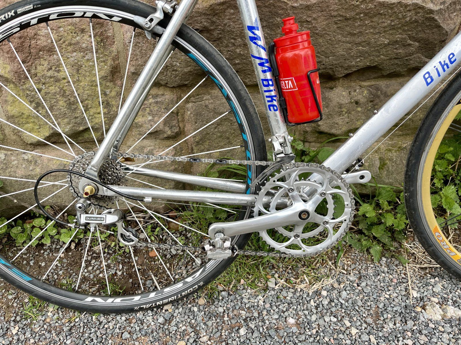

Ich besitze Dura-Ace Teile die nicht so recht der selben Zeit angehören.
7200 EX Sattelstütze
7200 EX Umwerfer
7200 EX Bremsen&Griffe
GA-200 Kurbel (schwarz)
7200 EX Naben (eingespeicht)
7120 Hochflanschnaben (eingespeicht)
7200 EX Schaltwerk
Irgendwie stört mich die schwarze Kurbel...
Als Alternative kommt die 7200 nicht in Frage, da sie mir zwar optisch gut gefällt, jedoch mit diesen monströsen Pedalgewinden einher kommt und die Adapter für Normalgewinde sehen bescheuert aus...
Entweder ich haue da eine 7110 Kurbel dran oder gehe zu nem Fremdhersteller...
Was meint ihr?
Möchte jemand vielleicht die schwarze Kurbel (ohne KB) gegen eine silberne 7110 tauschen?

Wenn du eine kleine Übersetzung fahren möchtest, bietet sich noch eine Sugino Mighty Tour an mit 34/50

die GA-200 gab es doch auch in silber, ist das keine Option?

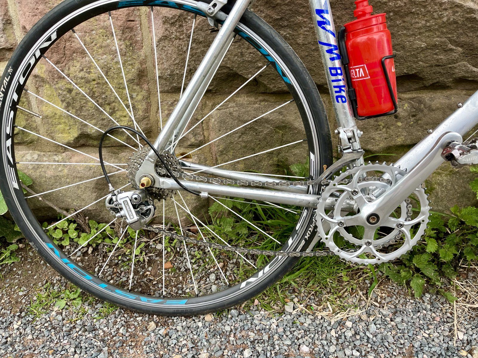

mach uns mal bilder mit jeweils großgroß und kleinklein, von der seite im rechten winkel auf höhe hinterachse, nicht schräg von oben oder von der seite.
Ich hab etwas gebraucht, war erst ne Weile hier nicht drin und dann net am Rad. So schaut es jeweils aus…
