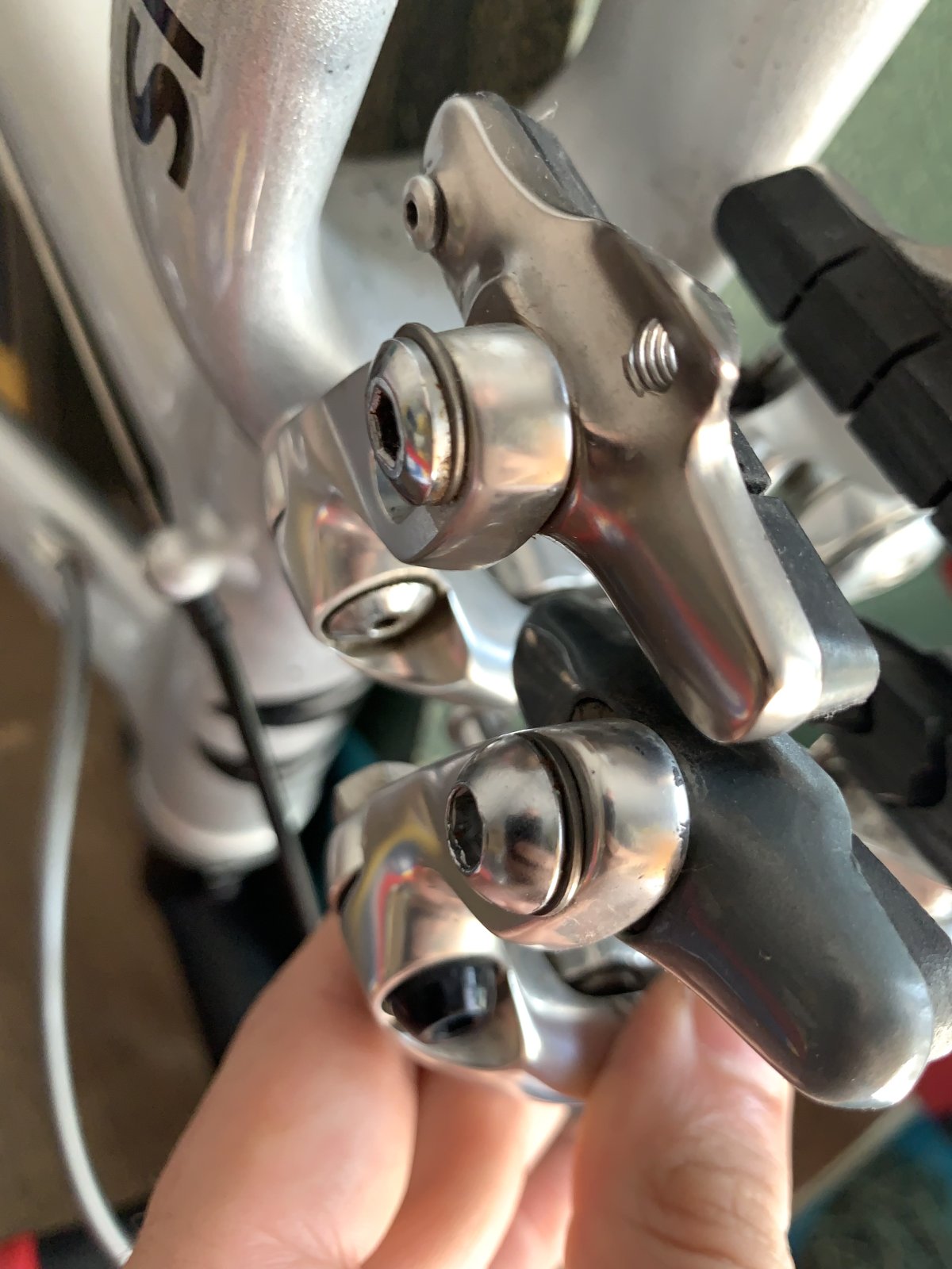

BR-7700 - Unterschiede und Tuning
Habe gerade 7700er Bremsen die mir Rätsel aufgeben. Die schwarzen Schrauben samt Muttern und die Madenschrauben für den Anschlag sind aus Alu, die Bremsbolzen aus Titan. Bei meinem zweiten allerdings montierten Paar BR-7700 sind diese Teile aus Stahl.
Nun ist das unerwartete Vorfinden von gewichtsgewienertem Tand ja generell erstmal ein Grund zu überschwänglicher, kindlicher Freude, wäre da nicht die Waage, die satte 320g anzeigt. WW gibt die standard BR-7700 aber mit 317g bzw 318g an.
Wie erklärt sich das? Die Schrauben die die Beläge halten sind voluminöser und sicher deutlich schwerer. Aber kann das so viel ausmachen, daß es die Ersparnis der Leichtbauteile zunichte macht?
Wieg doch einfach die Bremsschuhe mal zum Vergleich. Ich kann mir schon vorstellen, dass die sich im Gewicht deutlich unterscheiden. Und die schwarzen Schrauben sind auch deutlich voluminöser als die Originalen. Die 77er Gruppe war die erste DA mit erkennbarem Focus auf weniger Gewicht.
Weshalb die Bremsen auch ziemlich weich waren und viele lieber die 74er weiterfuhren.
Plastikschuh und Schraube kommen auf 17g + 6g =23g
das Pendant aus Alu auf 15g + 3g = 18g
Das sind immerhin rund 20g im Satz. Allerdings sind die Beläge unterschiedlich verschlissen, was zu einer leichten Unschärfe im Ergebnis führen könnte.
Velobase gibt für NOS 314g an. Wenn ich 5g für den Verschleiß annehme, komme ich also auf 305g mit dem leichteren Belagsystem. 9 Gramm unter Serie scheint mir immer noch wenig für den Aufwand.
Die schwarzen Schrauben sind aus Alu, die sollten auch bei voluminöserem Kopf leichter sein.
Einfach ohne Beläge messen.
Dann braucht es keine Vermutungen.
