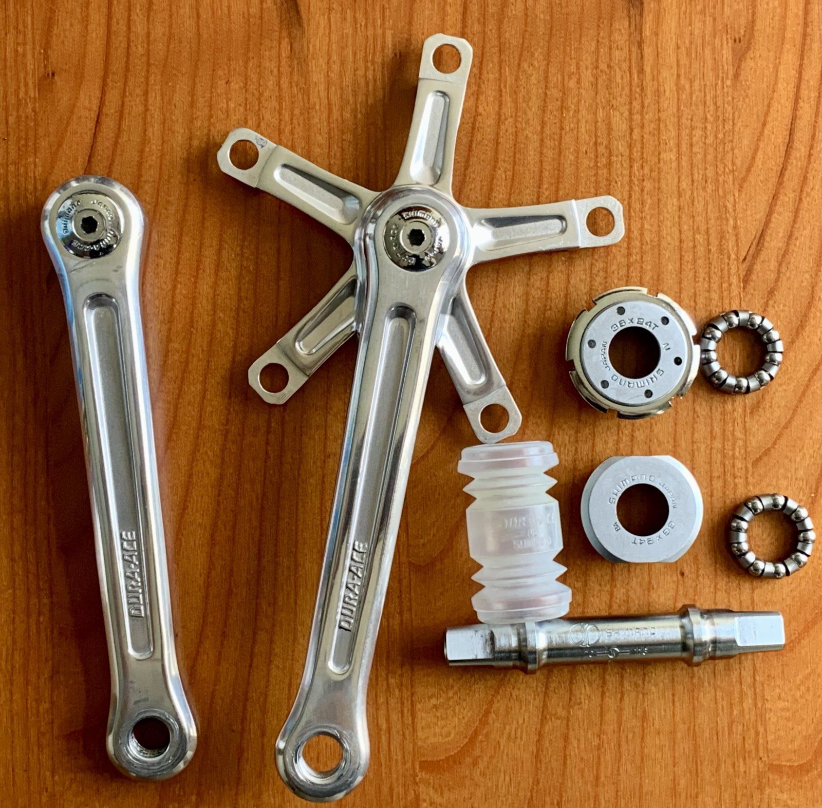

Und wenn man sich NOS Sets der Dura-Ace EX DynaDrive Kurbel mitsamt Innenlager ansieht, liegt keine BB-7500 bei, sondern eine BB-7200. Mit der Typennummer BB-7200 müsste es also min. 6 Typen geben:

Wie schon erwähnt, das sind wiedersprüchliche Aussagen. Wodurch sich die Lager nun unterscheiden, da gibt es absolut keinen defintiven Konsens. Velobase beschreibt beide Lagertypen (unabhängig von den Gewindevariationen) als JIS, dann bekommt man zu hören es sei ISO, dann sieht man BB-7200 (also kein BB-7500) Innenlager die originalverpackt der Dyna Kurbel beilagen. Ist es also die Länge, der Vierkant, oder whatever wodurch sich das alles unterscheidet? Oder wie wahrscheinlich ist es, dass die Firma Shimano für diese Kurbel BB-7500 in eine BB-7200 Verpackung schmeißt und so verkauft?
Da ISO Lager nicht mehr so einfach zu bekommen sind, möchte ich vermeiden viel Geld für nix auszugeben und/oder eine schöne Kurbel zu schrotten.

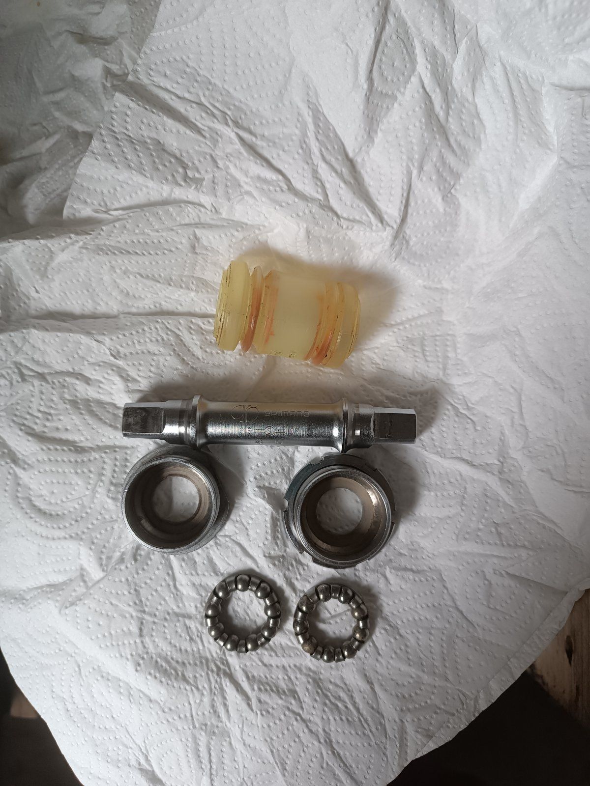

Das hier war so komplett verbaut...
Leider steht keine Bezeichnung drauf...
Wenn ich was messen soll, gern
Alles Dura Ace

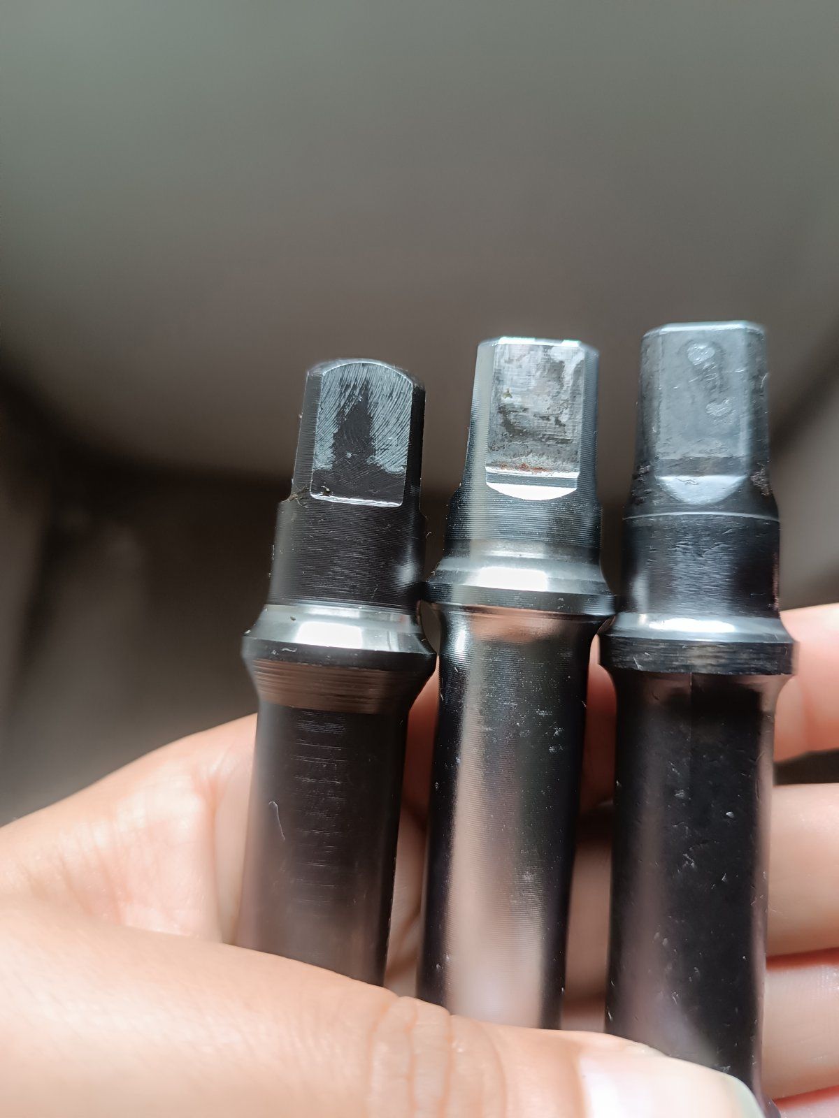

Ich habe mal geknipst
Links ist ISO von Gipiemme , Mitte vom Lager meiner FC-7200, Rechts irgendeine JIS Shimano
Und hier das ganze Lager wie es bei meinem Fullpro mit FC-7200 verbaut war:
Wie man sieht, @zwofuenfzehn , steht nirgends dann ob es bb-7200 oder bb-7500 ist, jedoch haben sowohl die Welle als auch die Schalen NJS Prägung. Ich würde mich da also auf keine Händler/Verkäufer Angaben verlassen, die schauen auch nicht immer in die Kataloge. Von selbst kommt wohl keiner darauf, dass das Lager für FC-7200 nicht bb-7200 hieß. Achten würde ich auf die NJS Prägung, wenn ich auf der Suche nach dem Original Lager wäre, da das JIS Lager diese Prägung wohl nicht hat.

Aber wait... das mittige Lager sieht nun anders als der ISO des Gipiemme aus. Also doch Low-Pro-JIS?
Das müssen andere entscheiden, ich habe bewusst nicht ISO geschrieben. Eine JIS Low Profil zum Vergleich habe ich nicht da. Falls nötig kann ich aber versuchen ein besseres Vergleichsbild zu machen.
Edit: das Low Profil auf https://www.sheldonbrown.com/bbtaper.html scheint mir etwas trapezförmiger zu sein.
Edit 2: ich hoffe doch, dass die Gipiemmi ISO und nicht irgendein eigener Standard ist.
