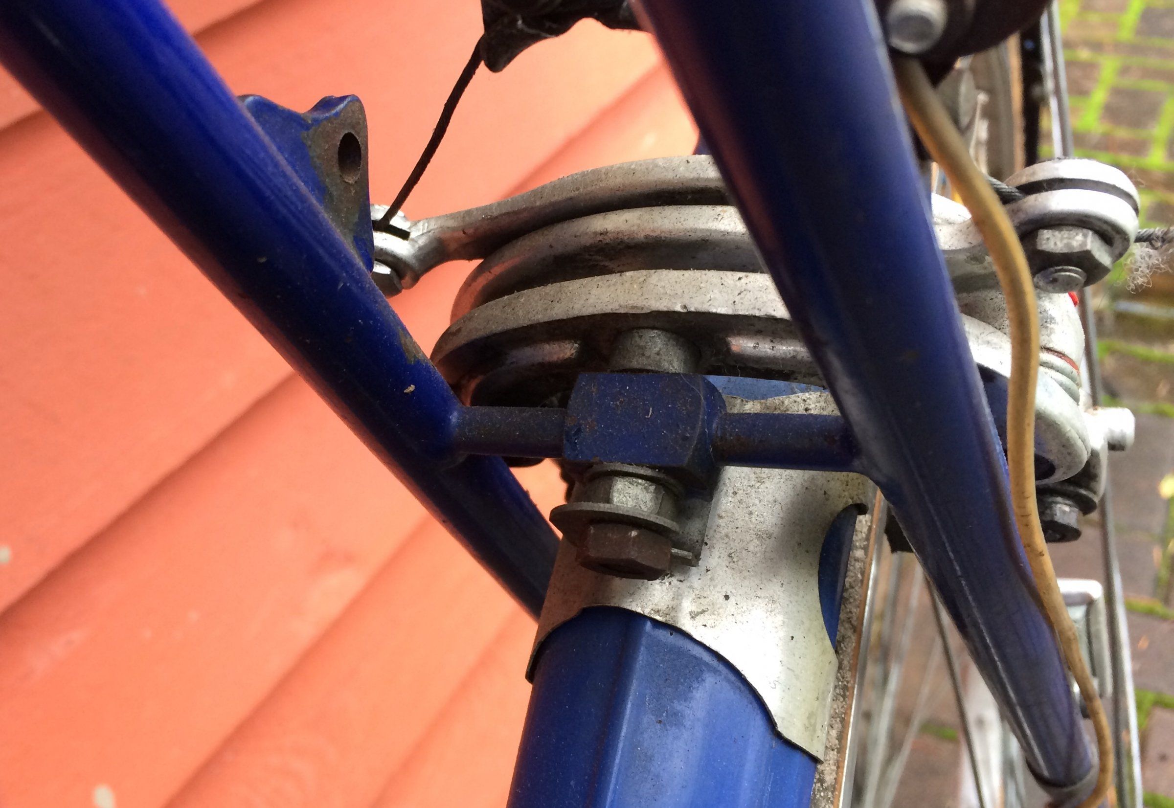

Hmm, ich bin hin- und hergerissen. Also die Merkmale wie Bremssteg und die Zughalterösen sind jetzt nicht ungewöhnlich für die 50er (ich habe ein Polauke das genauso aussieht). Ob man von der Farbe auf das Alter schließen kann, wage ich auch mal zart zu bezweifeln. Die Strebenanlegung und die Rahmennummer erinnern mich auch an diese. Da Polauke bei Grunow gelernt hat, sind die Details teilweise recht ähnlich. Die Höhe der Rahmennummer passt aber eher zu Grunow. Naja, ich bin wahrscheinlich keine große Hilfe. Wunderschöner Rahmen!

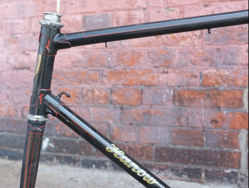

Hallo wurstipursti, ich denke schon, dass Du eine große Hilfe bist. Der Hinweis auf Hans Grunow scheint mir sehr passend. Ich habe da ein Hanow im Netz gefunden (fahrradjusti), dass viele der von Dir genannten Merkmale zeigt. Und diese passen eigentlich perfekt zu dem Kuschkow gelabelten Stück.

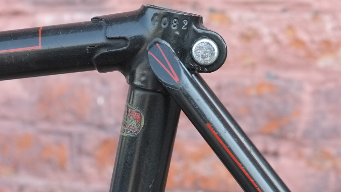

Da sind der ungewöhnliche Bremssteg, die Anlage der Sitzstreben, Seriennummer vierstellig und auf der Sitzmuffe, sehr ähnliche Ausfallenden, Dreieck auf der Gabelmuffe und die Drahtösen als Zugführung unter dem Oberrohr.
Es scheint da also eine gewisse Berliner Tradition des Rahmenbaus zwischen den 1930er und den 1950er Jahren bei FBL, Grunow und Paupitz gegeben zu haben.

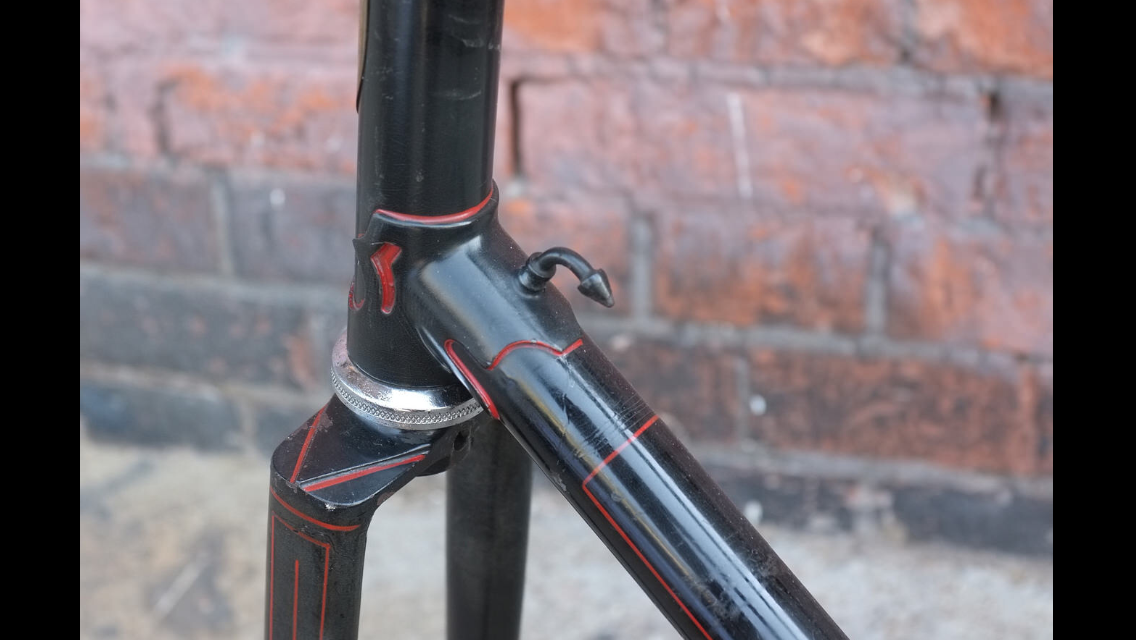

Ein typisches Merkmal von Grunow (hinreichend aber offensichtlich nicht notwendig) war die Verwendung des Ausschnittes aus den hinteren Ausfallenden als Anlötteil für den Gepäckträger. Bringt uns hier natürlich nicht weiter, da es nicht vorhanden ist. Ich glaube bei Kasitiers Pagelli ist das so.

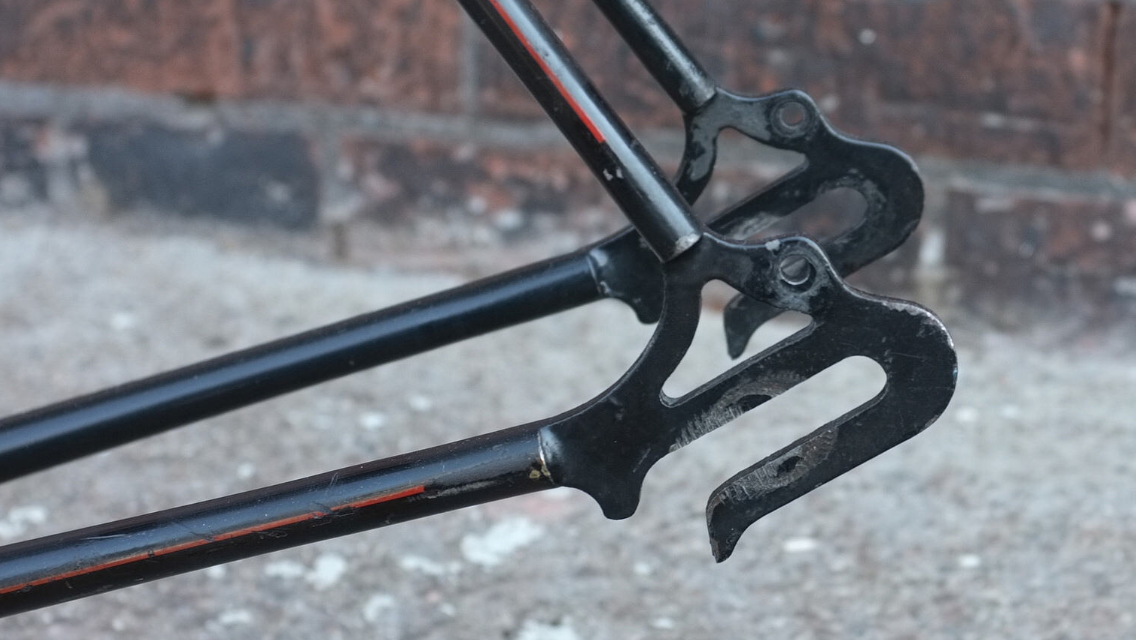

Anbei noch ein frühes Polrad (Polauke), welches auch sehr ähnliche Merkmale aufweist. Die Gabel ist wahrscheinlich nicht original, aber die hinteren Ausfallenden sind zu deinen identisch. Auch die Holthaus-Muffen und die Anlegung der Sattelstreben sind Gemeinsamkeiten.

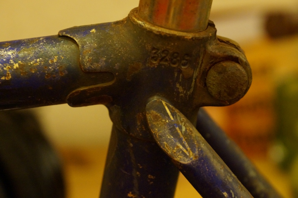

Nachdem jetzt schon ein paar Hanows aufgetaucht sind, könnte man vielleicht mal die Nummern vergleichen. Die kommen mir nämlich recht fortlaufend vor. Hier mal die Nummer 3286 mit Steuerrkopfschild vom "Fahrradhaus Zauber - Berlin Neukölln". Rahmennummern von drei weiteren könnte ich demnächst beitragen. Dieser Rahmen trägt leider kaum originale Teile und kann daher wenig zur Bestimmung des Baujahres beitragen, aber wir könnten es ja trotzdem mal versuchen.
Und hier hole ich nochmal das Zauber nach vorne, welches die Nummer an derselben Stelle hat wie deines. Ausserdem ist diese recht nah dran. Der Bremssteg ist identisch, lediglich die Gabelkrone sieht anders aus.
EDIT: Ich merke gerade, dass ich mit den Hanow verglichen habe. Dein Bremssteg ist anders.
So, ich glaube, jetzt sind wir der Sache schon sehr nahe gekommen. Die hinteren Ausfallenden des Polrades sind ja wirklich identisch :bier:! Sehr cool!

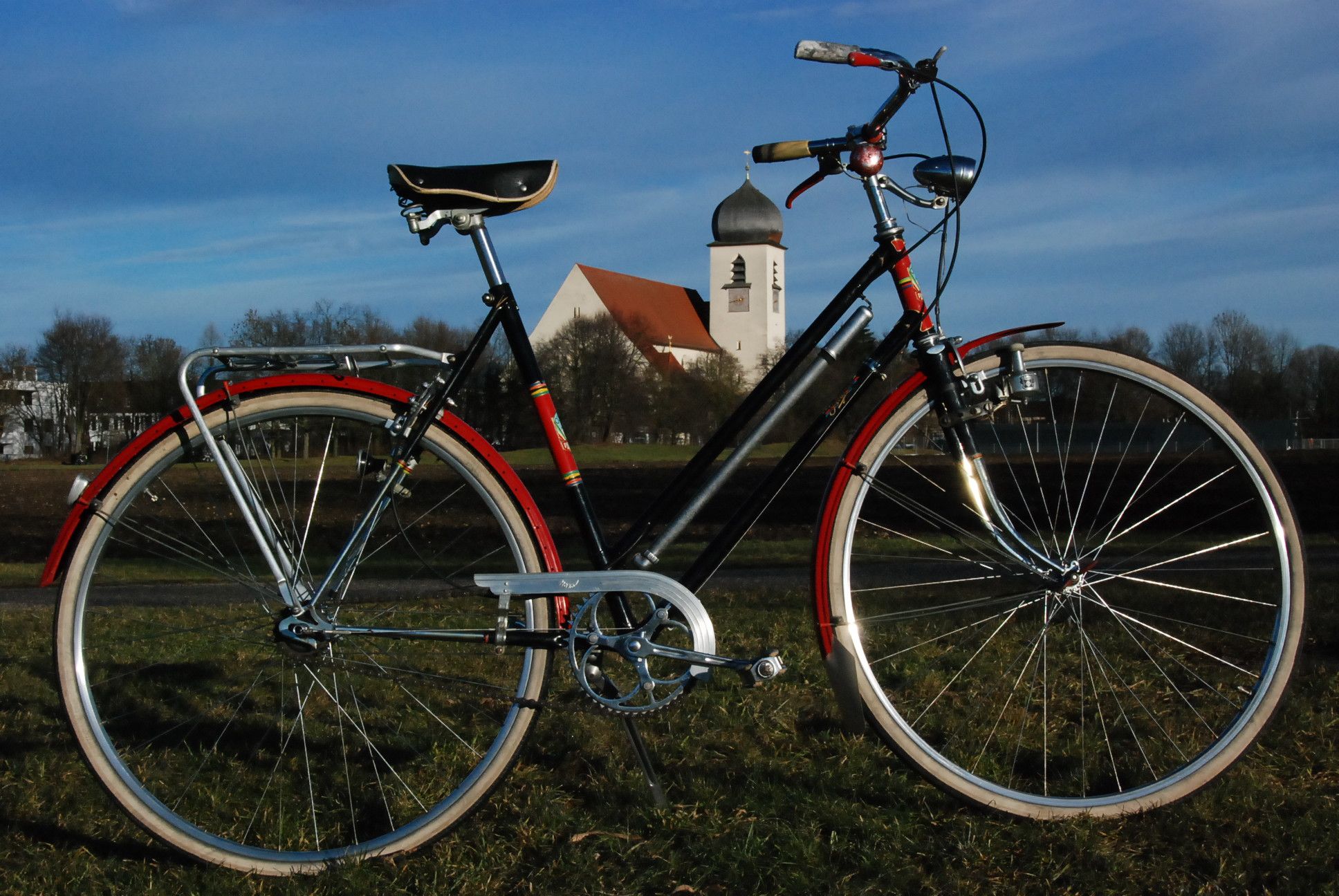

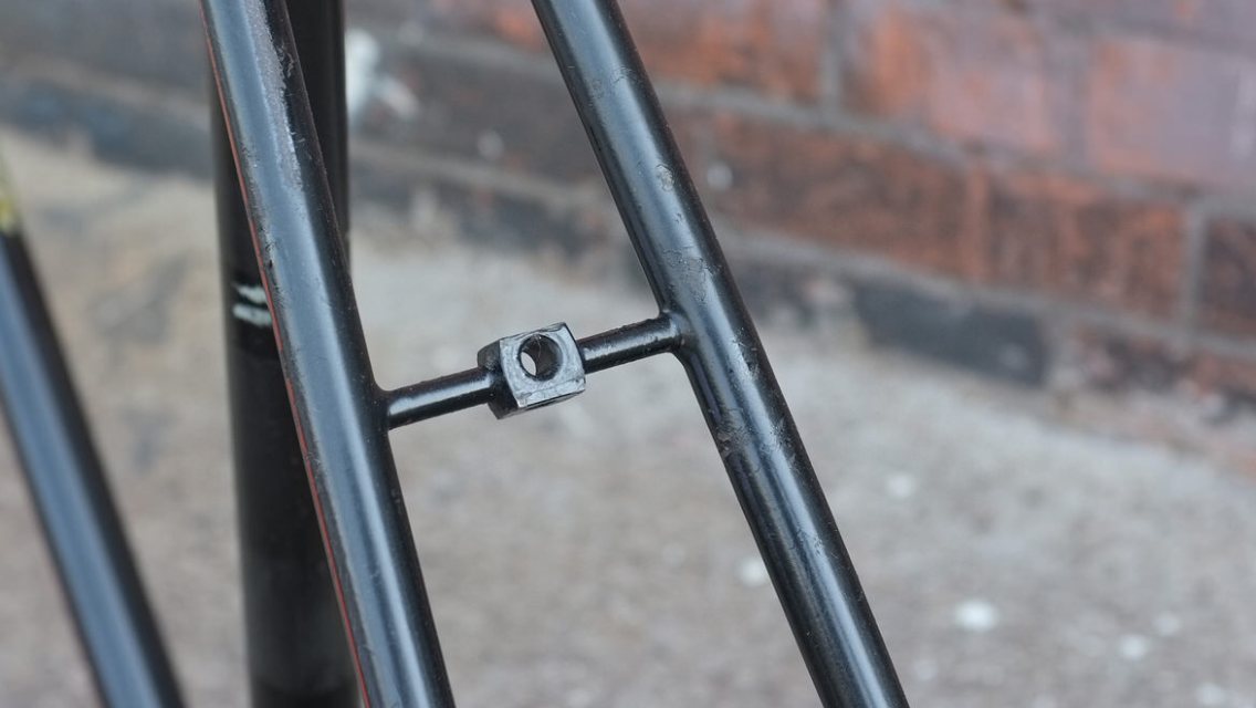

Der Bremssteg ist ja wirklich toll, wurde vom Hanow auch noch in den 60er Jahren verbaut.
Hier an meinem Pagelli Damenrad.
Wenn jemand das Rad wieder nach Berlin holen möchte, ich gebe es ab, weil meine Frau kommt damit nicht klar. Sie lebt ihr VATERLAND.
MfG Jens
Ah ja, bei dem Pagelli sieht man, dass Grunow die Ausschnitte aus dem Ausfallende als Anlötöse für den Gepäckträger verwendet hat.
Man beachte, dass der Mittelteil des Bremssteges des diskutierten Kuschkows rund ist. Ich bin auch zwischenzeitlich durcheinander gekommen.

Die Ausfaller kamen angeblich von Pesendorfer aus Köln und fanden meiner Erfahrung nach von den 30er bis in die 50er Jahre Verwendung.

Wenn FBL die Räder kalenderjährlich durchnummeriert hat, dann könnte man die Rahmennummer vielleicht als
7= Juli
6= 1956
40= das 40ste Rad
deuten.

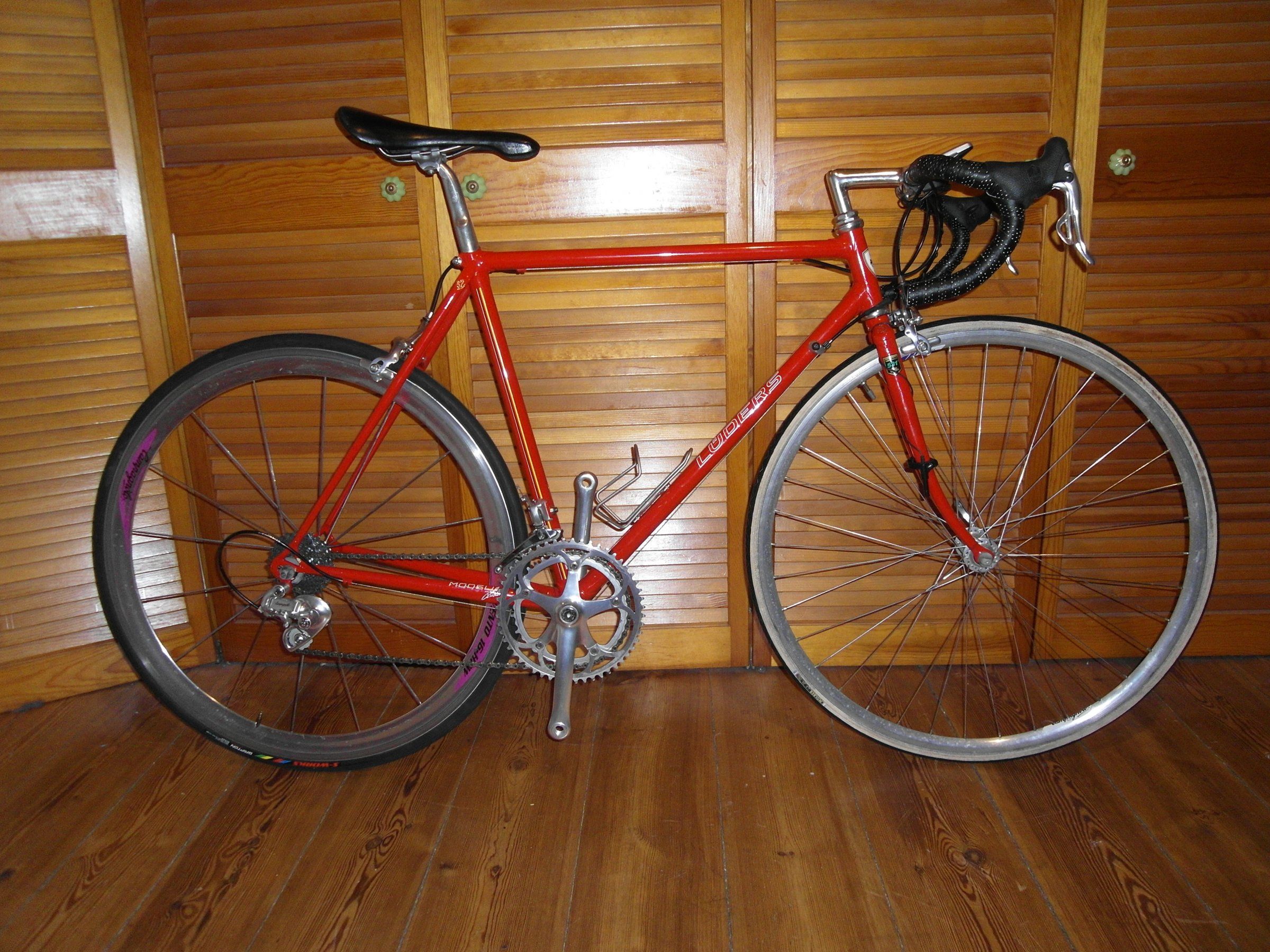

Ein etwas neueres Lüders. Wenn es stimmt was ich mal gelesen habe, dass die beiden letzten Ziffern der Rahmennummer das Baujahr wiedergeben ist es von 1992.
Aufbaufaden folgt. Die Laufräder werden werden noch einheitlich, der Sattel noch gerade gestellt und der Abnehmer des Ergobrains noch befestigt :).
