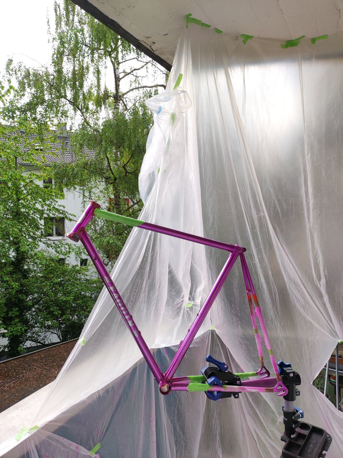

Ich habe das Rad frischverliebt vor knapp 1 1/2 Jahren für meine Freundin umgebaut. Dabei ist zumindest für meine Verhältnisse sehr viel Arbeit in das Projekt geflossen. Basis war ein frühes 90er Jahre (?) slx Faggin, welches ich in ziemlich abgerocktem Zustand schon länger im Keller stehen hatte. Der Rahmen an sich war top, der Lack aber leider komplett durch und nach jahrelangem rumstehen im Regen war so ziemlich alles festgerostet, was einstmal beweglich sein sollte. Das war auch der Grund weshalb ich mich lange nicht an das Rad getraut hatte. Die Verchromung hatte den Rahmen aber sehr gut konserviert und da eh viel Arbeit in das Projekt fliesen musste, wollte ich mich mal an einer Cromovelato- oder besser gesagt Candy-Lackierung versuchen. Also Rahmen entlackt, Sattelstütze rausgesägt und losgings. Die Lackierung selbst funktionierte dabei viel besser als ich mir das mit meinen begrenzten Heimwerker Mitteln hätte erträumen können. Mipa haftpromoter aufs chrom, pinker Candy-Lack in (sehr) vielen dünnen Schichten drauf und 2k-Klarlack zum versiegeln. Im Sommer wie im Winter war das Rad quasi täglich in Köln unterwegs und auch diese Misshandlung konnte dem Lack nicht wirklich was anhaben. Sämtliche Versuche meinerseits das Rad durch Stadtschlampen zu ersetzen scheiterten daran, dass die Liebste sich auf kein anderes Rad mehr setzen wollte und tatsächlich auch sehr flott mit dem Teil unterwegs war...

erste Schichten Lack auf dem Balkon:

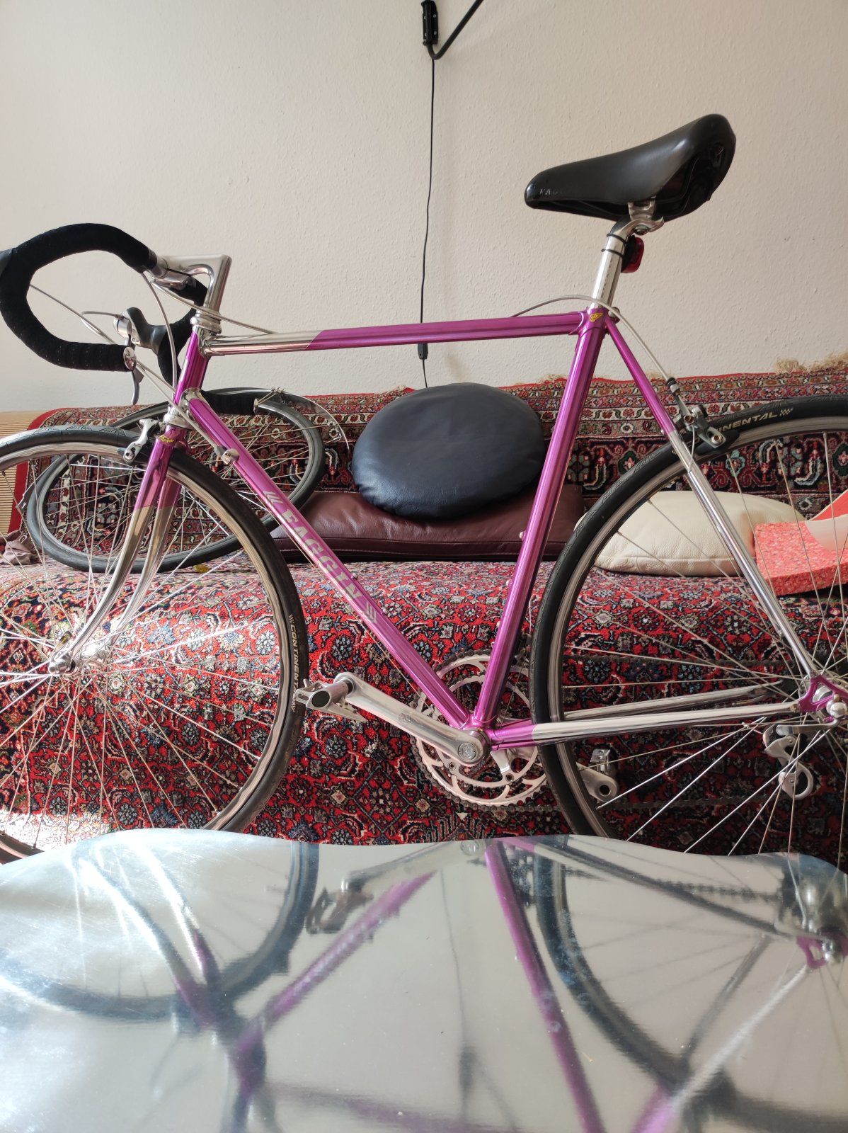

Endzustand:

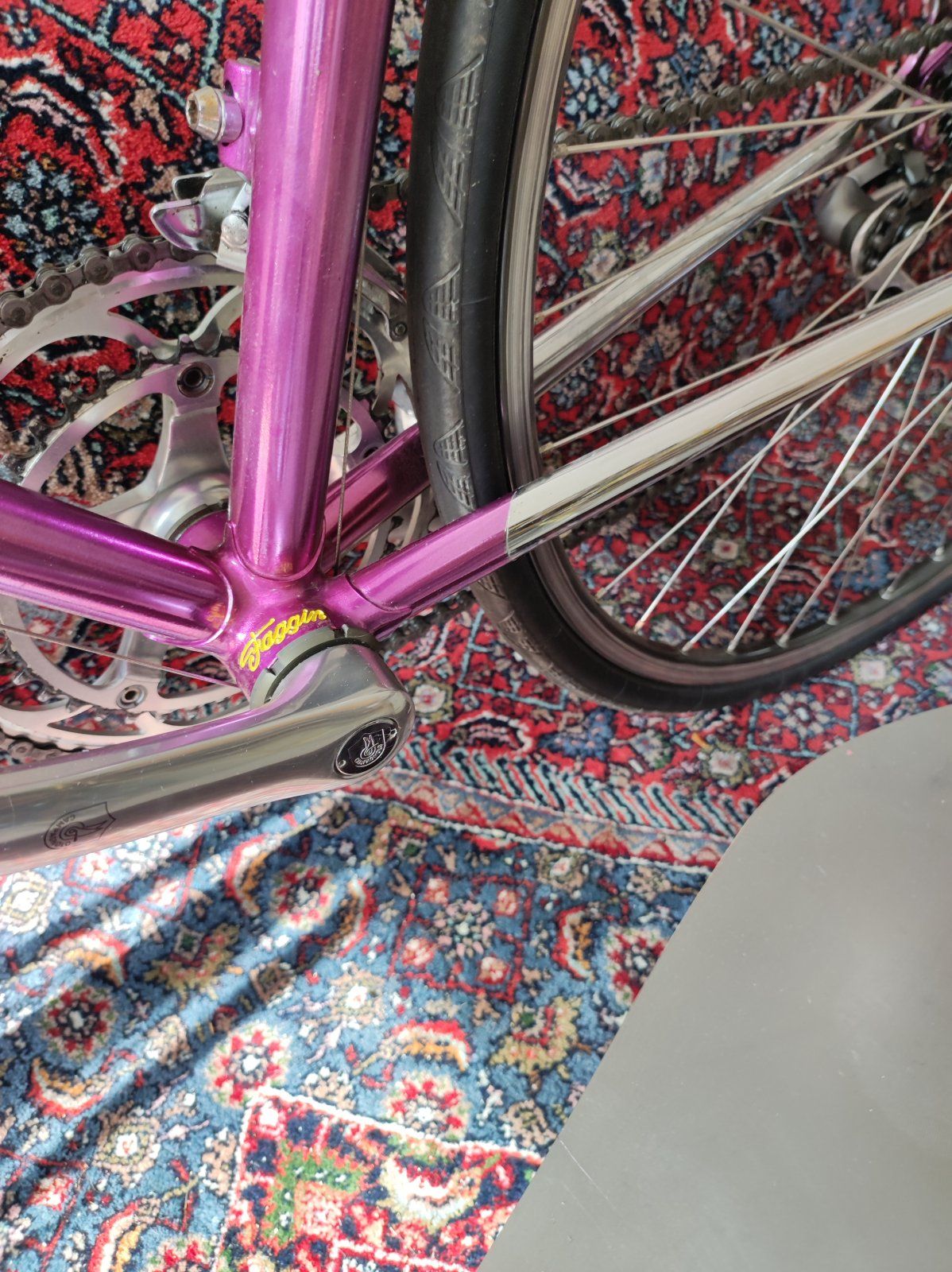

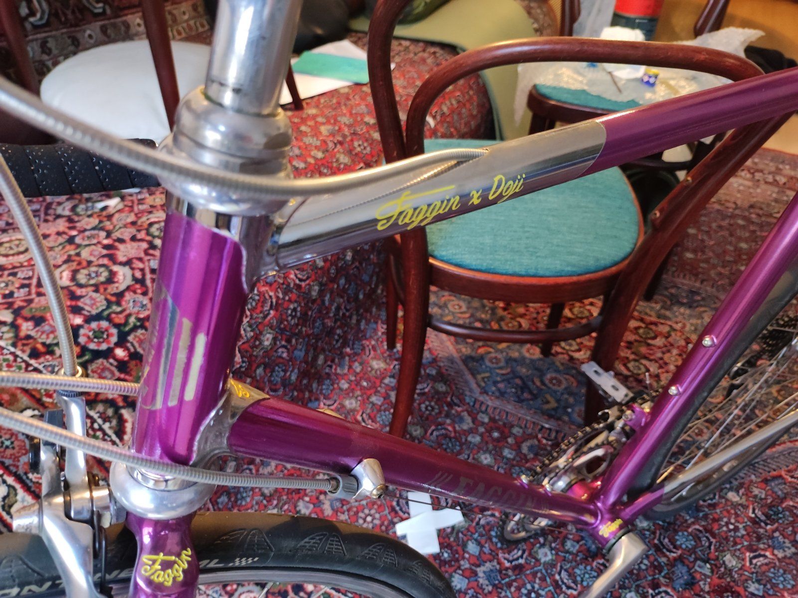

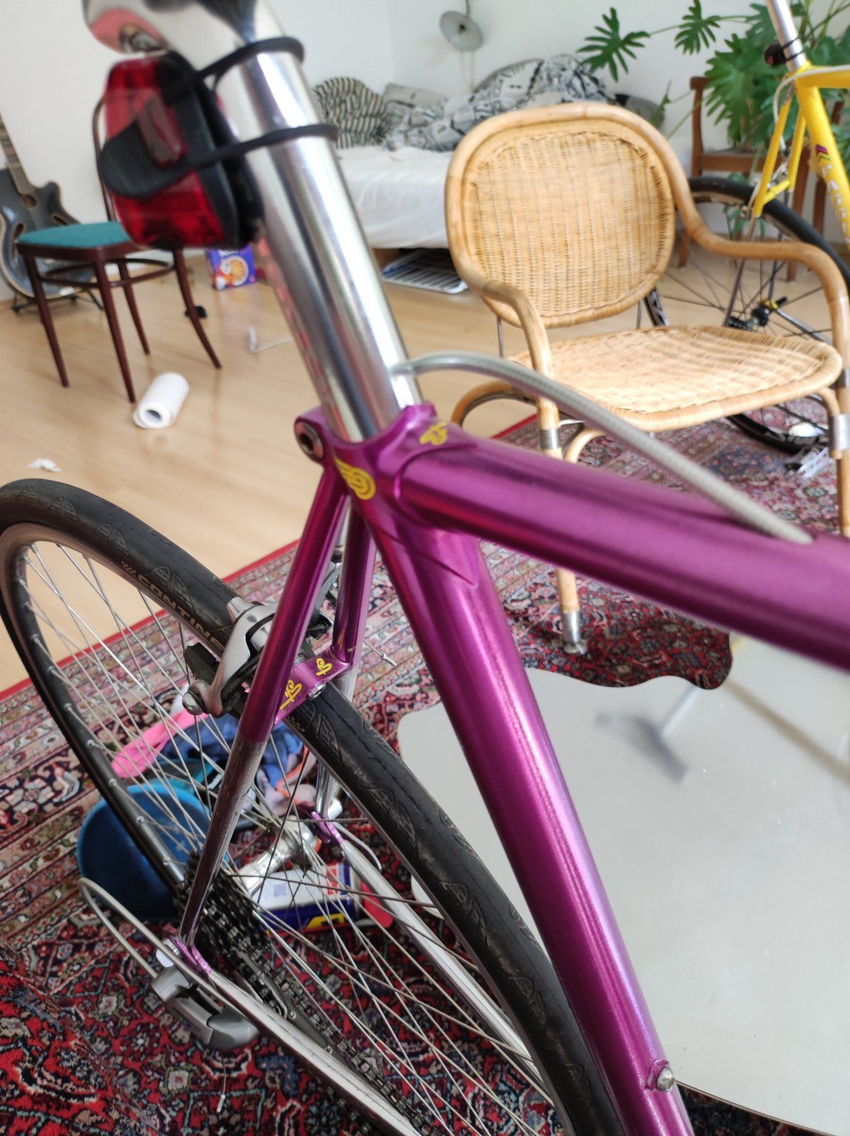

Folgend noch ein paar Detailfotos und einige schmerzliche Impressionen des gemeinsamen Weges:

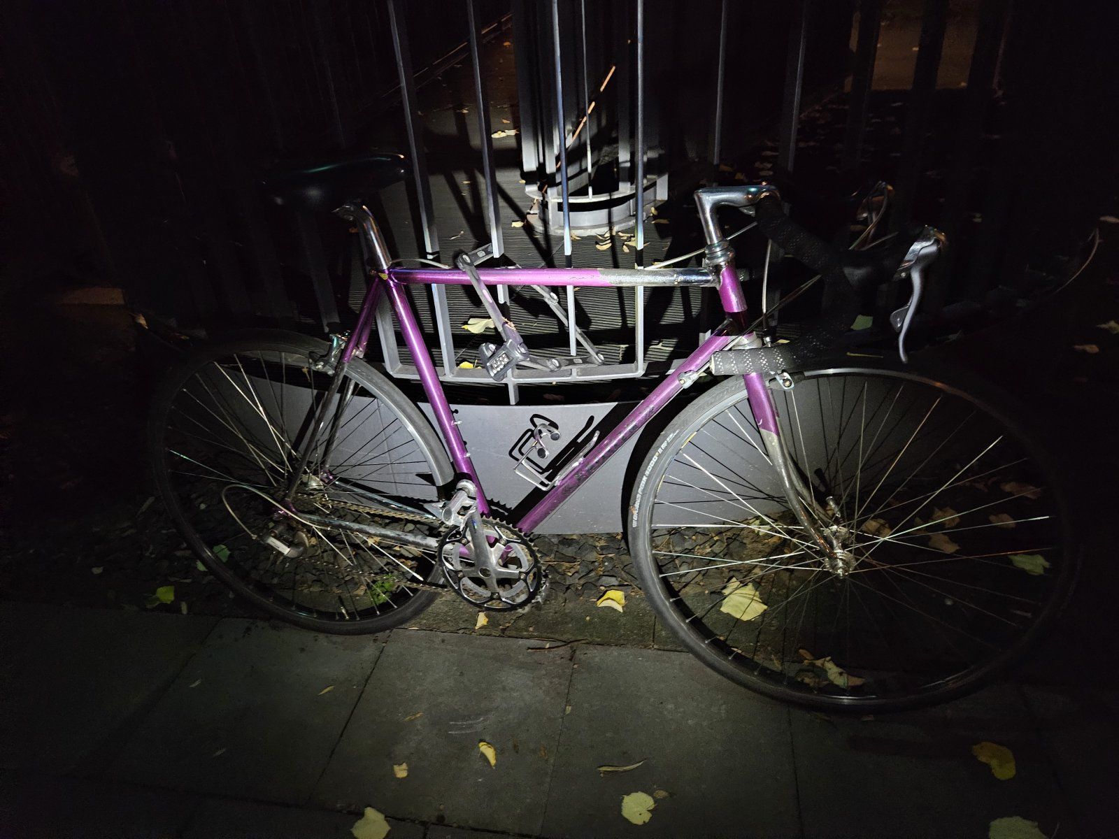

Erklommene Hügel in Spanien, Kaffeepausen in Triest und Sundowner in Lyon.

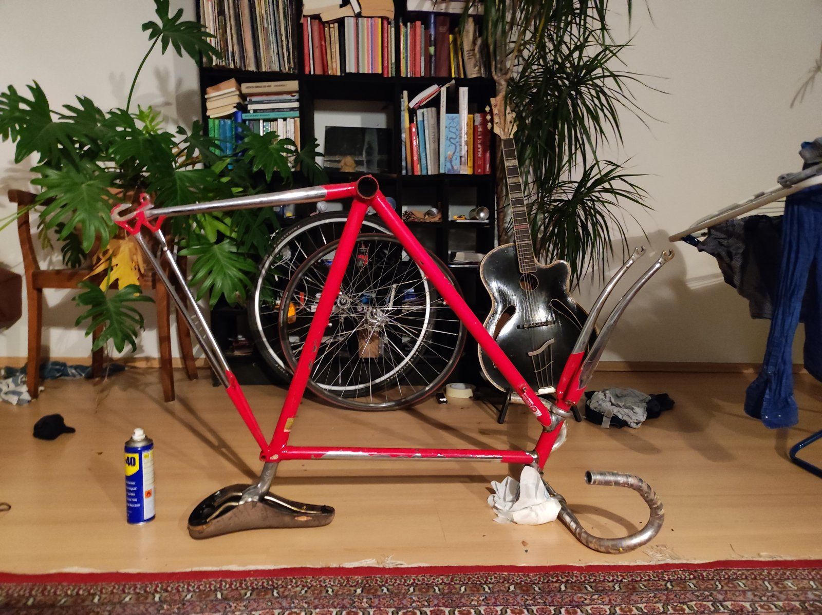

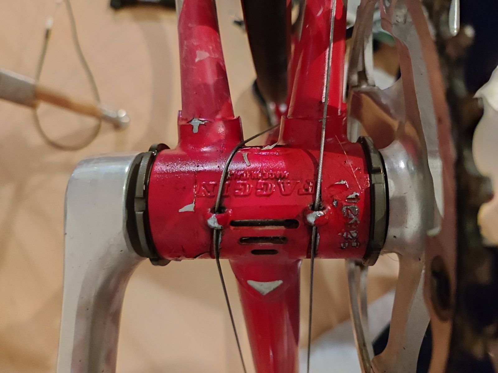

Ausgangszustand inklusive Rahmennummer:

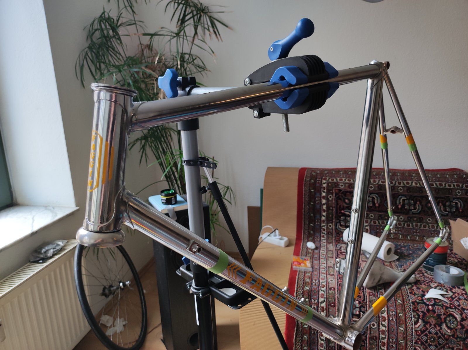

Zustand nach der Grüneck-Kur:

Endzustand:
