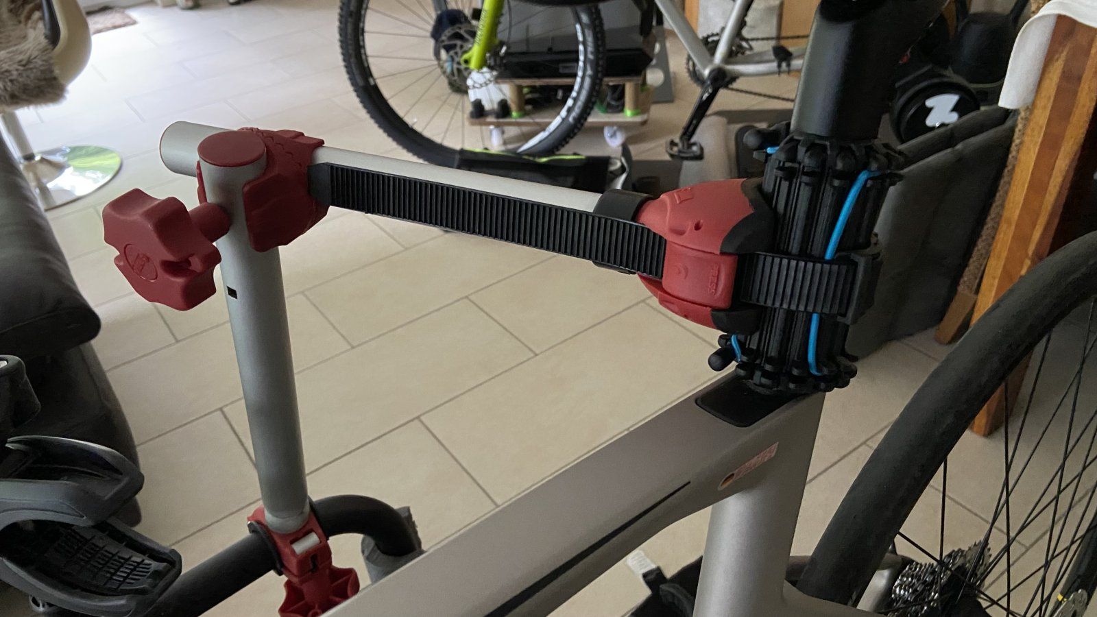

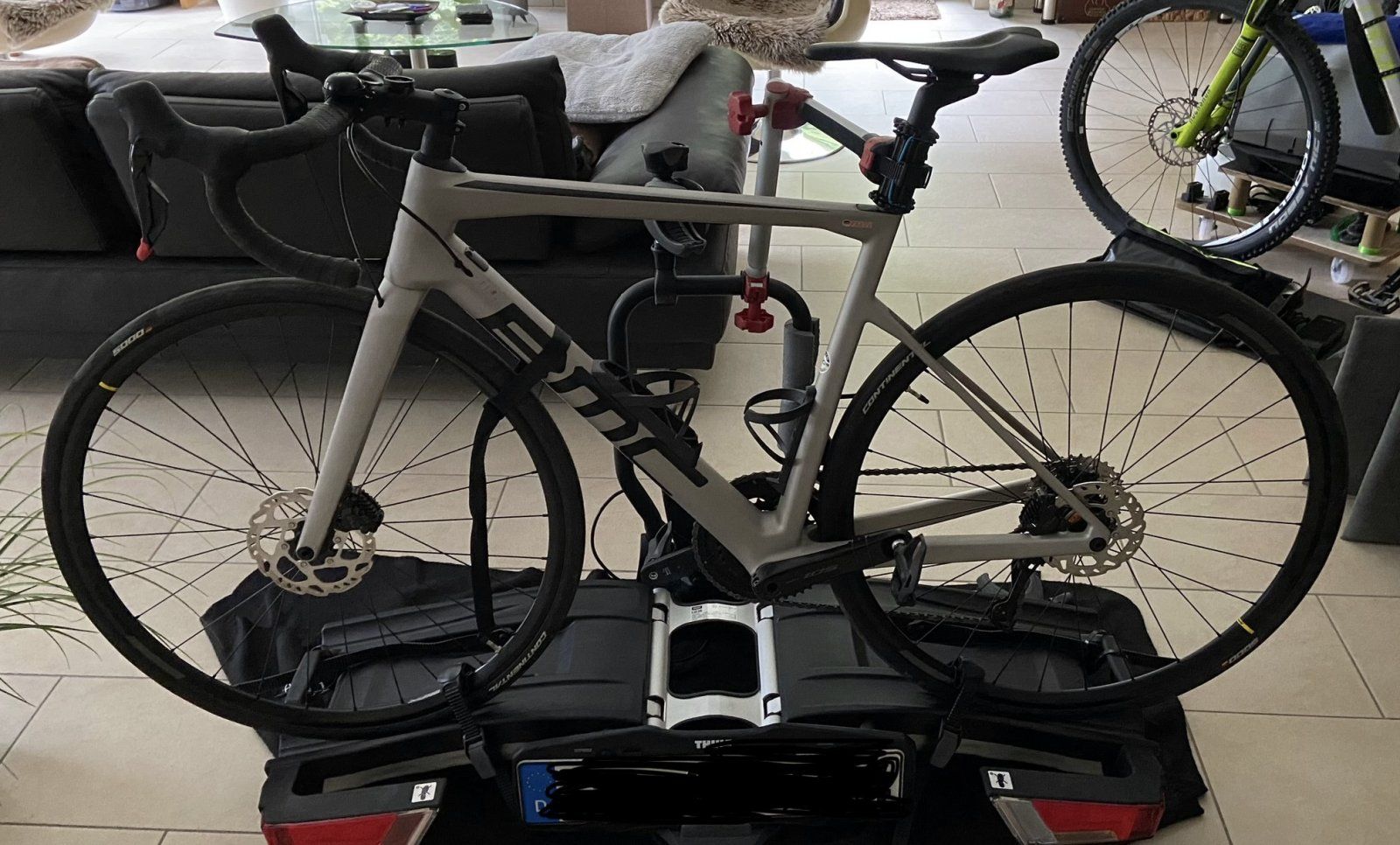

Hallo, ich hänge mich hier mal dran. Nach 40 Jahren Alu hat zwischenzeitlich auch ein Carbonrenner Einzug gehalten. Frage an die Experten:
Ist der Transport so problemlos möglich an der Carbonsattelstütze?
Anhang anzeigen 1452568Anhang anzeigen 1452569
Funktionieren wird das sicher, aber findest du wirklich keine Position um den Rahmen ordentlich zu klemmen?

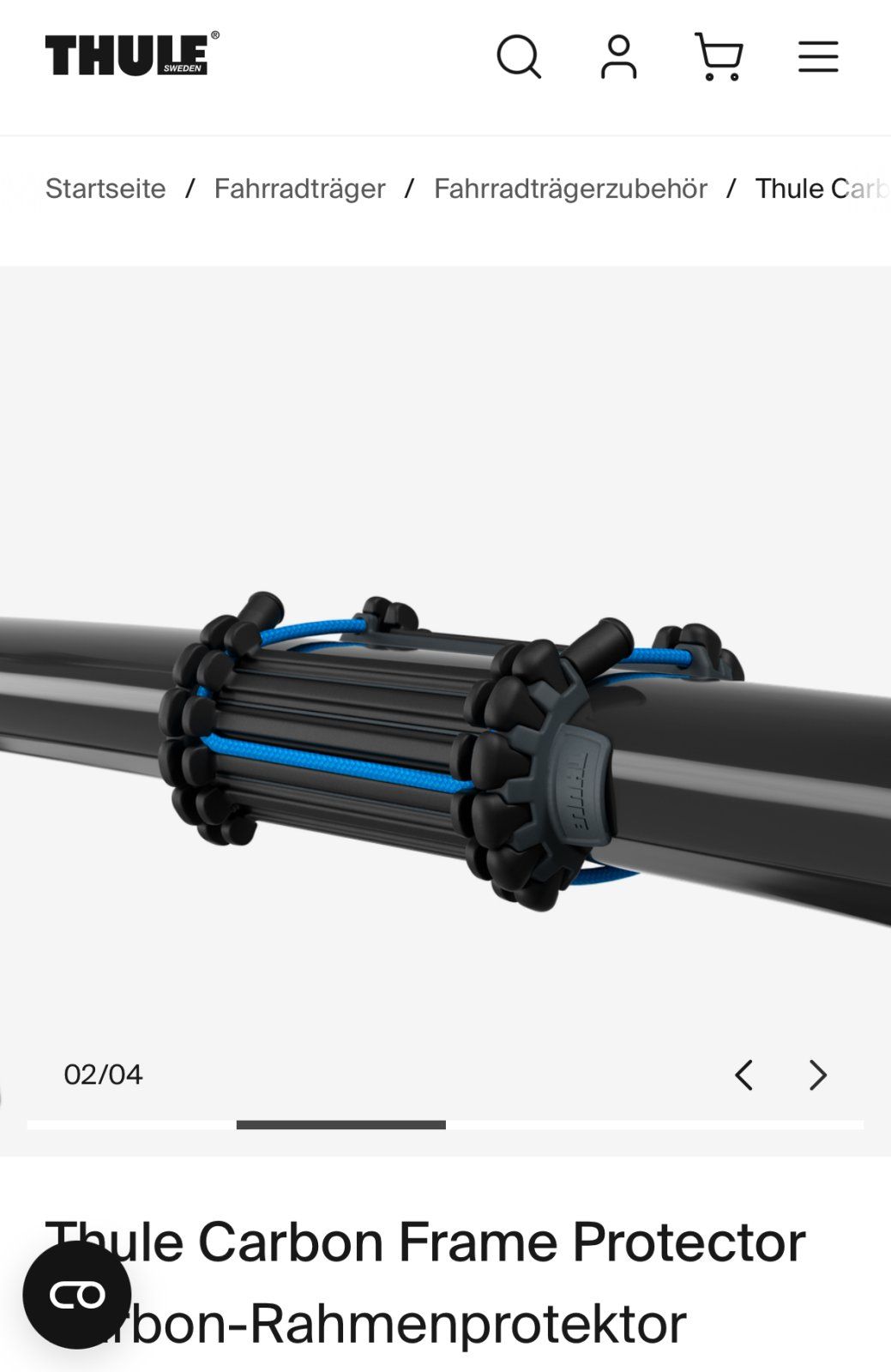

Die originale Thule-Klemme, bei deinem bild links zu sehen, kann man frei positionieren und die Klemmkraft ist auch begrenzt.
Ich nutze den gleichen Träger ( Thule XT3) aktuell mit Carbonrahmen ohne Probleme mit der Klemme am OR und dem Thule Schutz für Carbonrahmen, den du an der Stütze verwendest wie ich gerade sehe.
Der Träger ist ja nicht gerade günstig, da erwarte ich, dass es ohne Bastelei möglich ist, die Räder zu transportieren. 🤷‍♂️

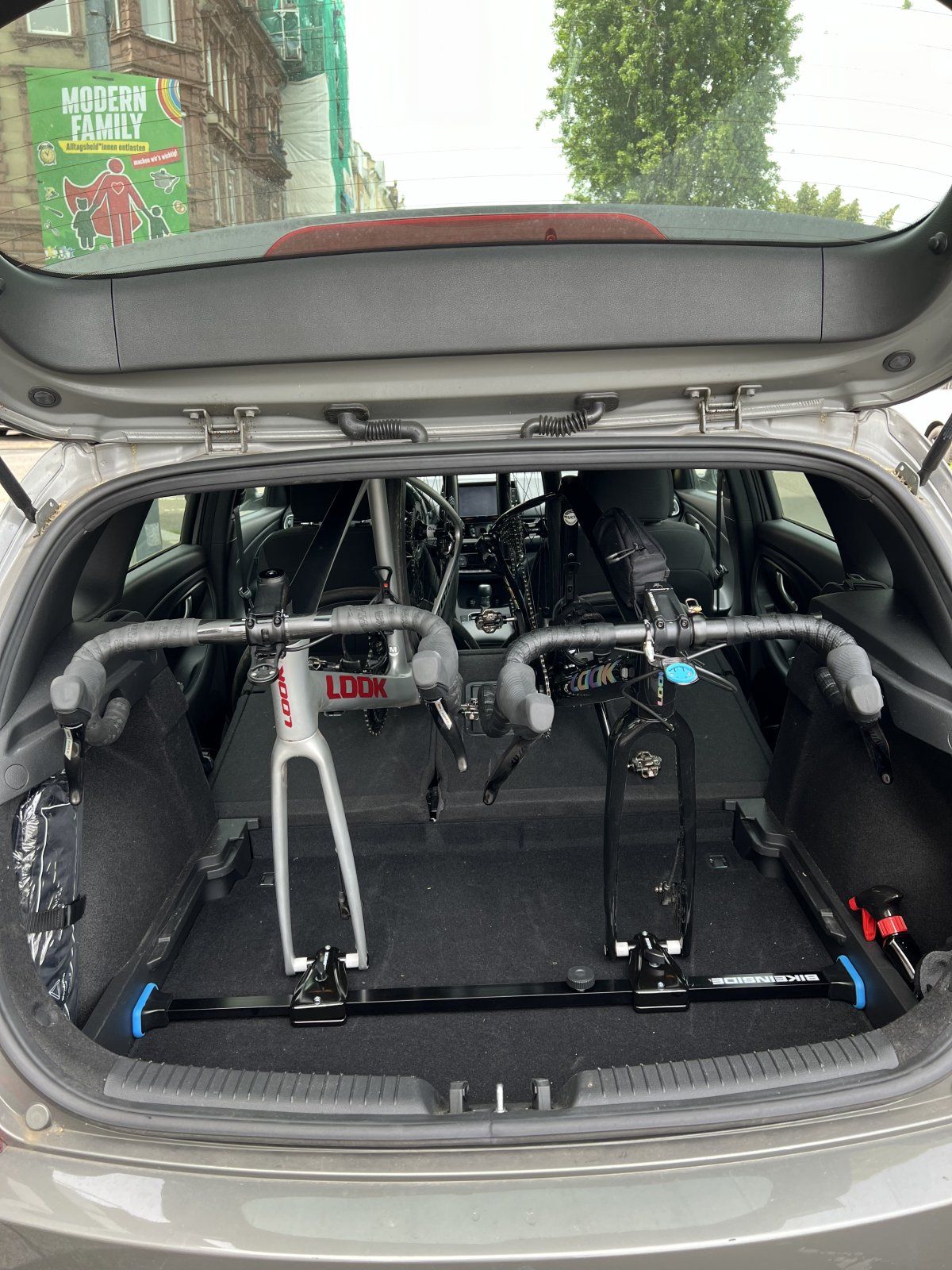

Eine Alternative, die ich bis vor kurzem gar nicht kannte: Innenträger, z.B. von Bikeinside:
Das ist übrigens ein Hyundai i30, nicht der Kombi. Gepäck für 2 Wochen Frankreich gingen noch locker rein. Natürlich nur 2 Personen.
