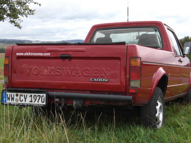

Hallo ich suche einen Fahrradträger für einen VW Caddy .
Der Caddy hat eine Ladefläche auf der ich gerne zwei Räder transportieren möchte .
ich habe gehört es gibt Radträger die man zwischen die die Bordwände klemmen kann. Kennt jemand einen Hersteller

ich habe den Link verfolgt ,ja gutes Teil ,geht schon in die Richtung was ich suche .Ich suche einen den man zwischen die Bordwände spannt .
ich habe einen " alten Caddy " von 1989 ,da wollte nicht den Träger auf den Boden schrauben
