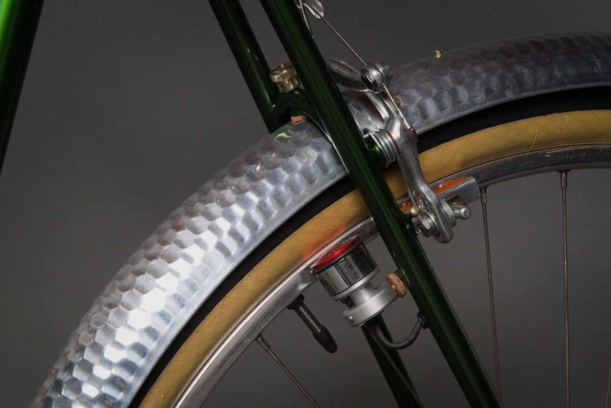

Bitte kein mässiges Retro-Schutzblech in Hammeroptik von Dia-Compe, Ticino,.... Die sind bei näherem Hingucken einfach nur schlecht gemachte Plagiate.
Die gut gemachten Kopien dieser Hammerbleche kosten auch Geld: Honjo (habbich) sind wirklich gut und selbst bei Alex Singer werden die anstelle der Martele verbaut.
Die gehämmerten von VeloOrange habe ich noch nicht gesehen - aber die Zeppelin sehen gut aus (habbichauch) und sind auch von der Länge vernünftig.
Dann doch lieber irgendwelche alten Bleche.... W
Die VO mit Kroko-Oberfläche hab ich bei Serge mal in der Hand gehabt und mich dann sofort für glatte Berthoud entschieden.
Das ist einfach nicht "martelé", sondern "maschinenprofilé", einfach zu flach, total unecht, rein optischer Effekt, ohne Funktion. Fazit: die sind retro, auf keinen Fall klassikertauglich.

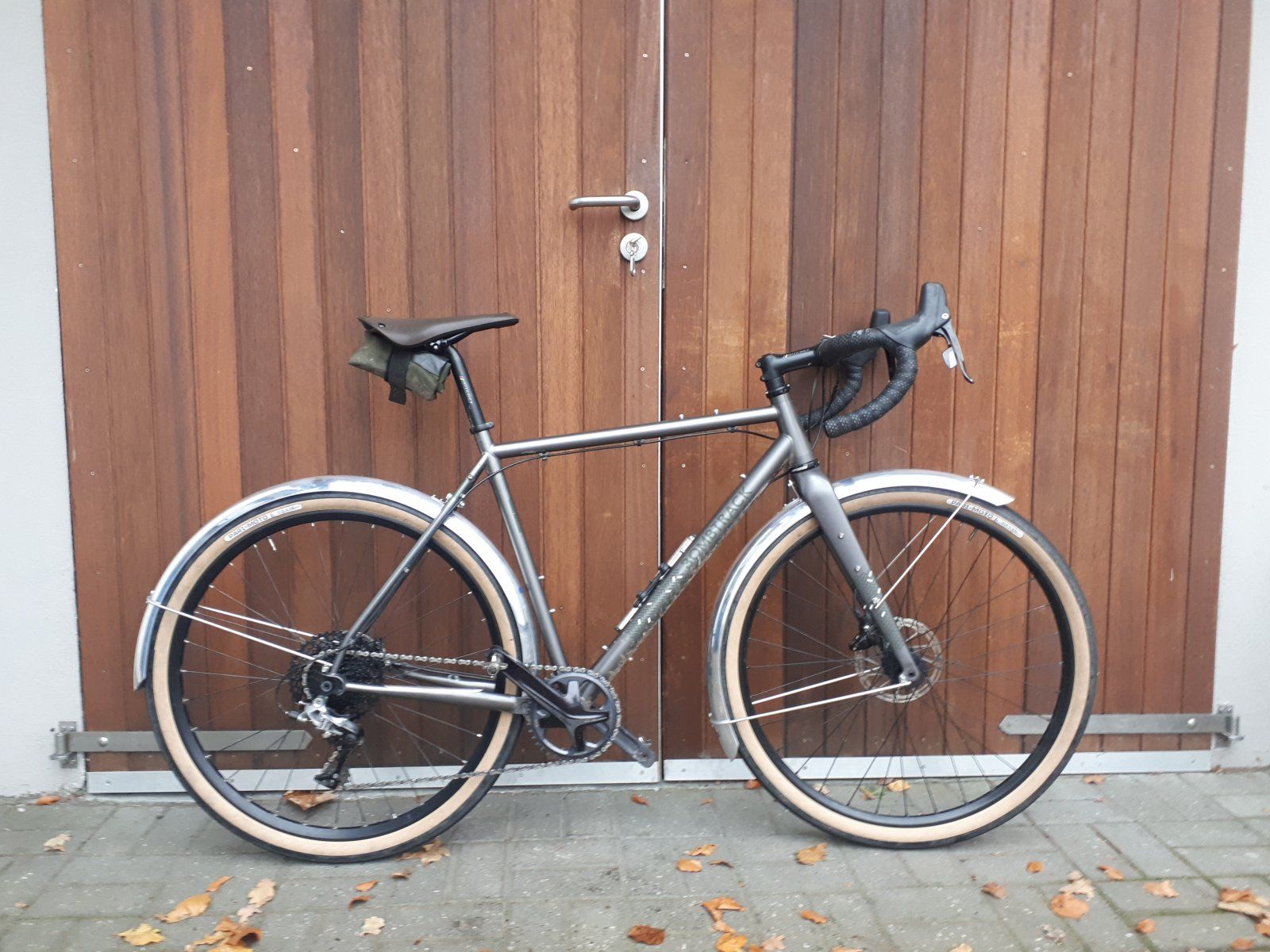

Hier sind die dünnen Zeppeline von VO dran:
Yepp. Hat jemand aber die glatten Bleche von Honjo dran und kann sagen, wie die so sind? Ich habe da gerade eine Randonneuse in Aussicht, an die gescheite Bleche gehören. Und die Honjo sind gerade eben auch erhältlich.
Die glatten nun gerade nicht, aber ich habe ein Paar mit den langezogenen Sicken rechts und links (verbaut) und eins der gehämmerten, die in Kooperation mit Grand Bois entstanden sind (noch unverbaut). Beide sind tadellos, ich kann mir nicht vorstellen, was ich an den glatten nicht mögen würde. Das sind tolle Schutzbleche, wenngleich teuer, da beißt die Maus keinen Faden ab. Aber lohnenswert.
Das ist die Crux mit dem Porteur-Rack von VO: richtig montiert, nämlich nah am Steuerrohr, steht's schief. Will man die Plattform gerade, sprich parallel zum OR, haben, sitzt die Tasche zu weit vor der VR-Nabe.
VO macht tolle Sachen, aber manchmal begegnen einem dann eben so kleinere Mankos bei ihren Produkten.
Toller Porteur dennoch!
