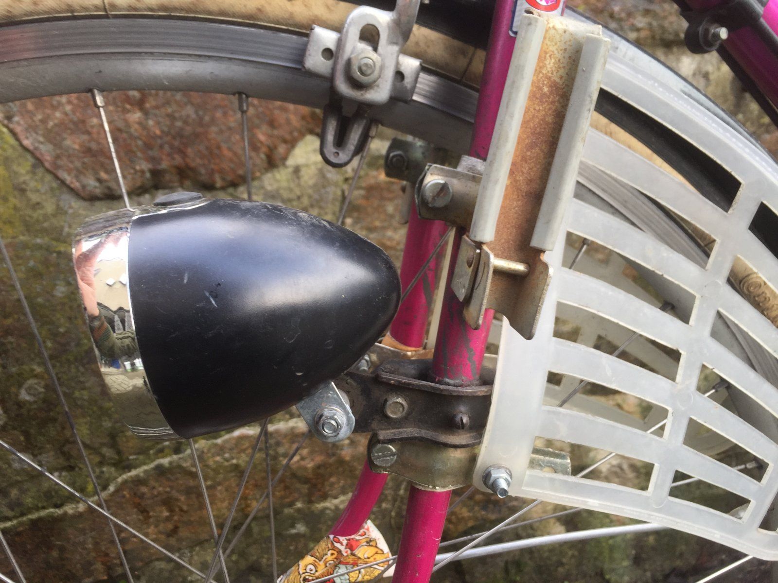

Ich denke, der auf die Gabelkrone geklemmt… Ob das aber eleganter ist?
Ja, der Pletscher wird an der Gabelkrone geklemmt.
Der oben gezeigte aus den KA ist für Mittelzugbremsen (und meiner Meinung nach viel zu teuer). Gibt/Gab auch eine Version für Seitenzugbremsen.

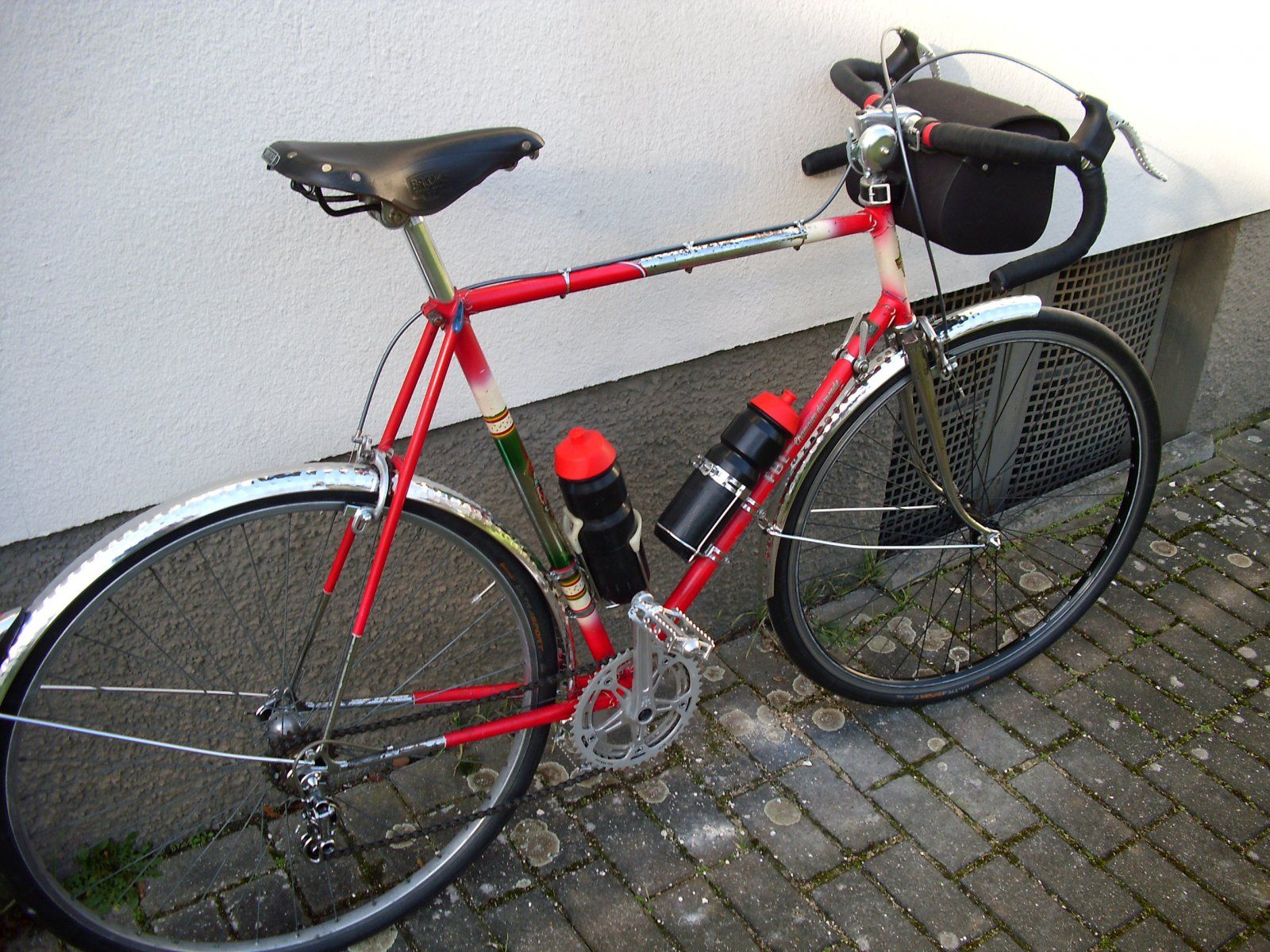

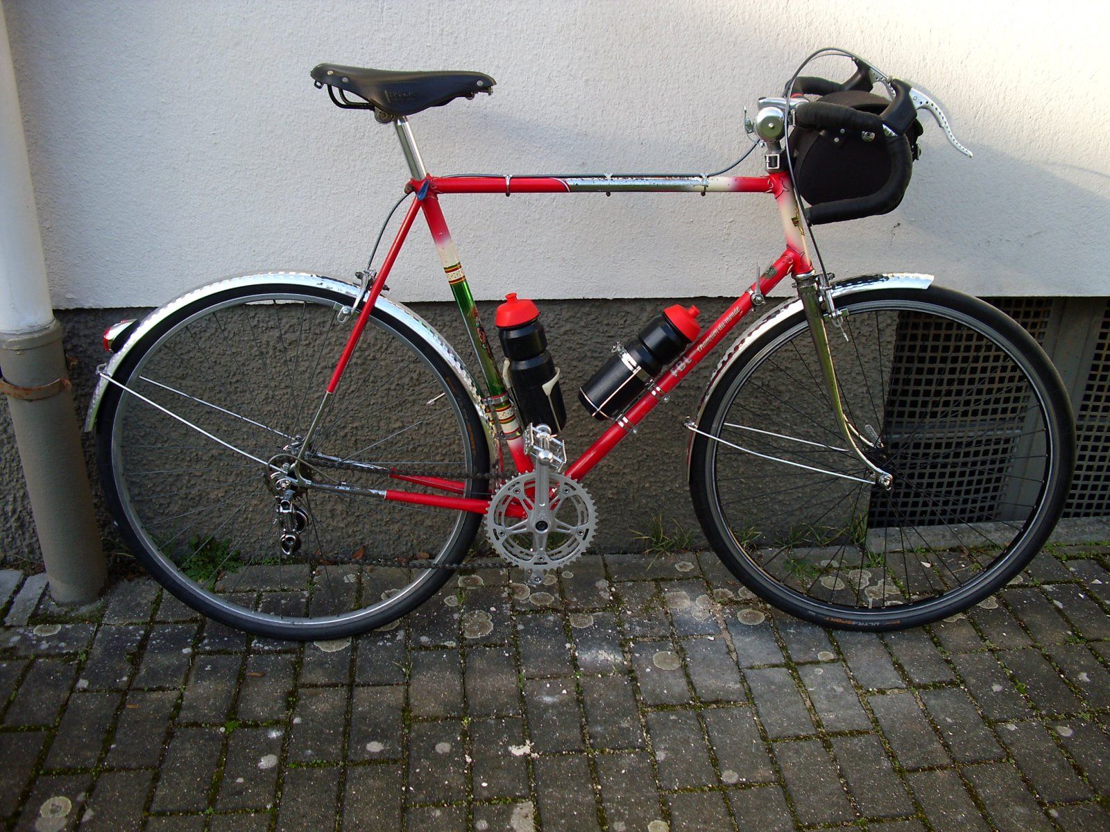

Es ging wieder etwas weiter. Das FBL ist jetzt zumindest wieder fahrbereit. Die Bremsen und die hintere Schaltung funktionieren. Für vorne fehlt mir noch die Schelle mit der doppelten Zugumlenkung. Die ist aber bereits unterwegs und soll heute ankommen. Dann kann ich auch den Umwerfer montieren.
Die Kurbel hat jetzt Kettenblätter mit 42 und 48 Zähnen. Das ist für mich schon mal deutlich besser zu fahren als 47 und 50 Zähne bei der Originalkurbel.

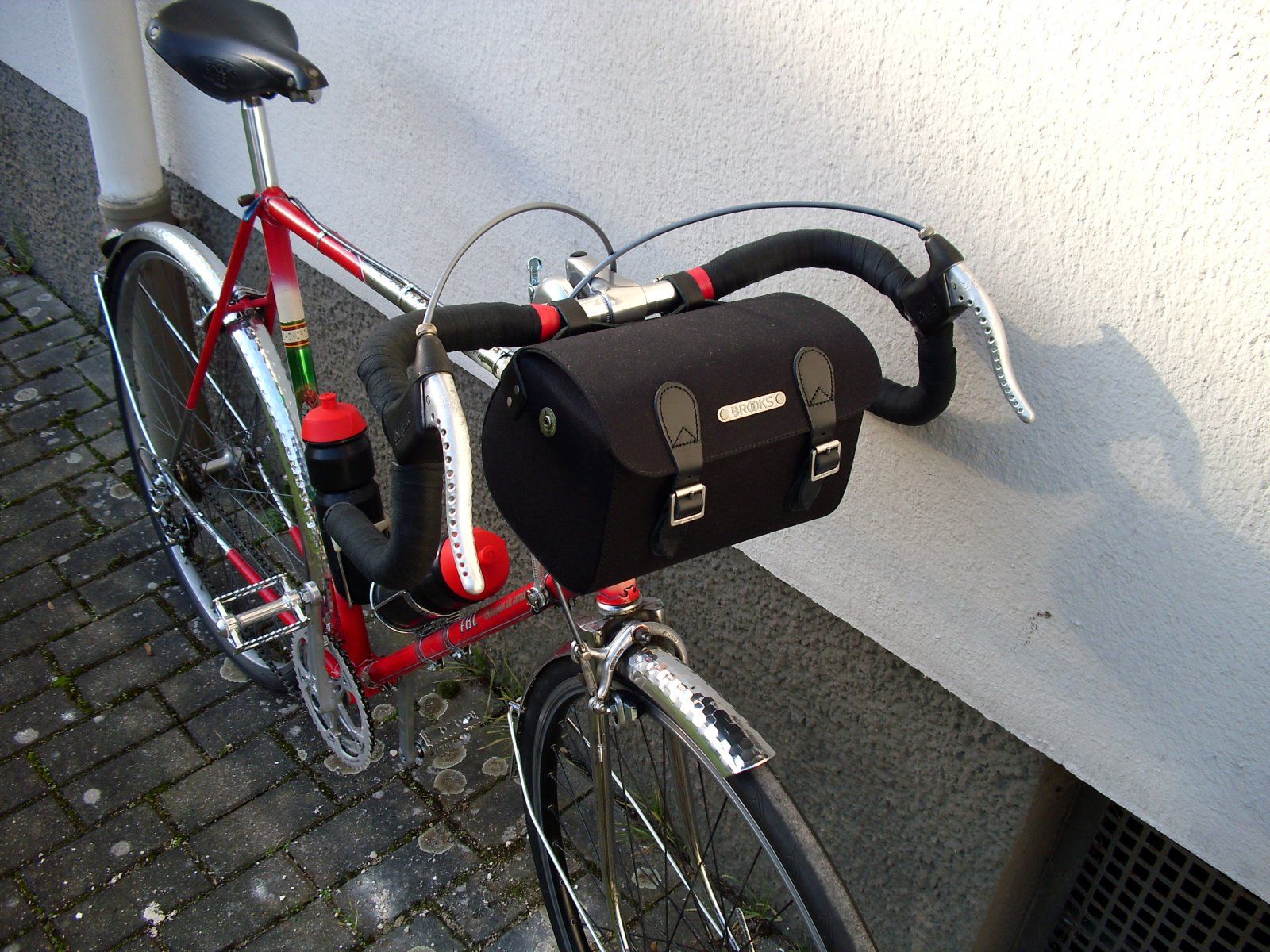

Das Baumwollband von Velox ließ sich echt schlecht wickeln über den Gelpads. Aber ohne ist mir für ein Langstreckenrad einfach zu unkomfortabel. Habe an Unterlenker und Oberlenker Gelpads angebracht und dann zwei Lagen Baumwollband drüber gewickelt. Die Bremszüge musste ich sehr kurz halten, sonst wäre der Vordere wegen dem kurzen Vorbau an die Klingel gekommen. So bremst es aber gut. Bremsklötze sind die bereits an dem Rad erprobten X-Caliper von Jagwire.
Was fehlt noch?
Kurzfristig: vorne der Umwerfer und ein Scheinwerfer vorne. Bin noch am Überlegen ob ich einen klassisch aussehenden Batteriescheinwerfer mit LED-Technik nehmen soll, oder eine wirklich klassische Dynamo-Scheinwerfer-Einheit und diese mit einer LED-Birne aufrüste. Hinten habe ich eine verchromte Batterieleuchte am Schutzblech.

Schaut gut aus :)
mMn sieht das ganz von den verschiedenen Dekaden gemixte auch stimmig aus. Dieses Batterielicht hinten, habe ich bei unseren Alltagsrädern auch verbaut. Vorne einen Retro Scheinwerfer mit Batterie. Für Alltag mit ziemlich kurzen Fahrten reicht das allemal.

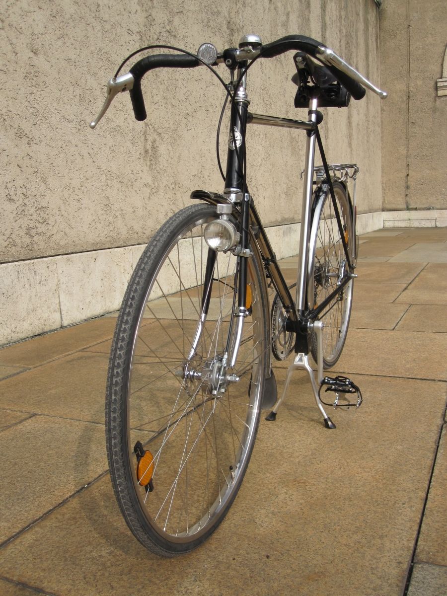

Falls Du da etwas brauchst - ich hätte sowohl zwei neue original verpackte LED-Batteriescheinwerfer mit schwarzen Gehäusen und Chromring übrig (Fehlkauf im vorigen Jahr - gegen Porto zu verschenken), als auch diverse Dynamo-Scheinwerfer-Kombis.

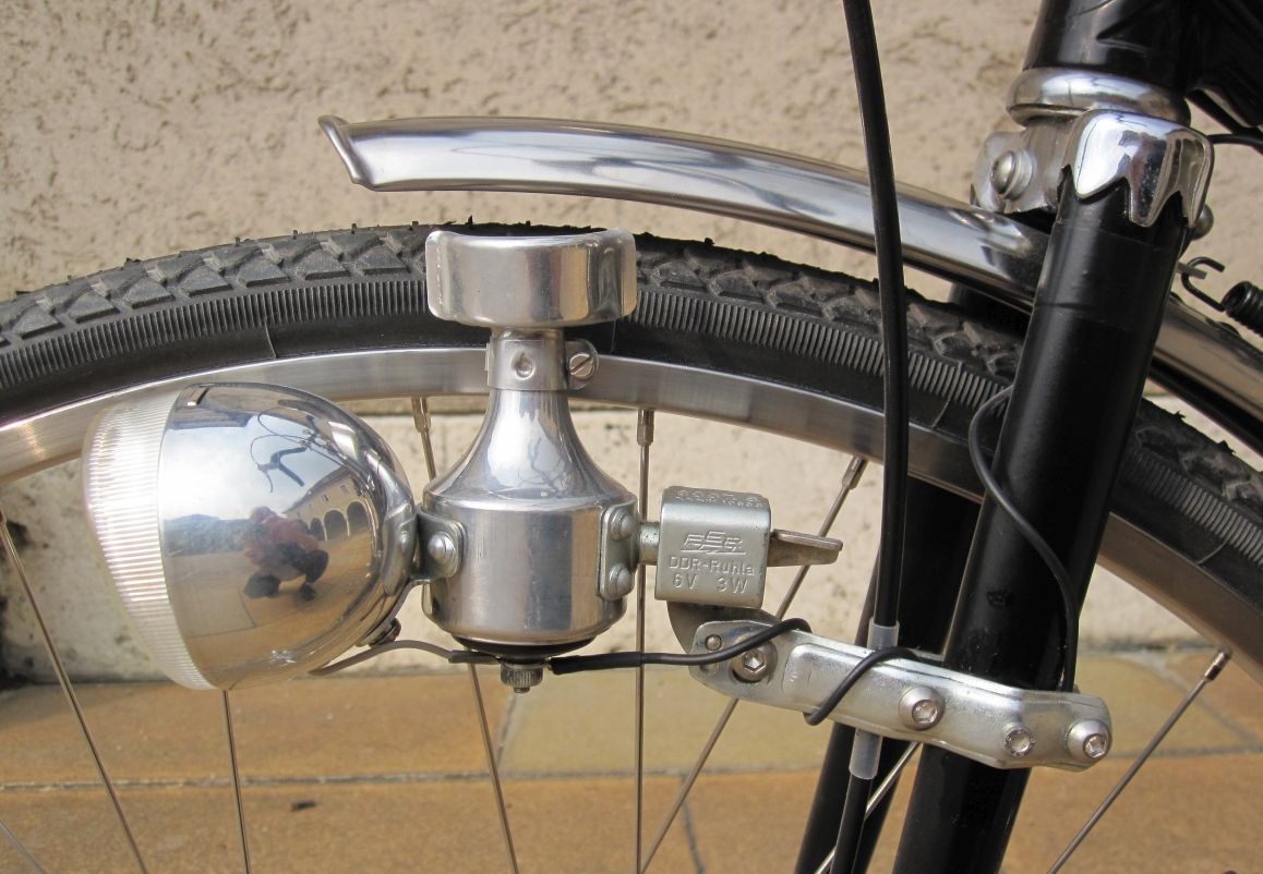

Letztere sehen zwar gut aus, und sind auf jeden Fall eine passende zeitgenössische Lösung für ein Rad dieses Alters, die nach seinerzeitigen Maßstäben auch gutes Licht produziert hat, aber das "Gerubbele" des Dynamo-Laufrads und der auch immer etwas "unruhige" Lichtkegel eines am beweglichen Dynamo befestigten Scheinwerfers machen ehrlich gesagt auf längeren Fahrten keinen Spaß, finde ich, daher ist das eher nur eine Lösung, um nach Sonnenuntergang noch nach Hause zu kommen, aber nichts für "ernsthaftes" Fahren.
Und das Leuchtbild von LED-"Birnen" ist bei Scheinwerfern mit geriffelten Streuscheiben im Ergebnis auch nicht so richtig toll, weil man immer ein starkes Streifenmuster im Lichtkegel (... der in ungünstigen Fällen bis in die Baumkronen reicht, und fast immer den Gegenverkehr blendet ...) hat.
Aber gut aussehen tut so eine Dynamo-Scheinwerfer-Kombi definitiv schon ... ;-) Hier mal die DDR-Version aus Ruhla an meinem 1984er Bridgestone Submariner-Umbau (mit 27"-Laufrädern - die originalen Araya-Edelstahlfelgen musste ich aber später leider gegen Ambrosio-Alufelgen tauschen, weil mir immer wieder der Hinterreifen von der Felge gehüpft ist):

Also ich weiß ja nicht was du mit dem Rad genau vor hast Jennifer, aber wenn du bpsw. planst da wirklich nochmal ein Brevet mit zu fahren, sprich da ernsthaft auch im dunkeln mit unterwegs zu sein, dann tu dir den Gefallen und sieh über die klassische Optik hinweg und nimm gute Akku Lichter die du halt bei Bedarf dann dran machst. Oder wenn es was festes sein soll, dann lenk den Igel in der Tasche einmal kurz ab und kauf dir nen Velogical und ein einigermaßen optisch passendes modernes Licht. Edelux zB. Alles andere ist doch, tut mir leid, nur wieder gefrickel und wird niemals den gewünschten Effekt bringen.
Keine Angst. Bei Brevets möchte ich eh eine moderne Akkulampe zusätzlich anbringen (habe ja einige die Brevet erprobt sind). Hinten käme auch ein zweites modernes LED-Licht dran. Mir geht es nur darum das das Rad überhaupt erst einmal beleuchtet ist und sich das in die klassische Optik einfügt. Mir ist auch klar das 10 Lux bei so einer Lampe nicht gerade Beleuchtungswunder vollbringen. ;)
