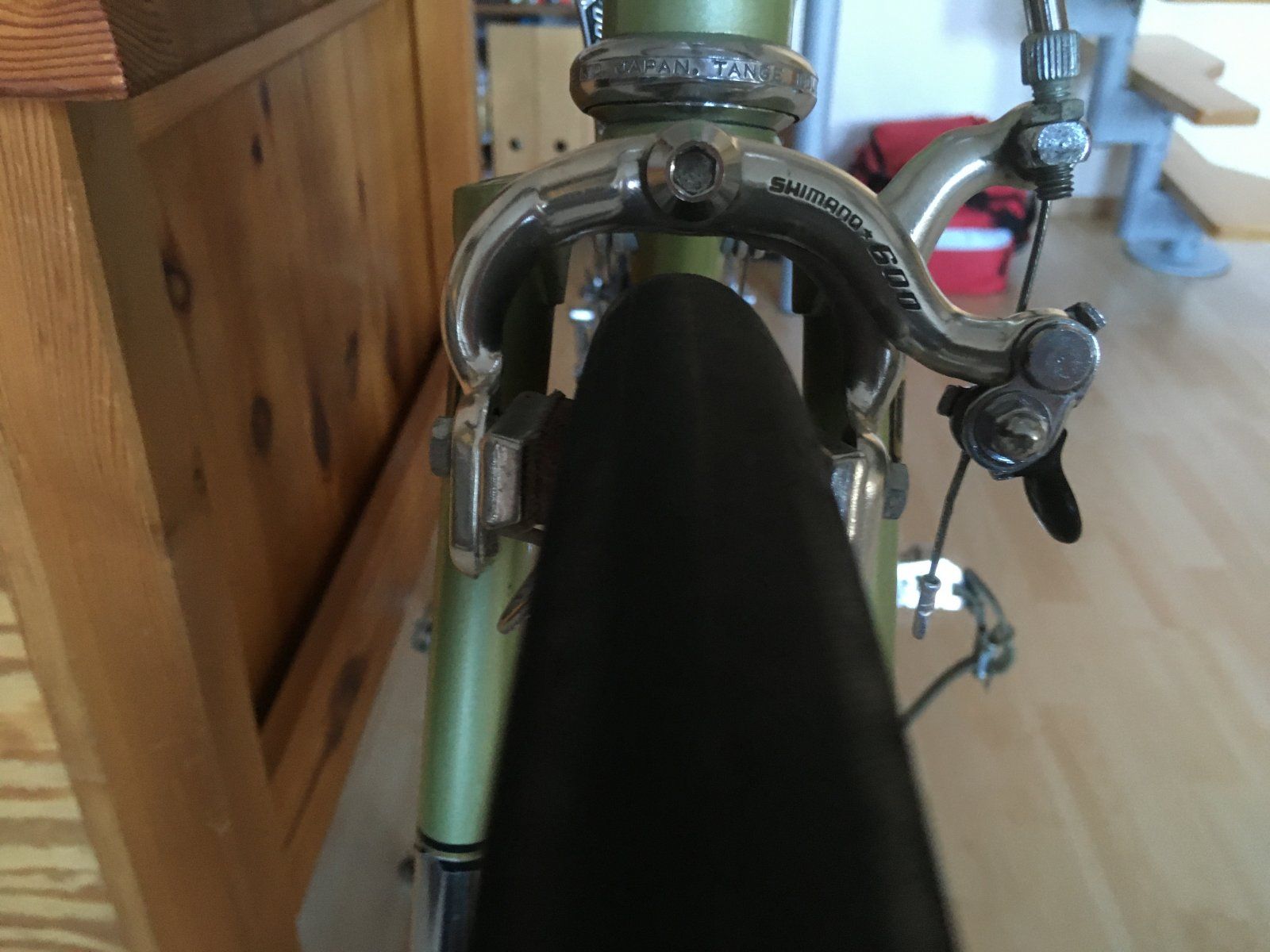

Habt ihr schon mal versucht in den alten Koga Rennradrahmen breite Reifen zu verwenden? Ich habe gerade 25mm und es ist noch reichlich Platz. Bevor ich also 32mm Reifen bestelle - zB die Panaracer Gravelking in 32mm - hat es vielleicht jemand schon versucht?
Zweite Frage: Welche nicht-aero Rennradbremsen sind eurer Meinung nach am effektivsten? Shimano 6207?
Danke und Gruß!
Auf meinem GRS von 1979 habe ich Panaracer Gravelking in 28 mm und nach oben noch knappe 5mm Platz (siehe Fotos). In diesem Rahmen würden 32mm Gravelkings wahrscheinlich grade noch so Platz finden.
Mit den Kieskönigen in 28mm bin ich zwei Eroica-Veranstaltungen und eine Velowino gefahren und hatte keinerlei Probleme. Bei den 32mm-Reifen könntest Du das Problem haben, dass Du im Falle einer Panne das instandgesetzte Rad trotz offener Bremse beim Einbau nicht an den Bremsbelägen vorbei bekommst. Das ist schon bei den 28mm so und speziell beim Hinterrad kommt noch dazu, dass dieses sich beim aufgepumpten Reifen nur mit Mühe und viel Kraft an der Querverstrebung beim Tretlager vorbeiquetschen lässt, so dass ich das Hinterrad immer erst dann aufpumpe, wenn es im Rahmen ist. Bei einer Veranstaltung kann das schon nervig sein. Kann aber auch sein, dass das ein spezielles Thema nur beim GRS in diesem Baujahr ist.
