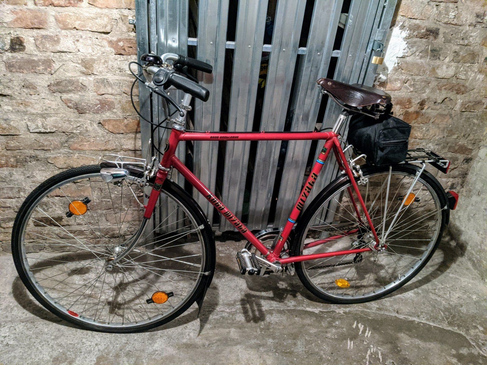

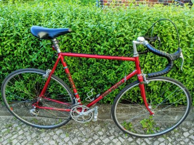

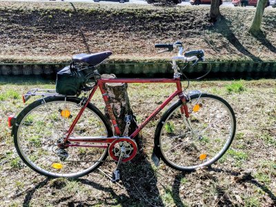

Hallo ihr KM-Begeisterten,
ich lese nun schon seit einer ganzen Weile hier begeistert (und manchmal erschrocken-demütig ob eures Sachverstandes) mit und dachte jetzt, nun ist es an der Zeit, mich mal kurz vorzustellen :)
Ich bin stolzer Besitzer eines Gentsluxe-S (es hängt nicht immer nur an der Wand), eines Road-Gentleman (1982), eines Roadwinner (1982) sowie eines Road Racer (1982 - Fotos aktuell nicht vorhanden).
Auch wenn ein guter Freund immer wieder zu mir sagt: "Du kannst mit deinem Hintern nur ein Rad fahren!" finde ich, kann man nie genug schöne Kogas haben🤩
M.
